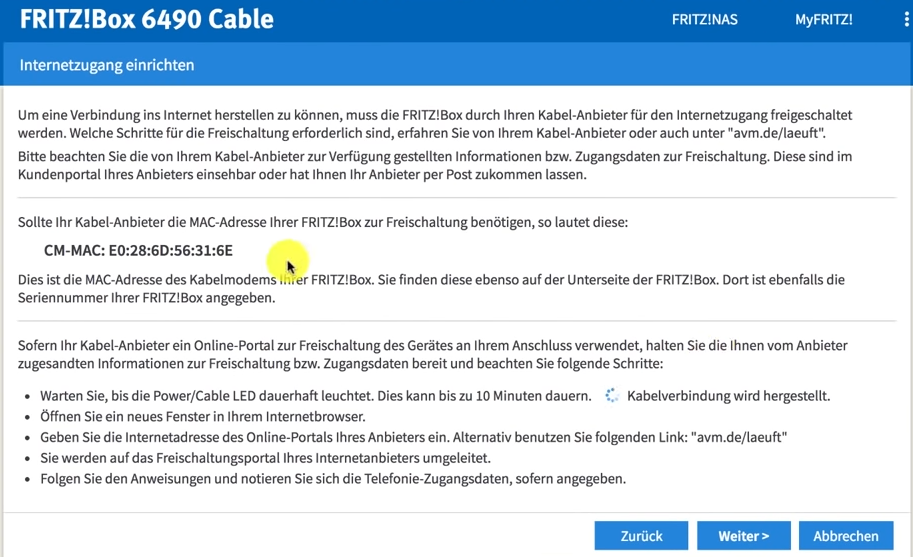

Afhankelijk van de provider.CCatalyst schreef:Hoe zit dat dan in Duitsland?
Zoals raf1 al schreef: je geeft het MAC adres van de kabelmodem door via een web portal van de ISP.
Of je moet de aansluiting activeren via je klantennummer en een activeringscode ...
Bij een Fritz!Box Kabelmodem kom je tijdens de eerste installatie op een pagina terecht die jou het CM MAC adres geeft (en saat ook afgedrukt op de modem zelf:
bron: (op 7:50)
Daar is er de "Routerfreiheit". Je kijgt bij alle providers ook (ongevraagd) jouw telefonie gegevens (SIP login).
