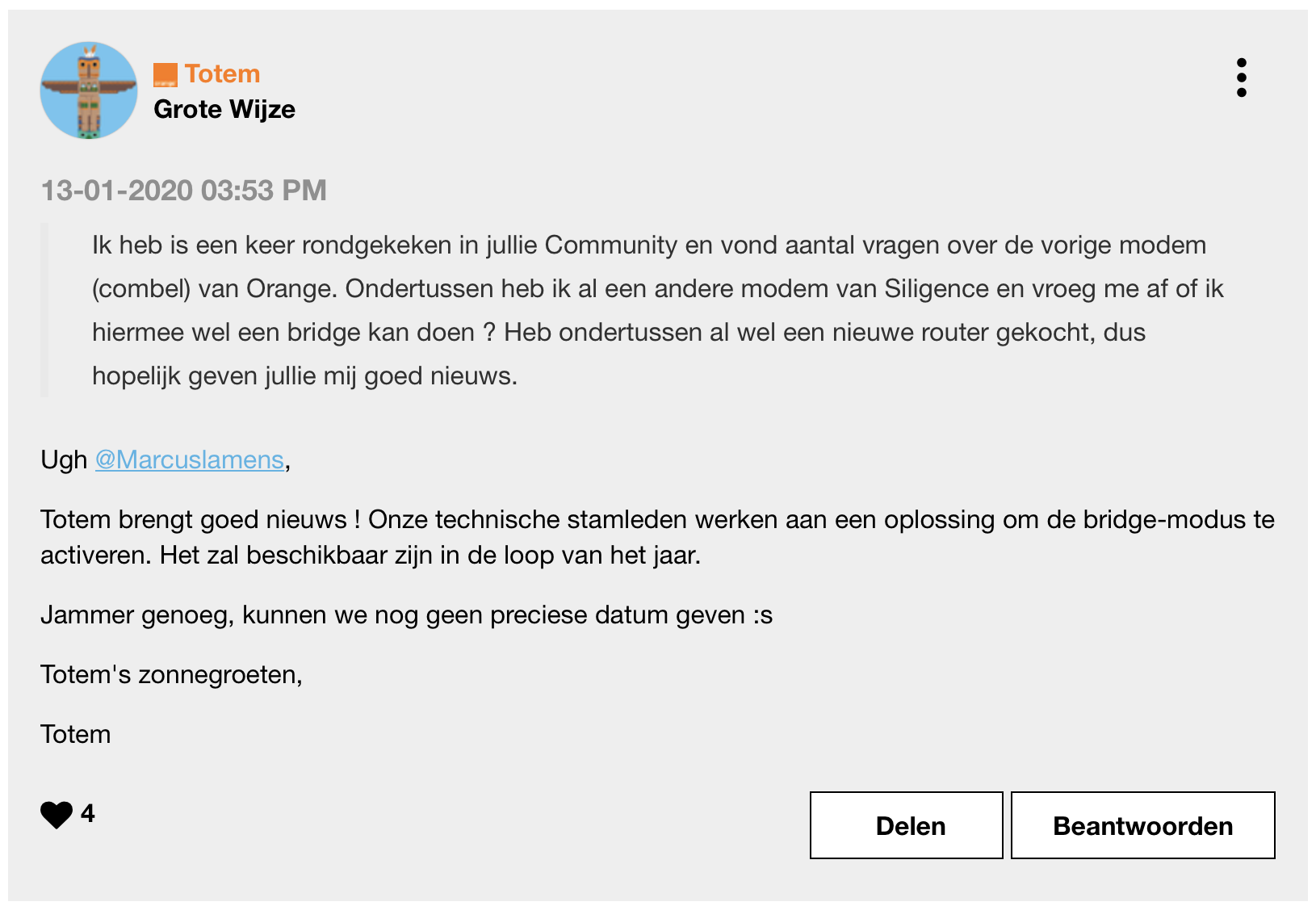

Hi Edward,
Dit werd enkele maanden geleden hier nog besproken: https://userbase.be/forum/viewtopic.php ... gh#p811004
meer info: https://community.orange.be/t5/Internet ... 6252#M2172 (post van Totem op 13/1/20)
Of het effectief zo zal zijn? Dat zullen we helaas moeten afwachten, idem voor IPv6 (en tot die datum zal ik dan ook geen Orange klant worden)

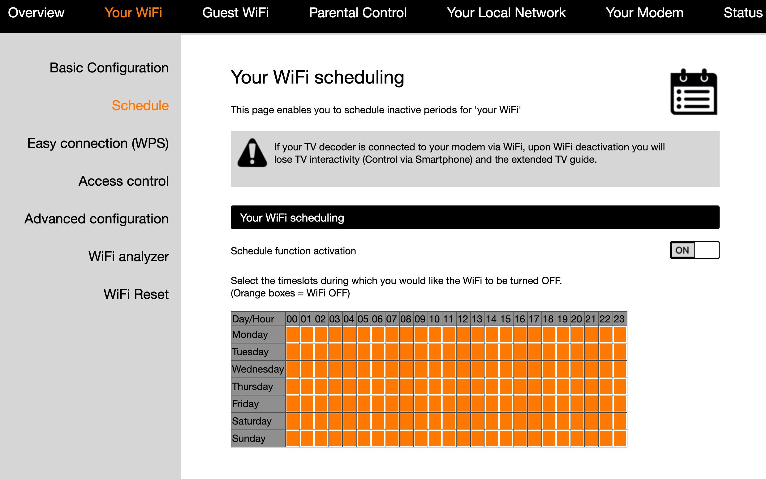

Je kan in de instellingen een planning voor de wifi maken.
Gewoon alle uren aanklikken voor alle dagen.
Dan blijft de wifi ook uit na reboots/software updates van de modem

ok alle grijze vakjes aangeklikt en we gaan het eens testen of dit de oplossing is van het irritante probleem,
tegen morgen zien we het wel.
hoop dat dit de oplossing nu is voor het probleem.
merci voor de tip

die was ook uitgeschakeld al hele tijd, maar de wifi ging altijd automatisch aan na enkele minuten of uren soms,johnnyk7556 schreef:Hallo master-magic, de WDS knop in de router uitschakelen dan blijft de WiFi uit.master-magic schreef:ok alle grijze vakjes aangeklikt en we gaan het eens testen of dit de oplossing is van het irritante probleem,
merci voor de tip
Het kan zijn dat het al genoemd is maar denk het niet.
nu blijft die voorlopig uit de wifi door die instelling te doen met al de vakjes aan te vinken over heel de week en alle uren.
hoop dat het nu zo blijft...

na 24 uur blijft de wifi uit van de orange modem, dus dat is opgelost door die schedule en alles aangevinkt,
