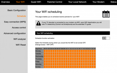

Deze nacht heeft orange een modem update doorgevoerd. Veel zaken zijn nu overzichtelijker en je kan zelfs zien hoeveel de modem heeft verbruikt afgelopen 3 maanden. Er zijn ook zaken verdwenen zoals IPSEC pass through, PPTP pass through, die zijn nergens meer te vinden.
Problematisch is echter het toewijzen van vaste ip adressen op basis van mac adres. Ik heb 32 toestellen die hier op vertrouwen maar je hebt in veel gevallen geen zekerheid dat het juist ip adres wordt toegewezen. En dat brengt problemen met allerlei servers zoals dns server, parental control, vpn, enz... Een aantal TP-LINK lampen krijgen niet steeds het zelfde ip adres en dat geeft problemen in homeassistant.
Heeft iemand soms een idee hoe je betrouwbaar ip adressen kan toewijzen op basis van mac adres?

Je kan in de instellingen een planning voor de wifi maken.
Gewoon alle uren aanklikken voor alle dagen.
Dan blijft de wifi ook uit na reboots/software updates van de modem

ok alle grijze vakjes aangeklikt en we gaan het eens testen of dit de oplossing is van het irritante probleem,
tegen morgen zien we het wel.
hoop dat dit de oplossing nu is voor het probleem.

die was ook uitgeschakeld al hele tijd, maar de wifi ging altijd automatisch aan na enkele minuten of uren soms,johnnyk7556 schreef:Hallo master-magic, de WDS knop in de router uitschakelen dan blijft de WiFi uit.master-magic schreef:ok alle grijze vakjes aangeklikt en we gaan het eens testen of dit de oplossing is van het irritante probleem,
merci voor de tip
Het kan zijn dat het al genoemd is maar denk het niet.
nu blijft die voorlopig uit de wifi door die instelling te doen met al de vakjes aan te vinken over heel de week en alle uren.
hoop dat het nu zo blijft...

na 24 uur blijft de wifi uit van de orange modem, dus dat is opgelost door die schedule en alles aangevinkt,
