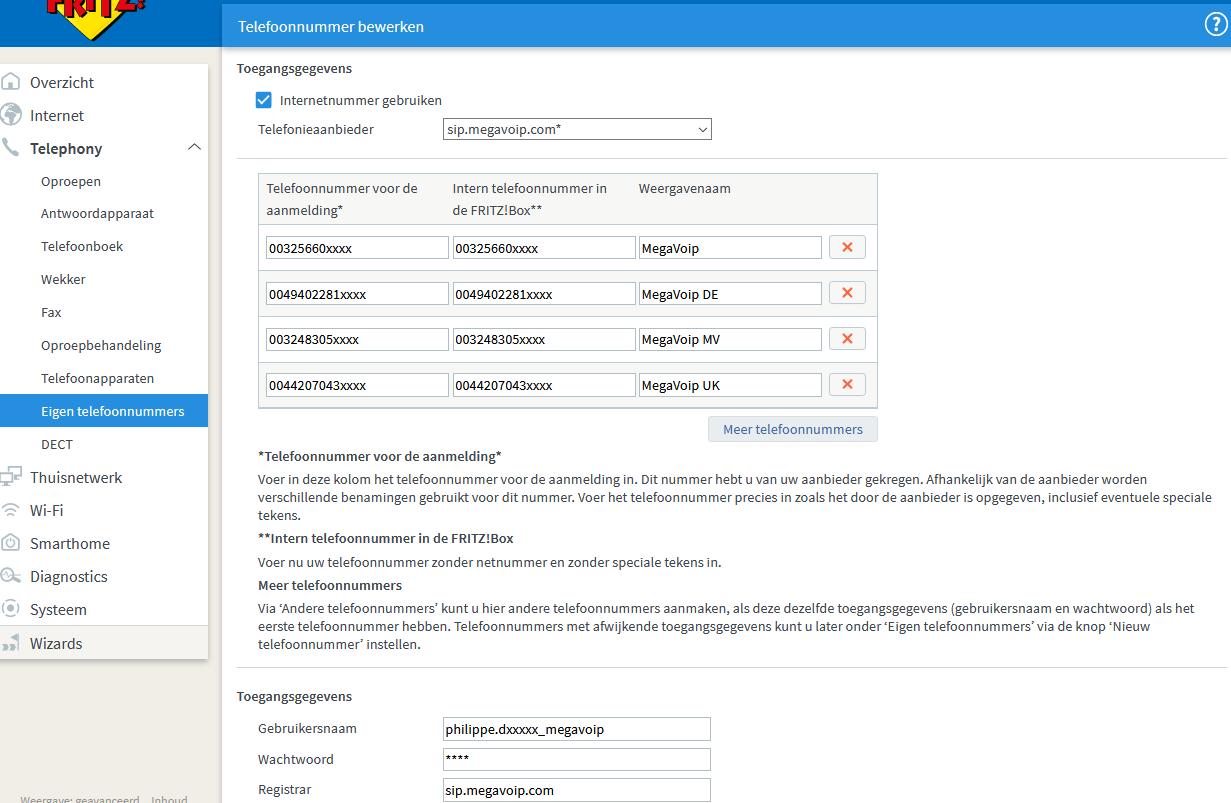

Er zijn 2 manieren:
- zoals MarkDM uitlegt: je kan dezelfde betamax account meerdere keren registreren in de Fritz!Box, telkens met een ander (geverifieerd) nummer.
- of je kan ook gewoon op één betamax registratie meerdere nummers toevoegen:
- - dan moet je de logon gegevens maar één keer inbrengen.
- en moet je de optie "telefoonnummer gebruiken voor aanmelding" maar één keer aanvinken.

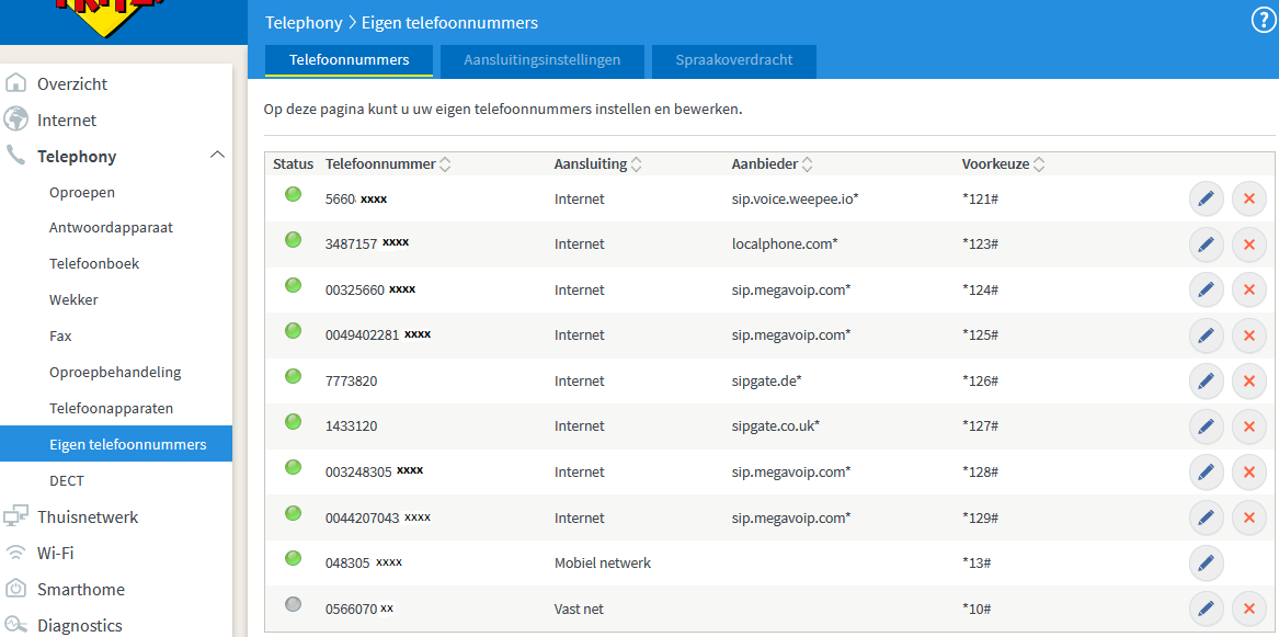

- Je moet jouw Callingcredit account in de Fritz!Box instellen:
- ofwel de methode van MarkDM: dezelfde account 2 keer instellen (met verschillend nummer).
- ofwel zoals in mijn screenshot hierboven: de Callingcredit account één keer instellen in de FritzBox, met verschillende nummers. - Belangrijk: je moet de optie "telefoonnummer gebruiken voor de aanmelding" AANvinken.
- In beide gevallen zal je in de lijst van de VoiP providers 2 lijnen zien: bijvoorbeeld *121# (vaste lijn) en *122# (gsm nummer).
- je kan een default telefoonnummer instellen voor alle toestellen.
- je kan voor ieder telefoontoestel een nummer instellen (bij de eigenschappen van het apparaat).
- je kan kiesregels maken. op basis van een kiesregel wordt een bepaald nummer gebruikt.
- je kan een prefix gebruiken (*121#, *122#) om te forceren welk nummer gebruikt wordt.

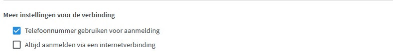

Heb je de optie "telefoonnummer gebruiken voor de aanmelding" AANgevinkt?

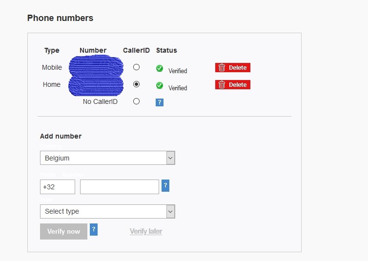

Hij gebruikt heel waarschijnlijk wel de goede lijn ....
Maar als je het nummer niet "meestuurt" (= optie "telefoonnummer gebruiken voor de aanmelding" niet aangevinkt) dan zal het nummer gebruikt worden dat in de klantentool aangevinkt staat!
Ik zou in de klantentool de optie "no caller-id" instellen (maakt foutopsporing gemakkelijker)...

Waterboy
- Berichten: 572
- Lid geworden op: 30 apr 2007, 17:23
- Bedankt: 18 keer
Het was het laatste,als ik in het profiel no caller id aanvink,werkt het wel.philippe_d schreef:Hij gebruikt heel waarschijnlijk wel de goede lijn ....
Hoop wel dat het gewoon tarief van toepassing is.

De callerid van de klantentool overruled je instellingen. Ik heb 3 uitgaande nummers en wissel ook wel eens van nummer. Dat kan gewoon via de klantentool of de app op mobiel zonder verdere instellingen te wijzigen.
