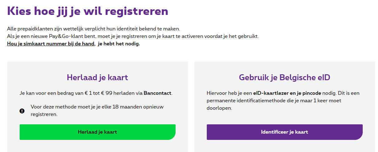

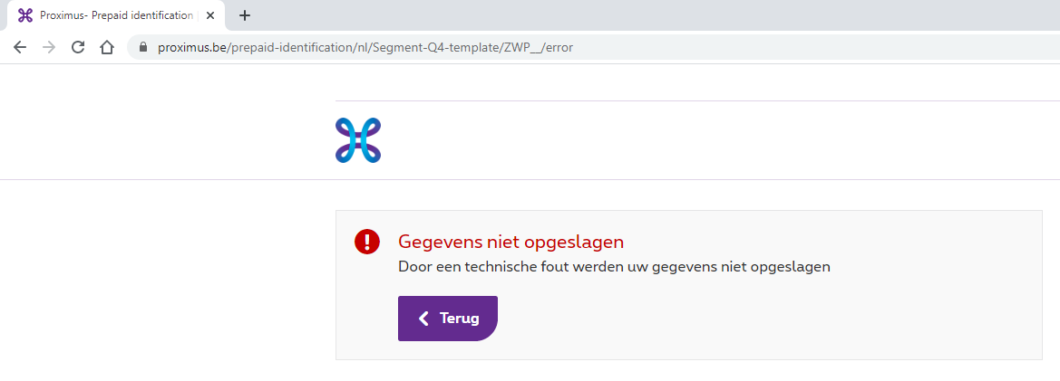

Ik heb een nieuwe SIM gekocht, prepaid (Pay&Go).
Voor die werkt, moet ik eerst een registratie doen (los van het feit dat ik digitaal betaald heb, maar goed).
Je krijgt de keuze tussen:
- eID
- betaling
eID:
Betaling:
Serieus.
Hoe krijg ik die SIM kaart nu aan de praat?
PS: getest op verschillende toestellen én met verschillende browsers én met verschillende netwerksetup (met pihole, zonder pihole).

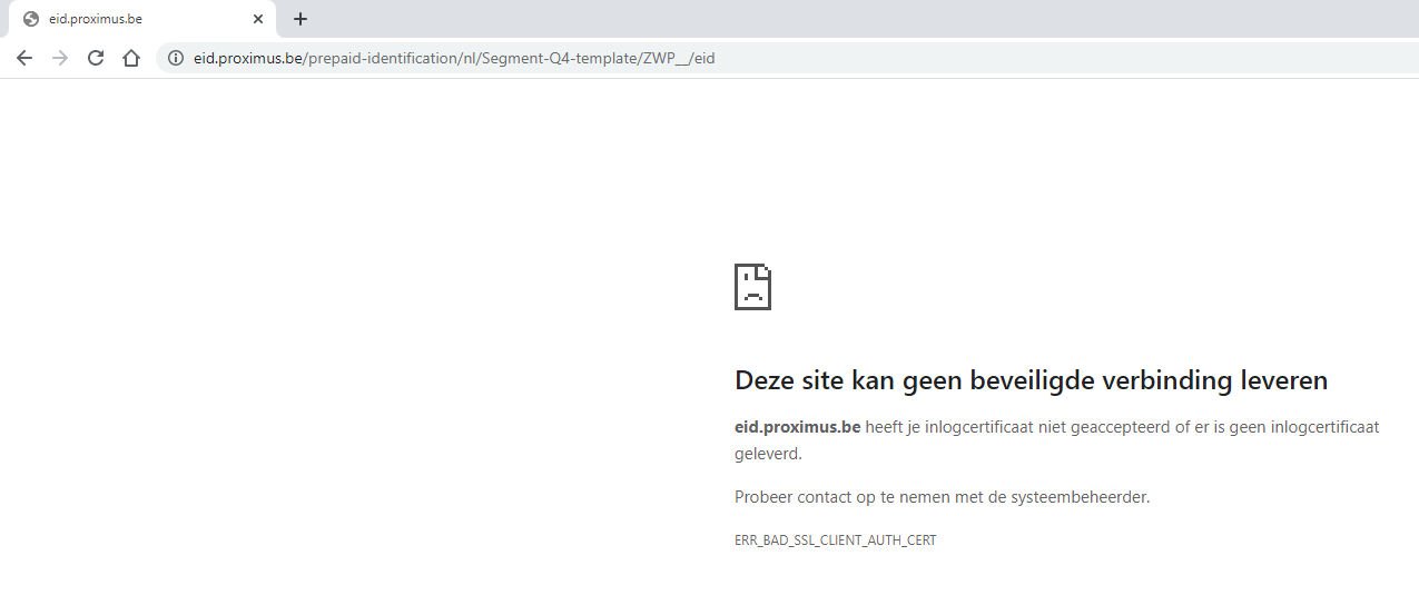

Probeer de eID optie, maar dan met Firefox en (belangrijk) met de Firefox eID addon geinstalleerd. Voor je begint, installeer eerst de add-on als je die nog niet hebt, en sluit Firefox dan af. Firefox weer starten, de add-on manueel "enablen," en Firefox weer afsluiten.
Alvorens je Firefox opnieuw opstart, verbind de lezer met de USB poort, steek je kaart erin, en check voor de LED die bevestigt dat de kaart er goed in zit. Als er geen LED is kan je de gegevens van de kaart eerst eens opvragen met het programma van de overheid om te zien of de kaart aanwezig is.
Daarna Firefox starten, naar Proximus gaan, en terug de eID methode proberen. Als het lukt zal hij je pincode vragen die je moet ingeven. Als het niet lukt, haal je kaart er eens uit, steek hem er weer in, en probeer de eID methode nog eens. Als het dan nog niet lukt, herstart Firefox en probeer nog eens in Incognito mode. Als het dan nog niet lukt, is je kaartlezer, je kaart of je installatie van de software niet in orde (kan je de kaart dan wel lezen met de software van de overheid zelf?) of is er een probleem bij Proximus.
Noot: met Firefox herstarten wordt hierboven telkens het volledig afsluiten en opnieuw starten bedoeld. Niet louter het venster sluiten en een nieuw venster openen.

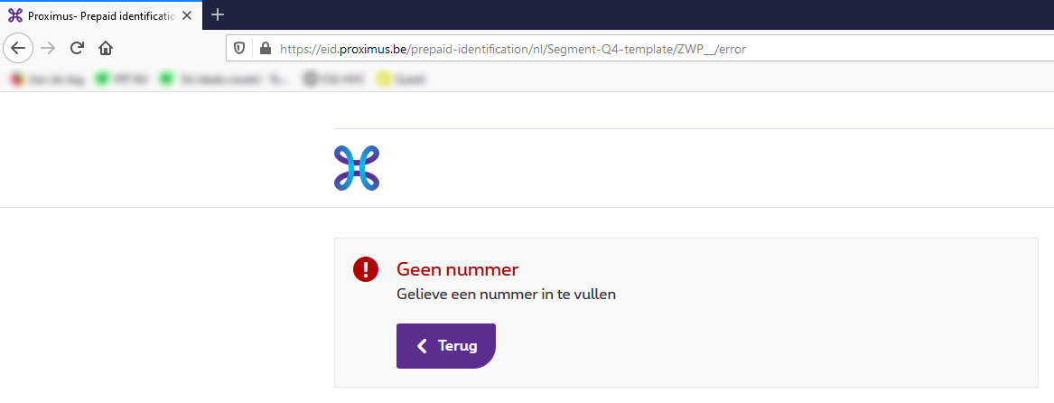

Met de FF tip ben ik al verder dan ooit geraakt, ik mag nu al mijn PIN ingeven.
Ook incognito help niet.

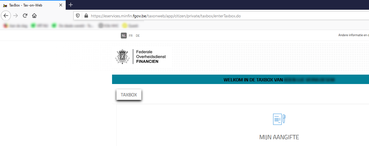

Mijn eID lezer werkt op overheidssites, ja :)

heist_175 schreef: Met de FF tip ben ik al verder dan ooit geraakt, ik mag nu al mijn PIN ingeven.
Nummer ontbreekt blijkbaar.
Nummerveld niet ingevuld of bug in formulier.
Geloof me, beide nummers (GSM nummer & SIM nummer) vulde ik ondertussen wel al 30 keer in ofzo.
