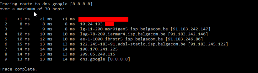

wat is functie van 10.24.193.x range?
PowerSoft
Berichten: 603
Lid geworden op: 30 maa 2004, 20:33
iemand die weet wat men hier bij Proximus precies aan het doen is?
traceroute
ipv4 routes

zo op het eerste gezicht denk ik dat je best eens "CG NAT" opzoekt....

Ik ontvang nog steeds een publiek IP adres (dus niet uit de CGNAT range) en poort 443 is nog extern bereikbaar zoals ingesteld op myproximus
edit: screenshot toegevoegd:

ik zie wel vaker dat men op het interne netwerk ranges gaat gebruiken met interne ip's ipv externe ip's. Is ook een vorm van besparen op ip adressen.
Als ik simpelweg naar Wireless België kijk dan zie ik ook dat er enorm veel ip's verloren gaan aan de routing alleen al. Dus op zich is het niet onlogisch.

mijn traceroute:
traceroute to dns.google (8.8.8.8), 64 hops max
  1   10.0.5.1 (firewall.home.lan)  0,389ms  0,323ms  0,194ms
  2   10.24.49.57 (10.24.49.57)  7,724ms  7,648ms  7,645ms
  3   *  91.183.241.201 (lg-10-304.msr41gre7.isp.belgacom.be)  10,782ms  10,851ms
  4   91.183.241.200 (ae-87-304.iarstr4.isp.belgacom.be)  10,983ms  10,711ms  11,097ms
  5   91.183.246.86 (ae-1-1000.ibrstr5.isp.belgacom.be)  11,200ms  17,242ms  19,222ms
  6   91.183.245.122 (122.245-183-91.adsl-static.isp.belgacom.be)  16,236ms  15,225ms  14,783ms
  7   108.170.241.225 (108.170.241.225)  15,584ms  15,593ms  15,200ms
  8   172.253.66.187 (172.253.66.187)  15,118ms  15,341ms  15,298ms
  9   8.8.8.8 (dns.google)  14,690ms  14,559ms  14,333ms
ook ik zit met een 10.24.x.y gateway (firewall doet pppoe)
hops 5, 6 en 7 doen we identiek.
ik denk wel dat het misschien nog eens tijd is dat de reverse een updateje krijgt bij pxm.

Gezien hij directly connected is, doe eens een sh arp, misschien bevat de MAC OUI wel een hint.
Berichten: 9654
Bedankt: 781 keer
krisken schreef:ik zie wel vaker dat men op het interne netwerk ranges gaat gebruiken met interne ip's ipv externe ip's. Is ook een vorm van besparen op ip adressen.
Blijft dat voor niet end-users dat geen toegelaten range is.
Op hun interne netwerk, tot daaraan toe, maar als het om een transit netwerk gaat...
Ze zouden dat toch echt ns moeten leren, ze hebben een ganse 100.64/10 block om uit te kiezen, speciaal aangemaakt om conflicten met end-user netwerken te vermijden (letterlijk dus voor CGNAT gereserveerd).
@Krisken: je weet dat je voor point-to-point connecties /31 netwerken kan gebruiken ipv de traditionele /30 ?

Ter info, ineens (zonder verandering langs mijn kant) gaf m'n PPPoE-sessie (op externe firewall, pfSense) ook een 10.24.193.xx-adres ipv een publiek adres.
Ik kwam via Google op deze pagina terecht; misschien kan het handig zijn voor iemand anders: na een volledige reset van m'n BBox3 en PPPoE opnieuw uitschakelen op de BBox was het probleem opgelost.
Enkel een herstart van de BBox was niet voldoende. Volgens de helpdesk zou het te maken kunnen hebben met het feit dat de BBox spontaan zelf een PPPoE-sessie is gaan opzetten.

Mijn traceroute met Fritz!Box (Fritz!Box doet PPPoE):
Tracing route to dns.google [8.8.8.8]
over a maximum of 30 hops:
  1     1 ms    <1 ms    <1 ms  fritz.box [192.168.178.1]
  2     6 ms     6 ms     5 ms  10.24.193.80
  3     *        *        *     Request timed out.
  4     8 ms     8 ms     8 ms  ae-76-100.ibrstr6.isp.proximus.be [91.183.242.146]
  5     8 ms     9 ms     8 ms  ae-2-1000.ibrstr5.isp.belgacom.be [91.183.246.116]
  6    12 ms    11 ms    11 ms  122.245-183-91.adsl-static.isp.belgacom.be [91.183.245.122]
  7    12 ms    12 ms    12 ms  108.170.241.129
  8    12 ms    12 ms    12 ms  108.170.237.29
  9    11 ms    11 ms    11 ms  dns.google [8.8.8.8]
