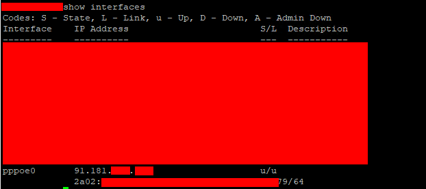

Ik ontvang nog steeds een publiek IP adres (dus niet uit de CGNAT range) en poort 443 is nog extern bereikbaar zoals ingesteld op myproximus
edit: screenshot toegevoegd:
