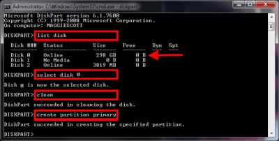

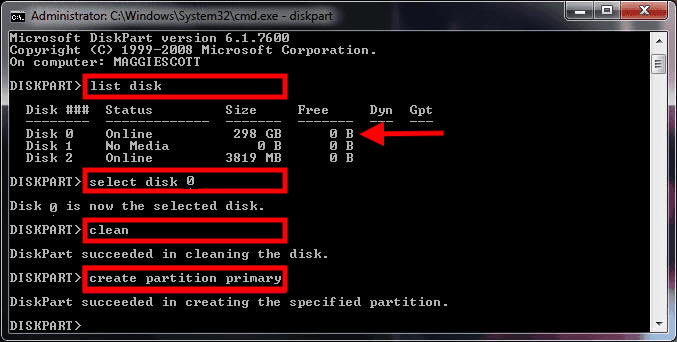

3.1. Besmette Harddisk Formatteren [zie afbeelding 3.1]
U komt in het Windows installatie menu (Taal, Tijd, Toetsenbord input) en druk op verder/next > repair computer > Troubleshoot > Advance options > Command Prompt > Type:
Diskpart [Enter]
List disk [Enter]
Kies uw harde schijf (meestal het grootste in GB)
Select disk 0 [Enter]
Clean [Enter]
Create partition primary [Enter]
Sluit het programma Command Prompt en restart uw computer.

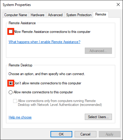

3.4. REMOTE, LLMNR en NBT-S uitzetten
REMOTE: Windows search zoek “advanced system” > view advance system settings > remote > uitvinken “allow remote assistant” en aanvinken “don’t allow remote connection” [zie afbeelding 3.4. REMOTE]

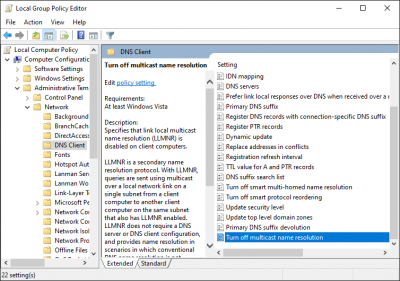

LLMNR: Ga naar Edit Group Policy > Local Computer Policy > computer configuration > Administrative templates (map) > network (map) > dns client (map) > Turn off multicast name resolution > aanvinken “Enable” > apply [zie afbeelding 3.4.LLMNR]

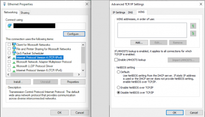

NBT-S: Control Panel > Network and Internet > Network connection > Ethernet > properties > Internet Protocol Version 4 (tcp/ipv4) > properties > advance tab > wins tab > disable netbios over tcp/ip [zie afbeelding 3.4.NBT-S]
Doe dit ook bij alle network adapters (bijv. WIFI).

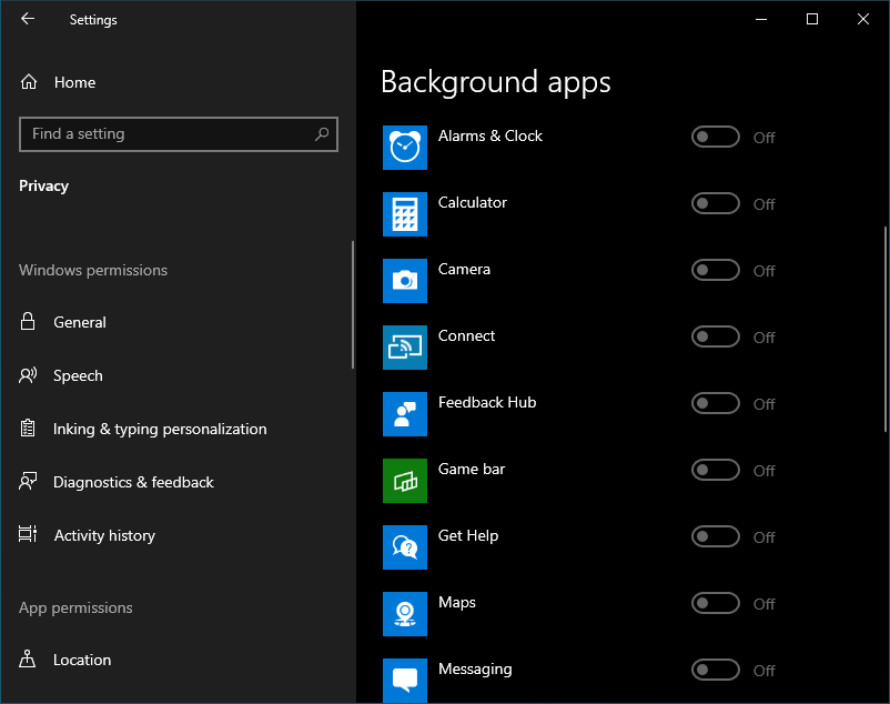

3.5. Windows privacy setting installed
Ga naar Windows settings > Privacy > zet alles uit. [zie afbeelding 3.5.PRIVACY]

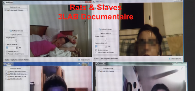

De Youtube link die ik postte is een Nederlandse documentaire, maar een van de slachtoffers is een Belg.
Op die documentairefilm ziet u wat de hackers doen met uw gehackte apparaten (computer, laptop, tablet, mobieletelefoon, enz). De hacker krijgt toegang tot intieme foto’s, video’s en onbeheerde webcam van zijn naakte vriendin. En de hacker stopt daar niet mee maar het gaat een stukje verder.
