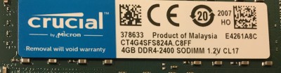

2400 MHz op de nieuwe ram stick. Op de oude staat er ...-2400T-...
Geen eenheid, maar ik veronderstel dat dit ook clocking speed 2400 MHz betekent. Ik testte overigens via website crucial voor compatibiliteit van mijn twee ramsticks en ze bleken compatibel. Heb BIOS upgedatet, helpt niet.

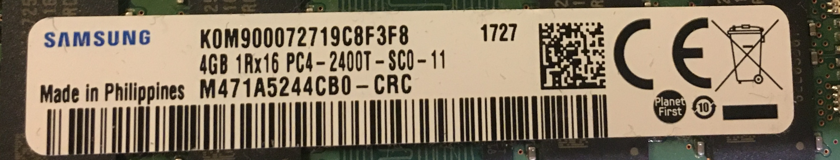

mijn oog valt ineens op de "CRC" suffix bij 1 van de latjes
ik heb helaas niet genoeg google-skills om voor de andere te kijken of die dat ook doet,
doch "vroeger indertijd" was het zo dat "ECC ram" en "non-ECC" ram niet samen konden gebruikt worden.
CRC (cyclic redundancy check) is een Error Correction Chec (ECC)

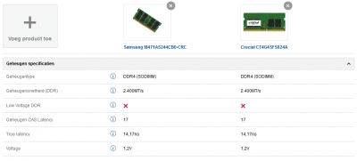

Zoals Mclaeys zegt zijn de timings inderdaad dezelfde (zie de laqtency items in zijn print screen). Wat zijn nu nog de mogelijkheden:
1) dat desondanks de timings dezelfde zijn er toch een conflict is in de combinatie van deze twee latjes en het moederbord (soms helpt een bios update, maar je hebt deze al geupdate)
2) dat effectief 1 van de 2 slots van het moederbord een probleem heeft
3) het moederbord ondersteunt enkel 4Gb ram (atom cpu?)
Dus vooraleer een tweede, zelfde latje te gaan kopen zou ik toch even nagaan dat het moederbord en de cpu meer dan 4GB ram aankunnen.

Mogelijk heeft het te maken met hoe de geheugenchips verdeeld zijn en aangesproken worden. Uwe Samsung is een X16 stick en die Crucial is X8 -- een snelle google gaf deze topic:
Having x8 and x16 RAM is likely to stop the PC from booting, or if it boots, they won't work in a dual channel. The memory you already have is sr x16, so the RAM you want to buy should also be sr x16.
