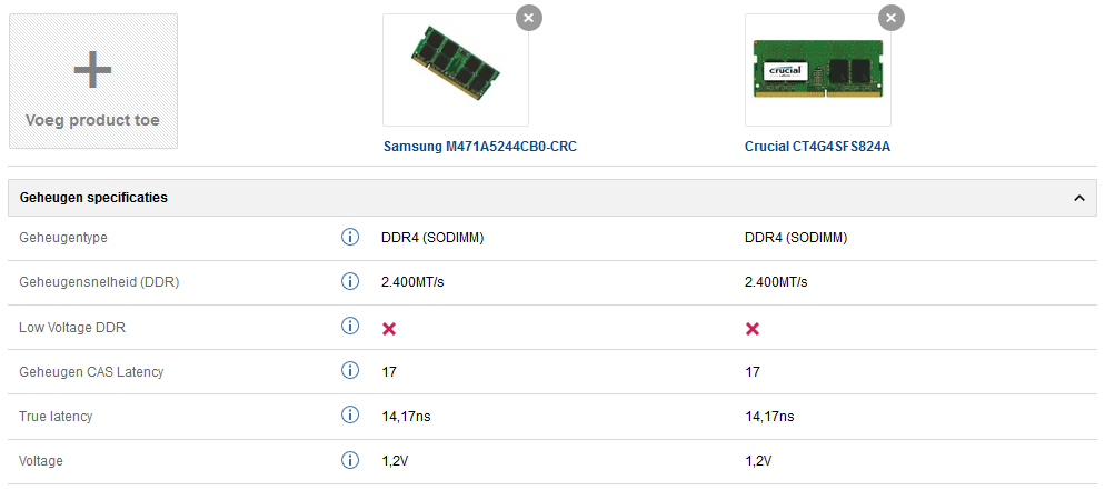

Berichten: 6048
Garantie van een Aldi PC is rechtstreeks bij Medion. Vroeger ging dat vlot, met Corona geen idee tegenwoordig.
Volgens Tweakers zijn de timings alleszins hetzelfde:

Zoals Mclaeys zegt zijn de timings inderdaad dezelfde (zie de laqtency items in zijn print screen). Wat zijn nu nog de mogelijkheden:
1) dat desondanks de timings dezelfde zijn er toch een conflict is in de combinatie van deze twee latjes en het moederbord (soms helpt een bios update, maar je hebt deze al geupdate)
2) dat effectief 1 van de 2 slots van het moederbord een probleem heeft
3) het moederbord ondersteunt enkel 4Gb ram (atom cpu?)
Dus vooraleer een tweede, zelfde latje te gaan kopen zou ik toch even nagaan dat het moederbord en de cpu meer dan 4GB ram aankunnen.
