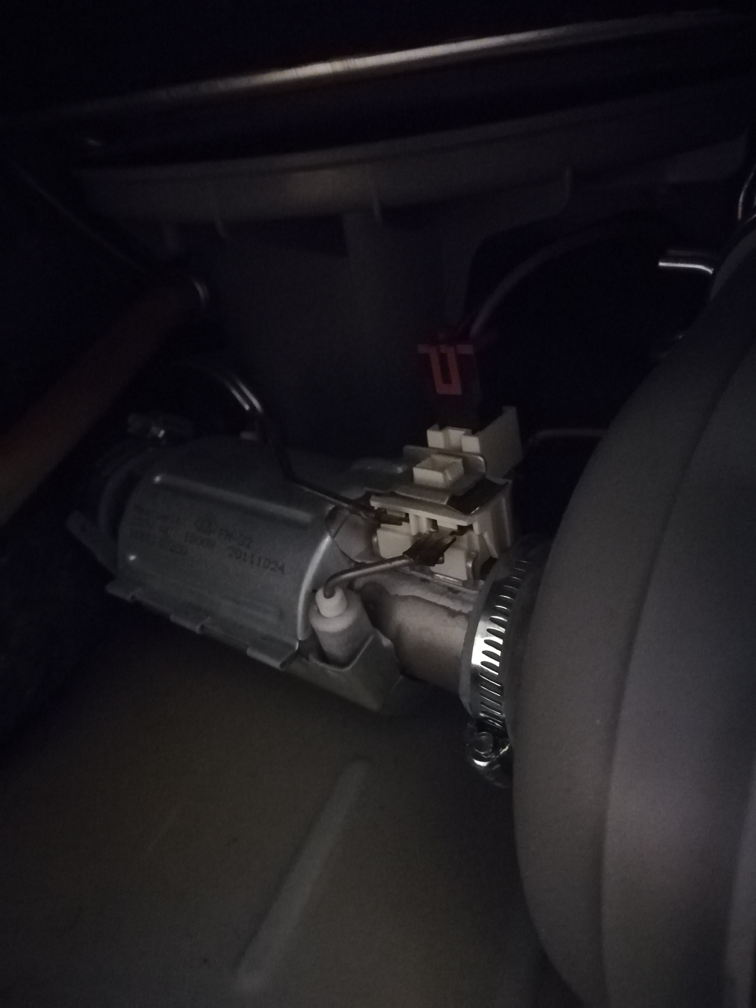

Ik heb een vermoeden dat het verwarmingselement van onze vaatwasser stuk is.
Op het internet heb ik gelezen dat je deze kan uitmeten en wanneer deze ok is deze een waarde moet hebben tussen de 15 en de 30 ohm.
Boven de 30 ohm zou hij stuk zijn.
Ik ken weinig van elektriciteit maar heb wel een multimeter :-D
Maar weet niet helemaal hoe je dit moet uitmeten.
- Moet de stekker van de vaatwasser inzitten wanneer je de ohm gaat meten?
- Moet de machine opstaan of mag deze volledig uitgeschakeld zijn?
- voor de ohm te meten, is dit tussen de 2 contacten die naast elkaar staan op het witte blokje (zie foto in bijlage)
- op welk getal moet ik de ohm meter zetten (2000k, 200k, 20k,2000 of 200)
Als er nog iemand tips heeft zijn deze altijd welkom.

Stekker moet niet inzitten, sterker nog... uit voor je eigen veiligheid!
Kwestie van op de juiste plaats te meten, voor de zekerheid zou ik wel de connector lostrekken en daar meten.
Waarschijnlijk zit daar ook de veiligheidsthermostaat.
Misschien kan je op andere plaatsen ook meten, niet goed te zien op foto.
Je zet je meter op 200

Bedankt!
Het was 27,6 ohm dus dat zal wel ok zijn.
Morgen nog eens testen.
Als het dan nog niet ok is maar een professional contacteren.

Altijd spanningsloos werken. Contact van weerstand schuiven. Doormeten met Ohm-meter. Meten op isolatiefout-behuizing.
Lage waarde Stand ongeveer 200 Ohm. Zoek op het net welke waarde de weerstand moet hebben. Exploded view / spareparts fabrikant.
Als je de weerstand dient te vervangen - steeds de aardgeleider terugplaatsen op de behuizing !!

bedankt allemaal.
Heb het terug in elkaar gezet en gewoon opnieuw geprobeerd en alles werkt terug.
Eigenlijk niets gedaan :-)

Kijk uw zoutreservoir eens na. Kan zijn dat een sensor soms foutief meet of een bepaalde sensor einde levensduur bereikt.
Binnenzijde vaatwasmachine : onder de filter is een waterreservoir.
De binnenzijde van dat kuipje eens goed zuiver maken owv vetafzetting tegen de optische sensor => binnen dat kuipje is een kunststoffen doorzichtig venstertje. Indien hierop vuil - vet aanwezig is kan het soms zijn dat deze een signaal geeft dat het reservoir niet of onvoldoende gevuld is, ook al heeft de machine eerst water zitten pompen (vulcyclus). Indien deze voorwaarde niet voldaan is, zal de verwarmingscyclus niet starten.
Soms wel / soms niet werken, heeft veel oorzaken. 8)
