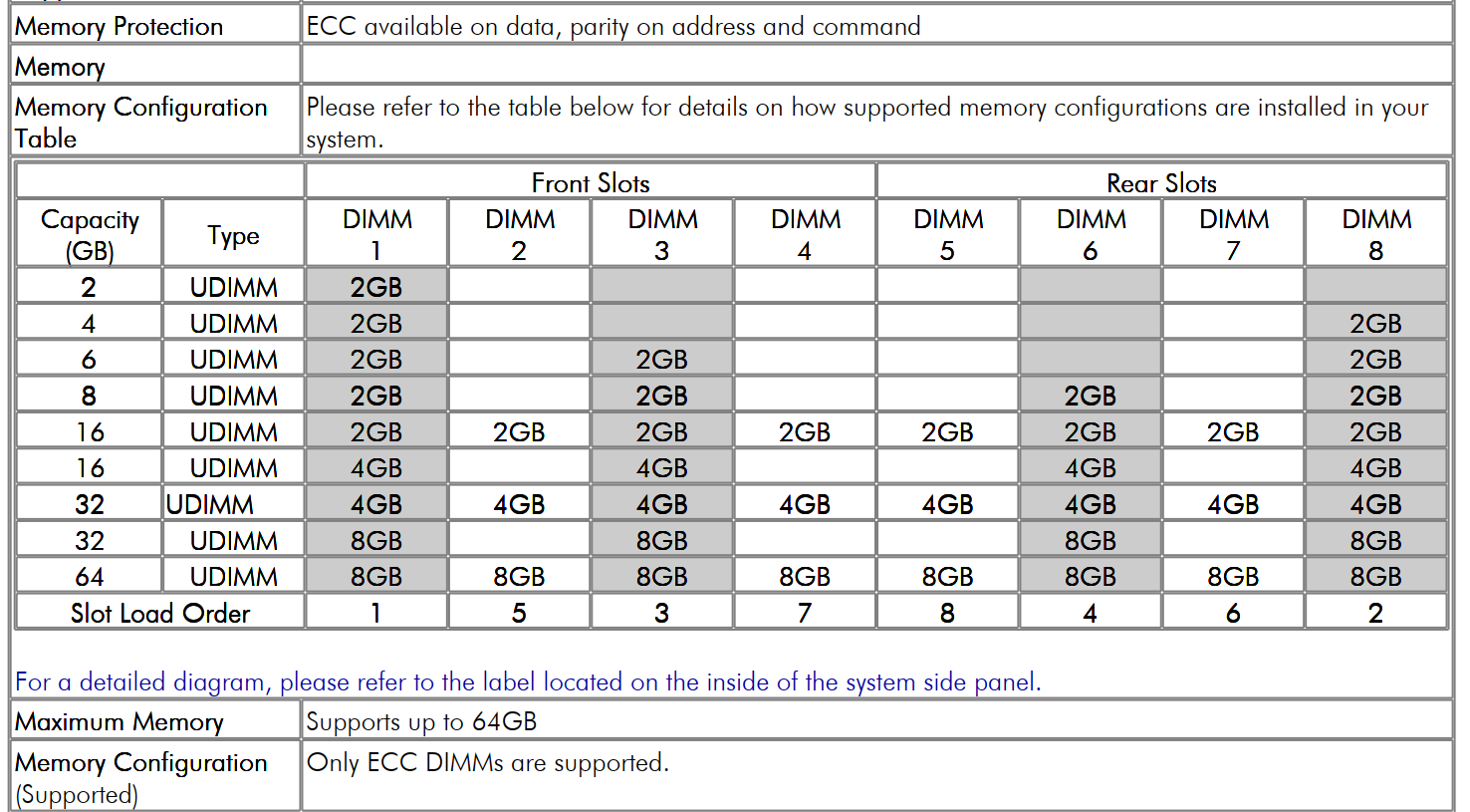

Mijn partner heeft een HP Z420 server gekregen van zijn werk vanwege een afschrijving en gezien de beperkte geheugen van 8 GB, heeft die op 2dehands 2x4 GB DDR3 ECC (double rank) gekocht, dat echter incompatibel is in combinatie met het bestaande geheugen van 4x2 GB DDR3 ECC (single rank). Het is ofwel 2x4 GB, dan wel 4x2 GB dat werkt, waardoor er totaal geen geheugen winst te behalen is. Volgens de HP handleiding neemt de server de snelheid aan van het langzaamste geheugen, maar de combinatie werkt voor geen kanten en start de computer gewoon niet op en geeft die gewoon een paar piepen als teken dat er iets mis is. Weet iemand wat de oorzaak is van dit probleem, want de handleiding geeft geen aanwijzingen m.b.t. het al dan niet mengen van single en double rank geheugen ?

De door jou beschreven geheugenconfiguratie is niet ondersteund volgens de gegevens van HP (zie pagina 13 van de QuickSpecs).
Misschien kan je "iets werkend" krijgen mits een educated guess.
Bijvoorbeeld: alle 2GB modules toewijzen aan één CPU en alle 4GB modules toewijzen aan de andere CPU.

ECC geheugen is een b*tch, zo simpel is het.
als je echt geheugen wil uitbreiden: zoek 1 bepaald type ram, dat opgelijst is als ondersteund, en koop dat aan in de combinatie die ondersteund is.
anders zal je server nooit booten.
het lijstje hierboven is erg duidelijk (heb al minder duidelijke gezien) en je kan ook nog gewoon UDIMM gebruiken (als het RDIMM is is nog irritanter imho)
als je 16 wil zou ik gaan voor de 8x2gb latjes, dan moet je ook niet zorgen dat je in de juiste slots steekt gezien ze allemaal gevuld zouden zijn.
neem natuurlijk wel 8 dezelfde latjes!

Ik denk dat ik het probleem gevonden heb:
De oorspronkelijke ECC van 4x2 GB is namelijk unbuffered (UDDR)
De gekochte kit van 2x4 GB is echter registered (RDDR)
Dat zegt de BIOS toch.
Ik wist zelfs niet dat er verschillende soorten ECC geheugen bestaat, weet zelfs niet wat het verschil is, gezien allebei wel werken in de server, echter NIET samen.

Ja, ik lees het net "Single LGA2011".
Dus best strikt houden aan de ondersteunde configuraties.
NOTE: Only unbuffered DDR3 DIMMs are supported.
Volgens de QuickSpecs van HP...

Blijkbaar werkt registered (buffered) geheugen ook op het moederbord, gezien het feit dat de 2x4 GB modules vlekkeloos herkend worden.

Ja, en daarom kan je best eens kijken welk exact HP type nummer vermeld staat op het moederbord (en dan Googlen dus).
Vaak gebruiken ze verschillende versies van moederbord in dezelfde reeks (zoals mogelijks in jouw HP Z420).
En aldus is het meer dan aangeraden om verder te zoeken naar de specificaties om 100% zeker te zijn.
Want deze kunnen soms (behoorlijk) verschillend zijn.
Zoals ik al schreef: HP is a b*tch... :wink:
PS Er bestaat blijkbaar een "Version 1" (Sandy Bridge) en een "Version 2" (Sandy Bridge en Ivy Bridge) waarvan je inderdaad mag verwachten dat er een verschil is betreffende ondersteund geheugen en ondersteunde geheugen configuraties. Motherboard spare part numbers: 708615-001 en 708615-601 bestaan alvast, maar het is me niet duidelijk of dit het verschil is tussen versie 1 en 2...
PS2 Er zijn mensen waar zelfs 128GB (8x16GB RDIMMs) zonder meer stabiel draait op een Z420 v2.
