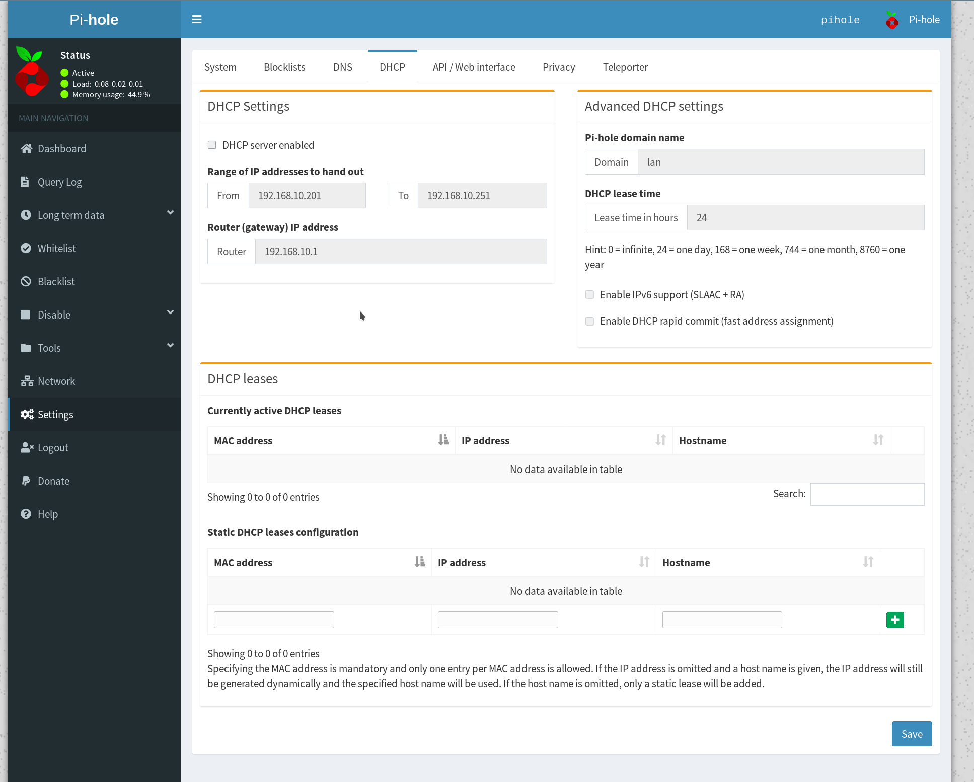

Je kan installeren op de PiHole wat je wil. De DHCP service zit echter ingebouwd maar by default disabled. Met een vinkje en een klein beetje configureerwerk is dat ook in orde.
Al bedoel je het denk ik wel net iets anders geloof ik? Dat de PiHole de DHCP settings min of meer "overneemt" van het huidige netwerk om dat als settings voor zichzelf te gebruiken om het minder lastig te maken voor mensen die er niets van kennen?
Ik denk dat zoiets implementen wel mogelijk is, maar lastig is.
Al is het momenteel niet een optie maar je kan als je een "simpele" huis tuin keuken setup hebt wel gewoon de settings gebruiken welke je in de BBox3 DHCP configuratie interface ziet of van je pc zelf als je "ipconfig" gebruikt.
Je hebt enkel een IPv4 range en een default gateway nodig. De gateway moet je gewoon op het IP van je bbox zetten en range gewoon zien dat het in hetzelfde netwerk zit als je bbox. Dus als de netmask /24 of 255.255.255.0 mag de laatste octet 1<->254 zijn.
al ga je best niet zomaar random values invullen, maar vul iets in als 50 tot 100 ofzo. Gewoon zien dat in die range er geen andere apparaten zitten welke die IP's ook gebruiken.
De interface in je PiHole ziet er zo uit. In principe moet je enkel maar naar de 3 waarden linksboven kijken. (From, To en Router). Router staat waarschijnlijk zelfs al goed.

TD540 schreef:ik begrijp gewoon niet hoe DHCP activeren in pi-hole en deactiveren op bbox3 ervoor kan zorgen dat dan plots alle devices op het netwerk via pi-hole een ip kunnen krijgen...
Dat is EXACT wat DHCP doet, op voorwaarde dat een device is ingesteld om een adres van een DHCP server te krijgen ipv het manueel in te stellen.
Je hebt waarschijnlijk ergens iets fout gedaan dat het niet werkt, de vraag is alleen wat.
Heb je in de Pi-Hole DHCP settings ook het router/gateway adres ingevuld als zijnde dat van uw BBox?
Nu weet ik niet meer wat er default staat na de installatie mbt DHCP range, je kan dat evt eens veranderen en kijken of uw devices een ander adres krijgen.
Wat je ook moet doen is kijken wat uw devices aan ip-settings krijgen daarna:
  • - Ip-adres: wel of niet in de range die je gespecificeerd hebt?
    - gateway: is deze juist?
    - subnet mask: juist?
    - DNS server: juist?
