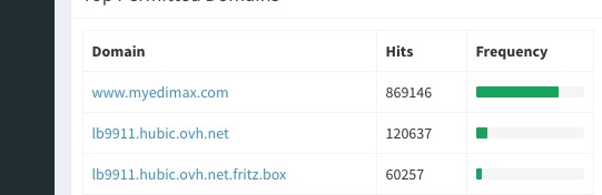

Pi-hole vraag ivm tapatalk. Bij mij komt na een tijdje er toch weer reclame doorheen tussen de posts. Lijkt Google ads. Het is volgens mij zeer ingewikkeld om mobiel te weten te komen welke query nu precies de boosdoener was. Iemand tips?

Je kan toch filteren op IP adres in de query log van Pi-hole en als je dan die bekijkt van uw smartphone in de buurt van de DNS requests terwijl je tapatalk gebruikt, zou je toch moeten vinden waar die reclame vandaan komt, niet?

Nope, ik laat alle dns requests van de router over pi hole lopen. Dus niet toestel per toestel. Ik zou dat tijdelijk kunnen doen misschien.

Wat Ernie bedoelde is dat je in de web frontend vrij makkelijk kan filteren op IP. Heck, je kan zelfs gewoon op een IP in de frontpage klikken voor instantly enkel op dat IP te filteren in de query logs.
Heb je dat eigenlijk wel al geprobeerd?

Voor de ongelovige Thomassen dan maar een screenshot. Alles verwijst naar mijn Fritzbox. Je kunt niet zien welk toestel de aanvraag deed.

Ik heb iets gelijkaardigs sinds ik PiHole draai op mijn Firewalla Blue. (bijna) alle requests lijken nu van mijn firewalla te komen en niet langer van de individuele clients. In mijn setup is dat uiteraard wel logischer aangezien de requests ook effectief eerst door de firewalla gaan en die dan DNS opvraagt aan PiHole…
Misschien ook zoiets bij jou?

Waarom heb je dan eigenlijk ingesteld staan dat je FB de DNS server is, terwijl het gewoon forward naar een andere interne host, welke toch terug over dezelfde FB naar buiten moet om z'n queries te doen?
Waarom niet gewoon direct de DHCP server config aanpassen dat die zelf naar de PiHole de request sturen?
Lijkt me een beetje een vreemde setup zo? Als je het effectief zo ingesteld hebt zal je het bij de FB moeten gaan zoeken of door middel van een packet sniffer te werk moeten gaan...

Ook nog een vraagje over mijn netwerk: ik zie heel veel query logs afkomstig van mijn wifi stopcontacten (Edimax 2101). Zie screenshot. Kan ik daar op routerniveau (fritzbox) iets aan veranderen? Het straffe is dat ze allemaal blocked staan (geen internettoegang), maar ze zijn wel gekoppeld aan Hassio (intern, dus geen probleem), en aan SMA webportal (werken samen met de zonnepanelen), waarbij die natuurlijk wel extern zit... Enige verklaring of oplossing?
Welke 4 heb je gewhitelisted? Ik ben in principe ook niet echt tegen tracking.

- MClaeys
- Berichten: 6048
- Bedankt: 347 keer
Dat ze blocked staan als "geen internettoegang" in Fritzbox wil niet zeggen dat ze geen DNS-queries meer kunnen uitvoeren natuurlijk. Gewoon hidden zetten dus, want ze gaan blijven proberen naar buiten connecteren. Ik heb stopcontacten van TP-Link, deze doen dat ook omdat je ze naast lokaal ook met een cloud account kan gebruiken (en voor firmware-updates).liegebeestig schreef:Het straffe is dat ze allemaal blocked staan (geen internettoegang), maar ze zijn wel gekoppeld aan Hassio (intern, dus geen probleem), en aan SMA webportal (werken samen met de zonnepanelen), waarbij die natuurlijk wel extern zit... Enige verklaring of oplossing?
