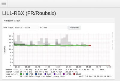

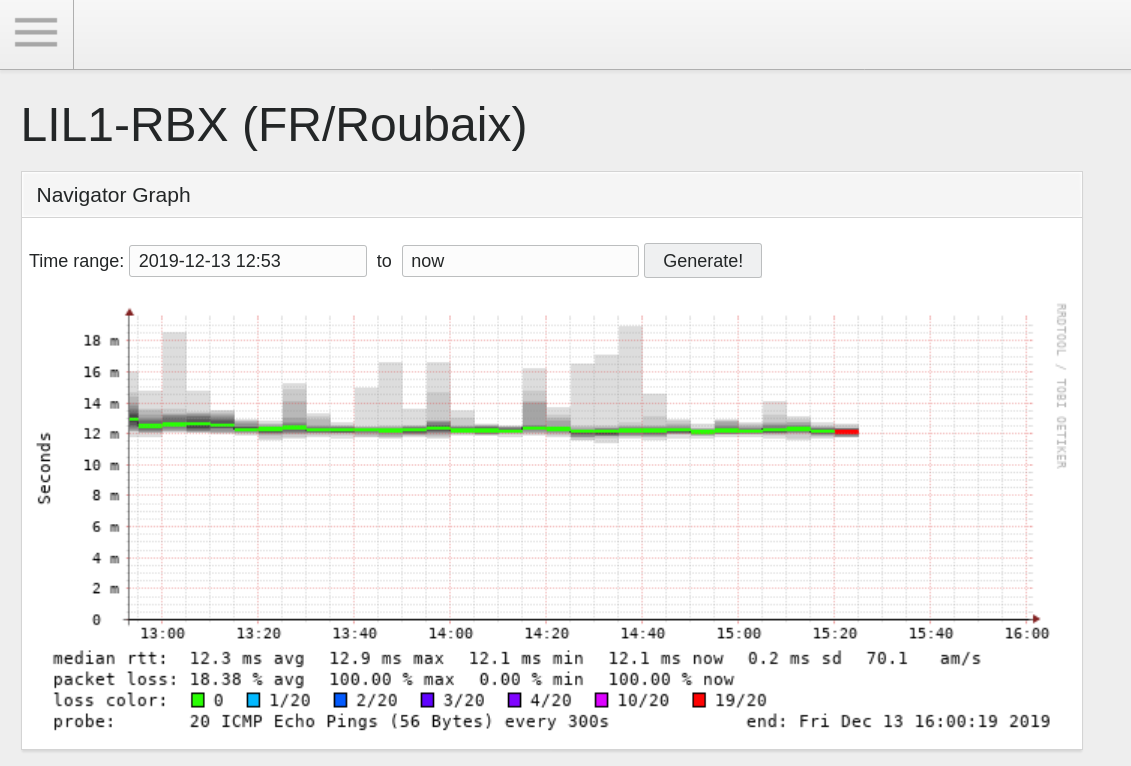

Over IPv4 lijkt de peering/routing wat spaak te lopen na de eerste hop van in het edpnet netwerk (bras01.bxl.be.edpnet.net).
OVH bijvoorbeeld en Twitch lijken issues te hebben. Dit was gisterenavond ook het geval.
Over IPv6 lijkt alles nog min of meer ok te werken maar als je naar IPv4 sites connect is dat natuurlijk geen oplossing.
Je ziet het inderdaad goed op een smokeping.

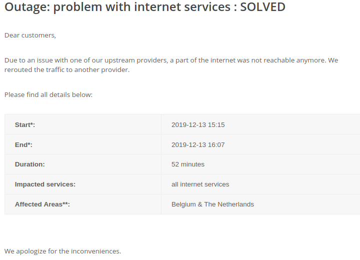

Zowel edpnet als Orange zouden peering/routing issues ondervinden op dit moment. Bij EDPnet is de issue site al aangepast en is men ermee bezig.
JamesEarlGray
Berichten: 1331
Bedankt: 135 keer
Opgelost volgens de storingstracker van EDPnet.

Er is/was een probleem bij Telia door een foutgelopen planned work.
Berichten: 6060
Bedankt: 624 keer
heb je daar wat meer info/link van?
petrol242
Berichten: 4369
ff moeite doen om de issue server te raadplegen?
Sinna
Berichten: 3385
Twitter: KrSi78
Bedankt: 239 keer
Petrol242 vroeg naar de bron dat het probleem bij Telia zat. De issue-tracker meldt dit niet.
Mr.T
Berichten: 835
Lid geworden op: 05 aug 2006, 18:36
Bedankt: 13 keer
Edpnet heeft enkel gtt en telia als transit.
De firma waar ik voor werk, heeft ook telia als een van de uplinks in Brussel en die ging er op hetzelfde ogenblik uit. Mijn info komt dus van Telia rechtstreeks.
