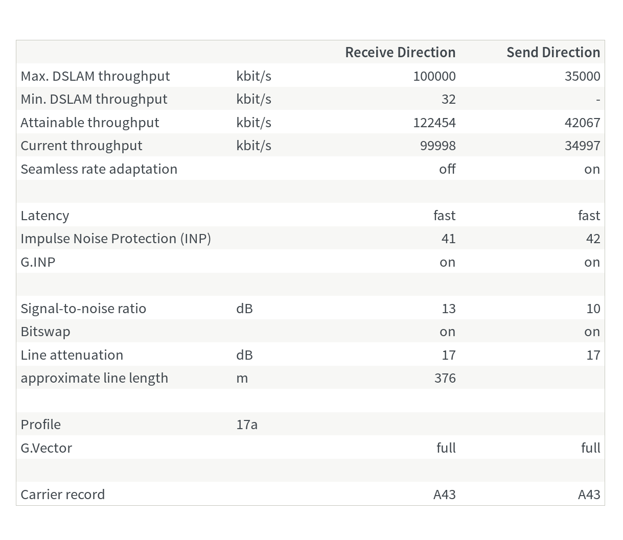

[/quote]philippe_d schreef:Een 100/40 is zeer zeldzaam. Van de vele Fritz!Box lijnwaarden die hier al op Userbase gepost zijn, heb ik exact 4 gebruikers gevonden die een 100/40 haalden (Uloga, exop, MaT, GuntherDW).
Die 40 mbps upload is dus puur theoretisch, meer een marketing zaak, en wordt zelden gehaald.
Ik heb 35mbit upload sync, m'n attainable is wel over de 40, atm 42Mbit, maar aangezien dat te weinig overschot is voor Proximus blijf ik (ATM) op 35 zitten.
Wel grappig, in de zomer is de lijn het "zwakst", meer naar de winter toe gaat m'n attainable, at least voor upload de hoogte in...
De Download attainable blijft altijd ronde de 122Mbit hangen, de upload gaat van net over de 40 naar 42+ nu.
Waarschijnlijk daarom ook dat DLM zegt "jij niet" voor de 40 sync.

DLM gaat ervan uit dat bij een verhoging van je upload naar 40mbps, jouw SNR die nu 10dB is, ver onder de "magische" 9dB zal zakken.GuntherDW schreef:Waarschijnlijk daarom ook dat DLM zegt "jij niet" voor de 40 sync.
Bij 40 mbps wordt je SNR waarschijnlijk 7dB. Proximus vindt dat borderline
Hoewel de modem nog een perfecte sync kan hebben bij 6dB (=42 mbps).
Tijd dat Proximus komaf maakt met die profielen, de huidige modems zorgen zelf voor een maximale, nog stabiele sync.

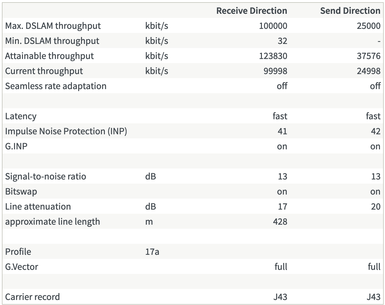

Neen, dit is niet normaal.BertG3 schreef:Ik blijf nog steeds steken op 100/25 terwijl mijn SNR op 13 dB zit. Is dit ook nog te weinig marge?
Indien je bij Proximus zit, met een max. upload van 15 mbps, heb je er eigenlijk geen last van.
Indien bij EDPNet, zou ik de Helpdesk contacteren!

Ik heb dit reeds in het verleden aangekaart bij EDPNet maar zij meldden mij het volgende.
Misschien dat Joachim ons meer kan vertellen?
Vond het al vreemd aangezien er toch nog wat speling is...
Beste,
100/40mbps is het maximale profiel dat u kunt halen met een vdsl xl abonement. De effectieve snelheid kan echter lager zijn omdat er veel verschillende factoren zijn die invloed hebben op de snelheid.
Uw profiel zou nauwelijks verhoogd kunnen worden aangezien de noise margins bij upload te laag zijn ervoor (12.6 dB). Ze moeten niet lager zijn dan 10 dB voor een stabiele verbinding.
Indien u vragen heeft, aarzel dan niet om contact met ons te nemen op het nummer 03 265 67 00 of in antwoord op dit ticket.

Dat is een standard antwoord (copy/paste) dat je niet moet accepteren.
Terugbellen en aandringen op een lijntest.
Met jouw lijnwaarden moet 100/30 zeker mogelijk zijn, misschien wel 100/35.

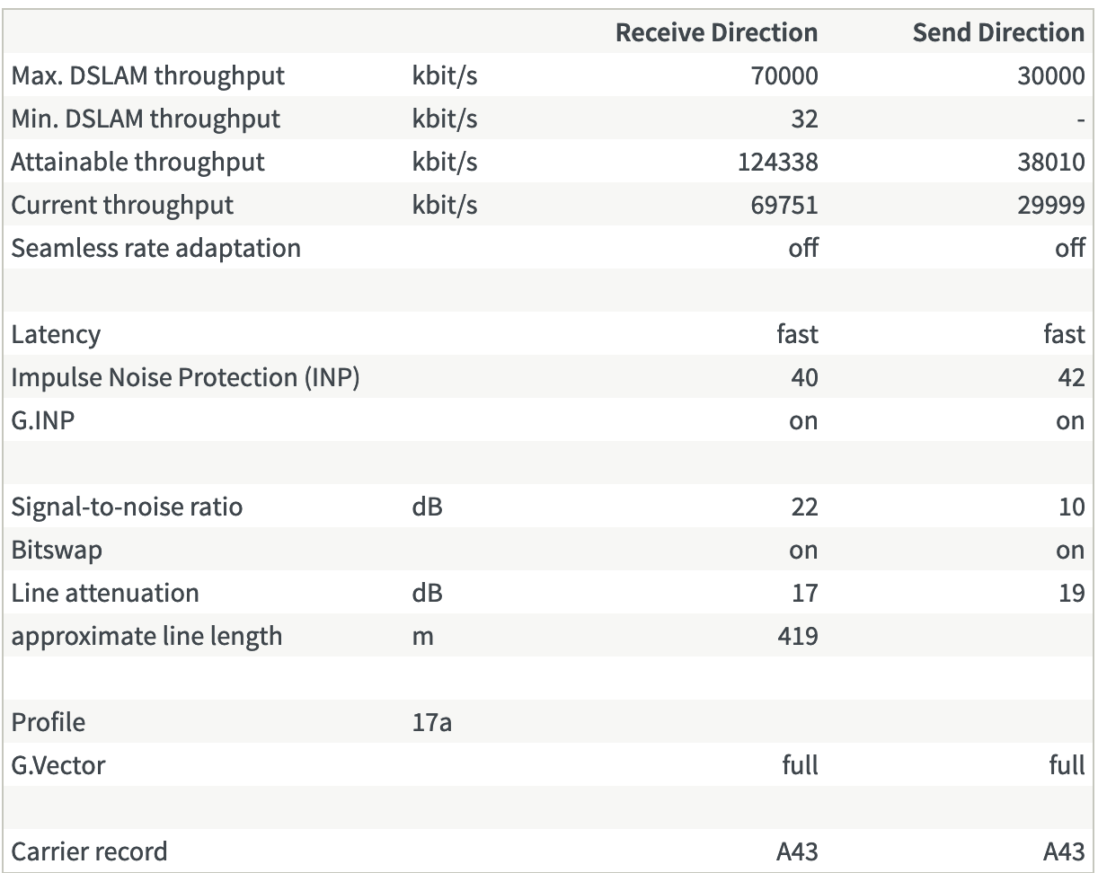

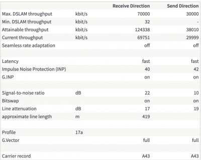

Ik had even een mooi 100/30 profiel, zoals hier ook verwacht werd, maar sinds kort ben ik teruggevallen op een 70/30. Ik begrijp totaal niet waarom. Hieronder mijn waarden, de SNR zit toch duidelijk goed genoeg om een download van 100 te krijgen?
- Berichten: 18700
- Bedankt: 3828 keer
- Recent bedankt: 11 keer
Enkele weken geleden stond je op 100/25, en je hebt bij EDPNet geklaagd over je "te lage" upload (25 mbps).
Waarschijnlijk heeft EDPnet, als gevolg van je klacht, een lijntest (TBF) gestart, hierdoor ben je terug op het provisioning profiel terecht gekomen (70/30), en zal DLM ten gepaste tijde jouw download verhogen.
- - hierbij is bewezen dat je een stabiele upload van 30 mbps mogelijk is op jouw lijn.
- nu nog wachten tot je terug op 100 komt (wordt dan 100/30).

Zijn (upload) noise margin is van 13dB (100/25) naar 10 dB gegaan (70/30). Dus net nog OK

Volgens hun tabellen zou ik gewoon een 70/30 profiel moeten kunnen krijgen en eventueel na de dlm richting de 100.
In de tabel die ze gebruikten (zie openingspost in deze topic) zijn ze er dus van uitgegaan dat je in "zone 1" bent, vandaar 70/30 als startprofiel, en 100/40 als max. DLM profiel.
Echter, met de afstanden die je hierboven opnoemde, zit je met zekerheid niet in zone 1

- - de EDPnet test geeft op mijn adres 100/40 (98.20 / 39.40)
- mijn modem synct aan 100/30

Ok, ik had gekeken in de tabellen van edpnet en daar stond afstand onder de 900m altijd een 70/30 profiel bij vectoring.
Met de test van edpnet kom ik dezelfde snelheid als jou (98.2/39.4) en heb ik uitgevoerd op ons adres en dat van de buren. Zoals gezegd krijg ik met de connectie test van Proximus maar 45,6 mbps voor 60% van de gevallen met de lijnconfiguratie, terwijl deze enkele maanden geleden nog ongeveer 86 aangaf. Als ik een adres wat verder uit de straat ingeef krijg ik wel weer in de 86 mbps. Proximus heeft wel een aantal maanden geleden eens werken uitgevoerd aan de overkant van de straat maar dit is ook alweer een 3-tal maand geleden en zou denk ik toch niet mogen veroorzaken dat de snelheid ineens een heel stuk lager ligt.

De nieuwe provisioning profielen werken niet zozeer meer op afstand maar op verzwakking op de lijn. Zone 1 en 2 zijn ook min of meer gelijk getrokken daar ze beiden maximaal tot 100/40 kunnen indien mogelijk, maar de zekerheid dat je die krijgt is minder dan in zone 1 waar je bijna zeker bent van een 100Mbit download profiel.
Als je inderdaad 500+m van een ROP zit zal 100Mbit van veel dingen afhangen en dan nog kantje boortje zijn spijtig genoeg.

Dat ik geen 100 mbps zou halen vind ik niet zo erg maar zou toch verwachten dat ik toch zeker ergens rond de 70-80 mbps zit anders betaal je tenslotte voor een half lege doos als ik onder de 50 zou zitten. Ik zal het dan maar proberen en zeker de eerste maand afwachten tot het dlm proces volledig gelopen heeft alhoewel ik toch met de vraag blijf zitten waarom plots de verwachte snelheid on ons adres verlaagd is en dat eigenlijk alleen rondom ons adres.Als je een adres wat verder in de straat ingeeft langs beide kanten kom je weer op een verwachte snelheid van 86 mbps. Bij Proximus kunnen of willen ze me daar geen antwoord over geven.

Dat is juist: afstand zelf is geen criterium meer voor het bepalen van het toegekende profiel, alleen de verzwakking. Vandaar dat je in de tabel in de openingspost alleen verzwakking ziet in de eerste kolon (att. 800Hz).GuntherDW schreef:De nieuwe provisioning profielen werken niet zozeer meer op afstand maar op verzwakking op de lijn.
Maar gezien de verzwakking rechtsreeks verband houdt met de afstand, kan je nog altijd stellen dat zone 1 ongeveer overeenkomt met 400m (afstand modem-ROP).
Zone 1 en zone 2 zijn gelijk getrokken wat betreft de maximale dlm snelheid, maar dat is natuurlijk puur theoretsich.
In zone 1 start je nog altijd met 70/30, terwijl je in zone 2 start op 50/15. Ik heb hier nog geen statistieken gezien met 100 mbps op 500 m
Gezien dit een nieuwe aansluiting is, en de kwaliteit van de lijn doorslaggevend is voor de verwachte snelheid, kunnen ze daar nu geen uitspraak over doen.PeterD1 schreef:Bij Proximus kunnen of willen ze me daar geen antwoord over geven.
Maar als beide geburen (aan weerszijden van jouw huis op dezelfde straatkant) 86 mbps halen, dan mag je er redelijkerwijze van uitgaan dat dit ook bij jouw het geval zijn ...

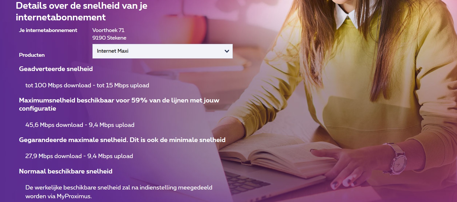

Mijn buren halen helaas volgens Proximus maar 45 mbps (moet er wel bij zeggen dat zij en alle mensen die ik ken in onze straat Telenet gebruikers zijn), het is als ik zo een 20 nr's aan beide kanten verder in de straat ga kijken dat Proximus dan weer 86 mbps adverteerd. Onze overburen hebben ook 86 mbps volgens de test. Het zijn enkel wij en het dichtste gedeelte aan onze kant waar proximus volgens de test 45 mbps geeft.
- proximusboyke
- Berichten: 7510
- Locatie: kuurne
- Bedankt: 394 keer
PeterD1 schreef:Mijn buren halen helaas volgens Proximus maar 45 mbps (moet er wel bij zeggen dat zij en alle mensen die ik ken in onze straat Telenet gebruikers zijn), het is als ik zo een 20 nr's aan beide kanten verder in de straat ga kijken dat Proximus dan weer 86 mbps adverteerd. Onze overburen hebben ook 86 mbps volgens de test. Het zijn enkel wij en het dichtste gedeelte aan onze kant waar proximus volgens de test 45 mbps geeft.
Naar de buren mag je nooit kijken bij proximus !!
Ze kunnen op een andere lus aangesloten zijn waardoor ze hogere of lagere snelheden hebben.
https://www.proximus.be/nl/id_cr_intspe ... tml#/input
hier kan je het ook zien, bij geen klant klikken en dan vul je Uw adres in.
