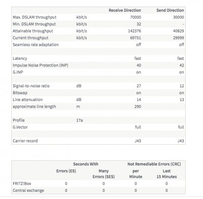

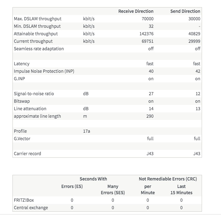

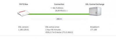

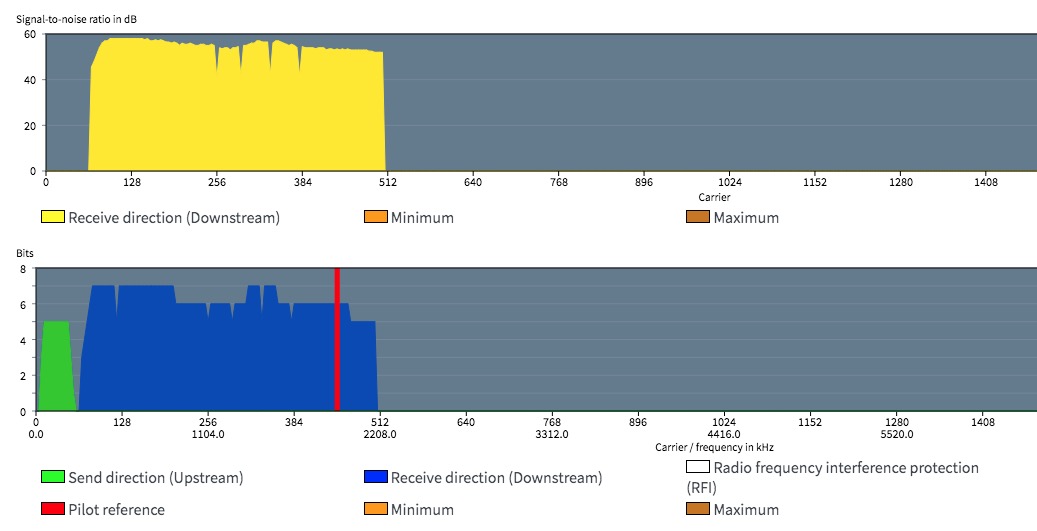

Beetje een vreemde situatie tijdens mijn overstap naar Proximus. Die is wat haastig gebeurd omdat de vrienden van Telenet mij niet wilden helpen om smalband weg te halen zonder bijbetalen na 15 jaar trouwe klant.
Alleszins, Proximus aangevraagd, Familus met limietloos internet+TV+VOIP nummer. De eerste technicus heeft de NTP aangesloten aan mijn oranje kabel en in de centrale het juiste paar gezocht. Vervolgens lijn geactiveerd. Nog voor de tweede technieker arriveerde (een dag later dan gepland), heb ik zelf mijn fritzbox 7590 met juiste driver 1.180.129.51 via de NTP aangesloten (TEL blokje, zonder splitter > gewone UTP kabel met kabeltje blauw en blauwwit, pin nummer 4 en 5). Ik kreeg al heel snel een goeie lijn: VDSL2 17a Vector, 293m van de centrale volgens Fritzbox, en profiel 30/10. Ik had toen nog geen login. Stond spontaan op Annex B maar zelf dan veranderd op Annex A zonder verschil.

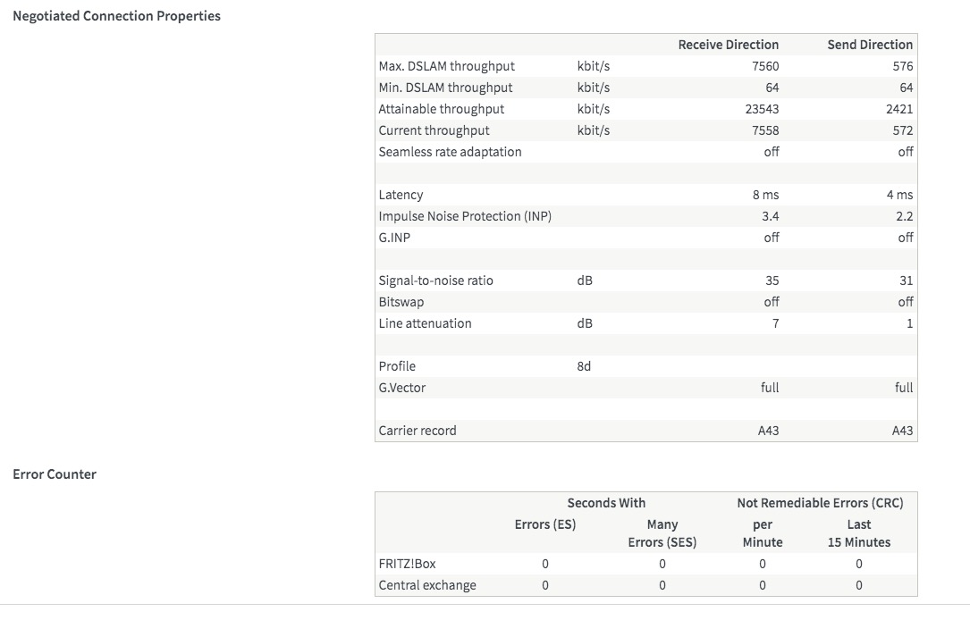

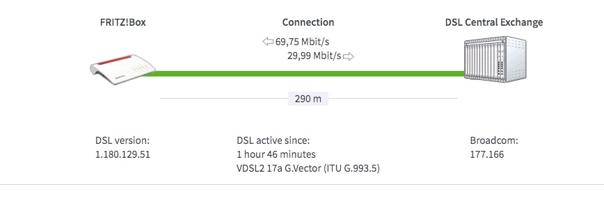

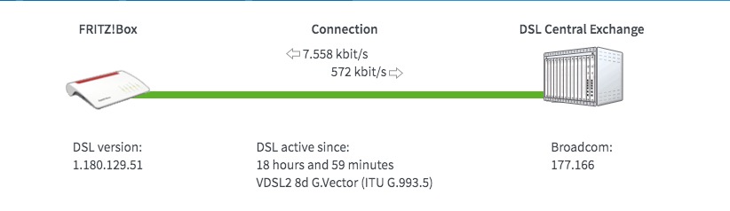

Toen kwam de technicus. Hij zag op z'n laptop een 70/30 lijn, login werkte ook even, en hij wou per se de kabel van de Y-fritzbox aansluiten op een splitter om het properder te krijgen. Achter mijn rug deed hij dat fout: het zwarte stekkertje voor TEL belandde in FON1 van de fritz. Ik weet niet of het er mee te maken heeft, maar sindsdien zit ik op een lijntje 7,5/0,5. Hij heeft dan toch maar een (zwarte) BBOX erbij gehaald... en die haalde nog minder zei hij. Daarna zei hij dat hij vermoedde dat er in de centrale een fout zat, ging kijken, en ik heb hem niet meer teruggezien.
Iemand een idee wat hier aan de hand is? De 7,5/0,5 lijn werkt eigenlijk redelijk goed maar dit kan natuurlijk niet de bedoeling zijn. Waarom geen 70, en vooral ook, waarom geen 100?

Om fouten met de Fritz!Box uit te sluiten zou ik toch het volgende proberen:
- stroom onderbreken op Fritz!Box, daarna pas loskoppelen van NTP
- Bbox3 naar fabrieksinstellingen zetten (losgekoppeld van NTP)
- Bbox3 op NTP aansluiten
- Bbox3 opstarten
Daarna moet je wachten op het 30/10 of 70/10 profiel, indien je 7,5/0,5 krijgt, dan lijkt me een interventie door Proximus of iemand die een TBF-test kan starten op je lijn noodzakelijk.
De grijze splitter moet(!) weg, de zwarte is nutteloos als je geen (analoge) telefoontoestellen aansluit via de NTP.liegebeestig schreef:Telefoonlijn is een VoIP nummer. Ik heb gene fysiek nummer dus in principe mag die splitter weg.

Das is niet zo verkeerd, maar de normale procedure voor een VoIP aansluiting:liegebeestig schreef:Toen kwam de technicus. Hij zag op z'n laptop een 70/30 lijn, login werkte ook even, en hij wou per se de kabel van de Y-fritzbox aansluiten op een splitter om het properder te krijgen. Achter mijn rug deed hij dat fout: het zwarte stekkertje voor TEL belandde in FON1 van de fritz.
De analoge (PSTN) uitgang van de modem (meestal een B-box-3V+) wordt teruggekoppeld op de NTP, zodat de bestaande binneninstallatie (via het groene blokje op de NTP) terug aangesloten wordt op jouw telefoonlijn.
Daarvoor dient de "zwarte" splitter, ook "VoIP splitter" genoemd.
Je bent gewoon op een fall-back profiel geraakt, dat kan alleen opgelost wordt een "TBF" (via de Helpdesk, of via het fameuze 0800 nummer)liegebeestig schreef:Iemand een idee wat hier aan de hand is? De 7,5/0,5 lijn werkt eigenlijk redelijk goed maar dit kan natuurlijk niet de bedoeling zijn.
Dat is hier al meermaals uitgelegd, zie ook tabel http://userbase.be/forum/viewtopic.php?f=24&t=51035liegebeestig schreef: Waarom geen 70, en vooral ook, waarom geen 100?
- je komt nà een TBF altijd eerst op het provisioning profiel (vb 70/30 in zone 1)
- afhankelijk van jouw lijnwaarden, en na evaluatie door DLM, kom je op een hoger profiel (max 100/40)

Gezien je blijkbaar (zelfs na een TBF?) niet van het fallback profiel afgeraakt, is er iets anders aan de hand.liegebeestig schreef:Aansluiting is nu directe Kabel van pin 4 en 5 van de Fritz naar de telefoon connectoren op de Ntp. Niks van splitter meer. En dus nog steeds fallback profile.
Dus inderdaad een nieuwe Proximus interventie nodig!
Maar om 100% zeker te zijn dat het niet van de FritzBox komt, moet je eens met een Box3 testen!

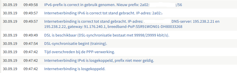

TBF werkt nog altijd voor Proximus klanten. Er is wel een bijkomend menupunt: er wordt naar je 9-cijferig Proximus klantennummer gevraagd (was effe zoeken
Maar het verwondert mij niet, want ik had begrepen dat een TBF via het 0800 nummer alleen maar gaat voor Proximus abonnees (vandaar deze melding voor een Scarlet abonee?)
PS. Ik zal straks een proberen, ik ben PX abonnee (0800 nummer bellen via mijn MV kaart).
[EDIT 09.50]
- 9.47 TBF gestart
9.49 terug on-line (met de bestaande sync)

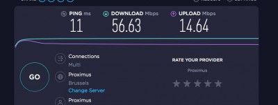

Hoera! Na 2 weggelopen Proximus-technici aan huis, een niet opgedaagde technieker met autopech, een repair profiel voor 1 week, 3 helpdeskmedewerkers die me gingen terugbellen maar dat niet deden, een helpdeskmedewerker die de lijn simpelweg uit colère geannuleerd had, en een boete van 59 euro omdat 'ik' de lijn vroegtijdig opgezegd zou hebben, heb ik nu een 70/30-vector lijn dankzij Igor die mij de BBox3 is komen brengen en de TV-decoder.
Toch zijn er nog wat vraagjes:
-TV decoder v6 is niet aan de praat te krijgen via fritzbox. Niet met LAN3 en TV+Proximus profiel in de fritzbox, en niet met gewoon Proximus-profiel. Geen ramp, maar is daar een mouw aan te passen? Is dit iets met VLANs? VLAN30 zou de TV zijn. Maar hoe dat activeren?
-ik vind de upload met 15Mbps nu niet geweldig (als er 30 Mbps beloofd wordt). Is dat normaal?
-Tenslotte, ik heb ook nog die 3 maanden Netflix via Proximus. Daarvoor moest ik 'factureren via Proximus' aangeven op het einde van de setup in de Netflix app, maar dat scherm heb ik nooit gekregen. kan dit op een andere manier?
EDIT: nog geen 10 minuten nadat ik bovenstaande schrijf... repair profiel. Ik ga nog eens proberen met v7.01 van de Fritz 7590. Igor belt morgen, hij gaat anders boos zijn en me naar de BBOX3 verbannen. Ik kan trouwens zelf nog steeds geen TBF starten met 080022424 en mijn lijnnummer: uw nummer bestaat niet.
EDIT2: met hulp van Guido4096 gedowngraded naar 7.01 (met behoud van settings!), en alles weer up en running. Korte passage langs de BBOX3, en het repairprofiel was weg. Ik zit op 70/30, maar moet wel zeggen, minder snel dan de BBOX3, die toch snelheden rond de 65 haalde. Fritz maar 56...
EDIT3: Intussen na 30 minuten op 100/35!
