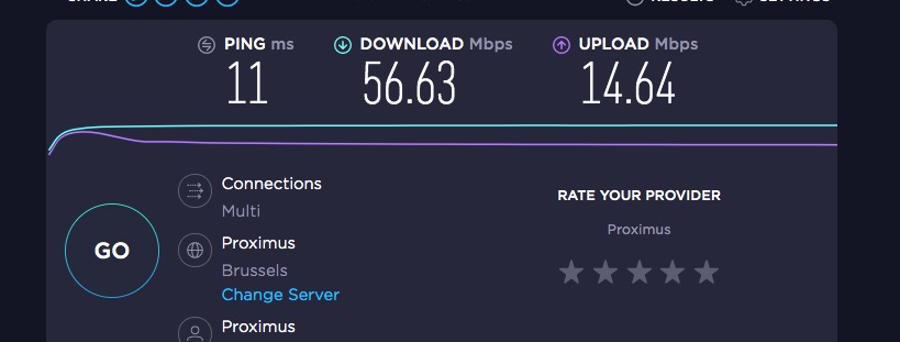

Iemand een idee wat hier aan de hand is? De 7,5/0,5 lijn werkt eigenlijk redelijk goed maar dit kan natuurlijk niet de bedoeling zijn. Waarom geen 70, en vooral ook, waarom geen 100?

Hoera! Na 2 weggelopen Proximus-technici aan huis, een niet opgedaagde technieker met autopech, een repair profiel voor 1 week, 3 helpdeskmedewerkers die me gingen terugbellen maar dat niet deden, een helpdeskmedewerker die de lijn simpelweg uit colère geannuleerd had, en een boete van 59 euro omdat 'ik' de lijn vroegtijdig opgezegd zou hebben, heb ik nu een 70/30-vector lijn dankzij Igor die mij de BBox3 is komen brengen en de TV-decoder.
Toch zijn er nog wat vraagjes:
-TV decoder v6 is niet aan de praat te krijgen via fritzbox. Niet met LAN3 en TV+Proximus profiel in de fritzbox, en niet met gewoon Proximus-profiel. Geen ramp, maar is daar een mouw aan te passen? Is dit iets met VLANs? VLAN30 zou de TV zijn. Maar hoe dat activeren?
-ik vind de upload met 15Mbps nu niet geweldig (als er 30 Mbps beloofd wordt). Is dat normaal?
-Tenslotte, ik heb ook nog die 3 maanden Netflix via Proximus. Daarvoor moest ik 'factureren via Proximus' aangeven op het einde van de setup in de Netflix app, maar dat scherm heb ik nooit gekregen. kan dit op een andere manier?
EDIT: nog geen 10 minuten nadat ik bovenstaande schrijf... repair profiel. Ik ga nog eens proberen met v7.01 van de Fritz 7590. Igor belt morgen, hij gaat anders boos zijn en me naar de BBOX3 verbannen. Ik kan trouwens zelf nog steeds geen TBF starten met 080022424 en mijn lijnnummer: uw nummer bestaat niet.
EDIT2: met hulp van Guido4096 gedowngraded naar 7.01 (met behoud van settings!), en alles weer up en running. Korte passage langs de BBOX3, en het repairprofiel was weg. Ik zit op 70/30, maar moet wel zeggen, minder snel dan de BBOX3, die toch snelheden rond de 65 haalde. Fritz maar 56...
EDIT3: Intussen na 30 minuten op 100/35!
