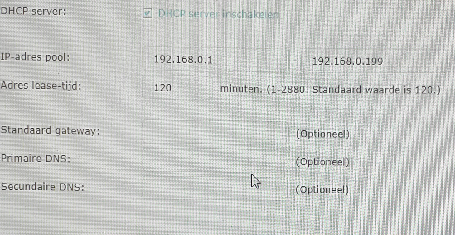

Beste,
Ik heb probleem met verbinding. Ik weten niet welke gegevens zijn niet goed ingepikt. User en wachtwoord zijn zeker goed en Proximus zegt dat genoeg moet zijn maar ik kracht geen internet thuis. Kan iemand helpen?
Mvg
Piotr

Je moet op z'n minst nog ergens "vlan 10" tagging inschakelen. Ik heb geen idee hoe je dat doet op de TP-link.

Als proximus effectief vlan tagging nodig heeft op de WAN en PPPoE dus over vlan 10 moet passeren heb je pech, de TP Link (en meeste huis/tuin/keuken/gaming routers) ondersteunt dat niet voor zover ik kan zien. Maar Proximus levert normaal een Fritzbox toch ? Kan je niet jouw router daarachter plaatsen ? De dubbele NAT lijkt me niet direct een issue voor jou ?
Ik zou trouwens geen 192.168.0.x voor je thuisnetwerk gebruiken ... maar dat is maar een bijzaak.

Beste
Ik heb van proximus Nokia g040g voor mijn tp link router maar ik kreeg geen verbinding.

Ik vermoed dat Proximus de router reeds geconfigureerd heeft met NAT en vermoedelijk zal dat ook 192.168.0.x zijn ... niet ? Hang eens een PC rechtstreeks aan de PX router en zie wat er gebeurd.

Sasuke schreef:Maar Proximus levert normaal een Fritzbox toch ?
Proximus levert een Nokia modem en een B-BOX 3 dat als router dient.
Op de website van edpnet staan de voorwaarden voor het gebruik van een eigen router (https://www.edpnet.be/nl/support/bestel ... nding.html):
  1. een PPP-verbinding kunnen opbouwen,
  2. VLAN 10-tagging ondersteunen,
  3. Gigabit Ethernet-poorten hebben (anders is de snelheid beperkt tot 100 Mbps).
