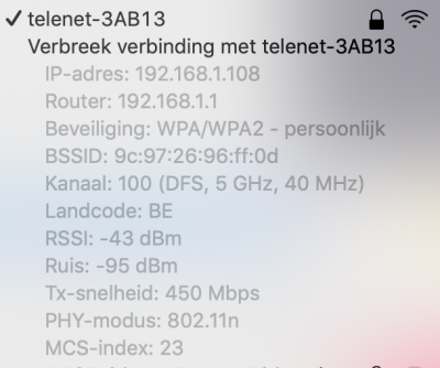

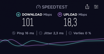

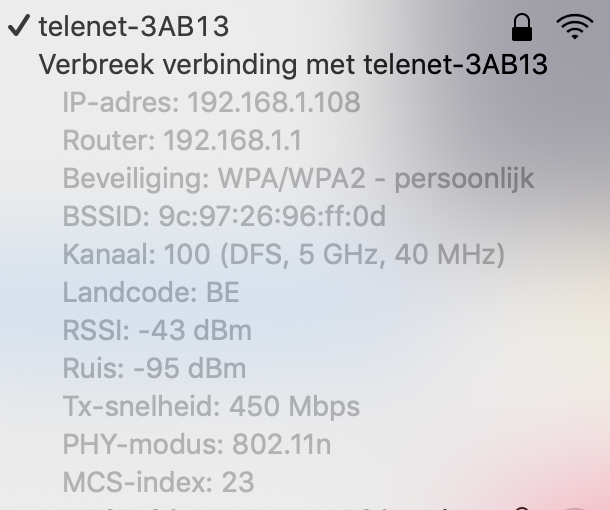

Snelheidsdrop is enkel via WiFi maar ook niet elke keer. Bekabeld heb ik stabiel 190mbit. Hoe dan ook via WiFi zou het ook perfect de maximale snelheid moeten kunnen halen wanneer ik knal naast de AP zit met mijn laptop of gsm aangezien de bandbreedte van deze toestellen ruim boven de 200mbit ligt.
In bijlage een voorbeeld van een speedtest via WiFi samen met de details van de verbinding met het accesspoint. Verbindingsgegevens waren zelfs van de kamer naast de AP. In dezelfde ruimte had ik -30dBm zonder enig verschil in de speedtest. Het is ook de ene meting tegen de andere. Heb er ook rond de 160 gehad.
Alle problemen wijzen op een WiFi probleem maar dat verklaart dan weer niet dat ik een perfecte verbinding heb, kan pingen naar alle toestellen in mijn netwerk maar toch geen internetconnectie heb.

Valt wel op dat je hier max 101mbps haalt, toch geen cat5 kabel ipv 5e of 6 op één van de AP's?
