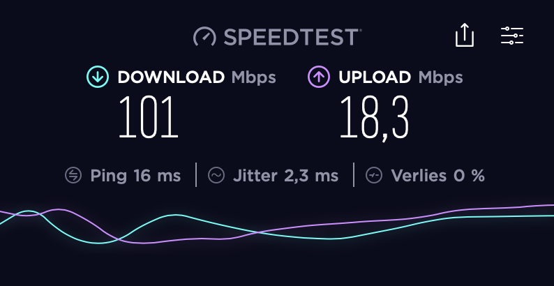

Hi All!
Ik ben al 2 dagen op zoek naar een oplossing voor een probleem dat zich al maanden voordoet.
Ik heb namelijk zeer veel last van internet drops die niet verklaarbaar zijn.
Wat heb ik reeds gedaan:
- Via verschillende AP's en verschillende kabels tests gedaan. Op elke plek kan ik perfecte connectie krijgen maar na enkele minuten valt het internet gewoon weg. Ook is de snelheid van de speedtest niet stabiel. Deze begint meestal heel snel (160mbit) en zakt dan naar rond de 50 om dan weer rustig te beginnen stijgen. Hierdoor dacht ik eerst aan slechte kabels of connectoren maar aangezien ik dit overal in huis heb (via verschillende AP's) lijkt me dat straf.
- Wat me ook opviel is dat ik enkel verbinding kwijt was met de WAN. Mijn LAN blijft op dat moment perfect werken, ik kan pingen naar bekabelde toestellen enz. Ik kan bvb perfect blijven streamen vanaf mijn Plex Server naar een van mijn clients. Zelfs wanneer het probleem zich voordoet.
- Door al het bovenstaande is het logische gevolg dat de modem defect is. Ik ben er dus eentje gaan omruilen maar het probleem blijft identiek.
Ik denk hieruit te kunnen afleiden dat iets in mijn netwerk veroorzaakt dat mijn modem overbelast geraakt waardoor die een tijdje niets meer doorgegeven krijgt. Nadien werkt het weer gewoon zonder dat ik iets specifiek moet doen. 't is gewoon een kwestie van wachten tot alles terug werkt en dan weer wachten tot alles weer uitvalt.
Telenet helpdesk zegt niets verkeerd te zien in de data die ze ontvangen van de modem en wanneer ik bovenstaande vragen overloop krijg ik het "compliment" dat ik er waarschijnlijk al meer van ken dan hen waardoor ze me niet kunnen helpen.
Hopelijk zit er hier iemand die me in de juiste richting kan sturen om het probleem op te kunnen lossen.
Alvast bedankt!

Beste,
Het gaat hier om een HGW. Had liever modem only gewerkt maar aangezien dit niet mogelijk is in combinatie met digitale televisie ben ik genoodzaakt om de HGW te gebruiken. Anders had ik sowieso een eigen router gebruikt voor de uitgebreidere configuratiemogelijkheden (vooral DHCP-gericht dan).
Snelheidsdrop is enkel via WiFi maar ook niet elke keer. Bekabeld heb ik stabiel 190mbit. Hoe dan ook via WiFi zou het ook perfect de maximale snelheid moeten kunnen halen wanneer ik knal naast de AP zit met mijn laptop of gsm aangezien de bandbreedte van deze toestellen ruim boven de 200mbit ligt.
In bijlage een voorbeeld van een speedtest via WiFi samen met de details van de verbinding met het accesspoint. Verbindingsgegevens waren zelfs van de kamer naast de AP. In dezelfde ruimte had ik -30dBm zonder enig verschil in de speedtest. Het is ook de ene meting tegen de andere. Heb er ook rond de 160 gehad.
Alle problemen wijzen op een WiFi probleem maar dat verklaart dan weer niet dat ik een perfecte verbinding heb, kan pingen naar alle toestellen in mijn netwerk maar toch geen internetconnectie heb.

- buthead
- Berichten: 2789
- Locatie: Oost-Vlaanderen
- Bedankt: 132 keer
Valt wel op dat je hier max 101mbps haalt, toch geen cat5 kabel ipv 5e of 6 op één van de AP's?

kimme
- Berichten: 83
- Lid geworden op: 03 jan 2014, 13:44
- Bedankt: 1 keer
Ik zal het eens controleren maar in principe niet. Ik heb trouwens met dezelfde bekabeling vroeger wel correcte snelheden gehaald. En bij andere tests ging hij ook tot 160mbit.
En zoals eerder aangehaald verklaart dit nog steeds niet waarom ik wel LAN connecties kan maken terwijl ik geen internet heb.

- buthead
- Berichten: 2789
- Bedankt: 132 keer
Best zoals je zegt kijk je het is na misschien ergens knikje in de kabel maar opzich zou je je max snelheid moeten kunnen halen, probeer anders 1 Ap en doe de andere uit enz

kimme
- Berichten: 83
- Bedankt: 1 keer
Ik heb alle kabels nagekeken en er zat inderdaad een cat5 kabel tussen het geheel. Waarschijnlijk door een van de routerwissels per ongeluk tussen geslopen.
Ik heb deze vervangen en nu is het schommelen in ieder geval gedaan op dit moment.
Ik heb stabiel 166mbit via wifi hier op ongeveer 3m van de AP. Da's dus zeker al leefbaar. Ik ga nu moeten verder testen of er nog drops komen in de internetverbinding want da's iets dat toch niet kan verklaard worden door 1 cat5 kabel? Of vergis ik me hierin?

- buthead
- Berichten: 2789
- Bedankt: 132 keer
Probleem lijkt verholpen
Het zal dus toch aan de cat5 liggen( snelheid al zeker ) maar kabel zal waarschijnlijk niet goed functioneren en knikje ingezeten hebben/slechte connectie
Blij dat alles weer werkt!

- Berichten: 9671
- Bedankt: 604 keer
Waar zat die kabel precies?kimme schreef:Ik ga nu moeten verder testen of er nog drops komen in de internetverbinding want da's iets dat toch niet kan verklaard worden door 1 cat5 kabel? Of vergis ik me hierin?
kimme
- Berichten: 83
- Bedankt: 1 keer
Ik heb van mijn HGW in de gang een cat6 lopen naar de garage waar een router als switch/AP staat. Aangezien ik geen rj45-connector op die cat6 kon zetten met mijn materiaal heb ik daar een vrouwke opgezet en vandaar bleek er dan een cat5 te lopen van de cat6 naar de ingangspoort van die router.CCatalyst schreef:Waar zat die kabel precies?kimme schreef:Ik ga nu moeten verder testen of er nog drops komen in de internetverbinding want da's iets dat toch niet kan verklaard worden door 1 cat5 kabel? Of vergis ik me hierin?
Die router verdeelt dan weer naar alle AP's die ik boven heb staan.
- Berichten: 9671
- Bedankt: 604 keer
"Vrouwke" = F/F coupler?kimme schreef:en vandaar bleek er dan een cat5 te lopen van de cat6 naar de ingangspoort van die router.
Dus als ik het goed begrijp zat die kabel tussen jouw router en de HGW. Dat is dan iig toch een perfecte verklaring waarom je LAN er geen last van had.
