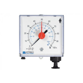

Mijn regenput is 20 jaar oud. Ik heb toen een pneumatische peilmeter voor mazouttank gekocht in de cv/sanitair-groothandel.
Die werkt nog steeds perfect. In mijn ogen is dat veel robuuster dan al die electronica.
Ik zie nu op internet dat er ook modellen voor water bestaan. Waarom ze duurder zijn weet ik niet.
https://www.euro-index.be/euro-index-unitel.html
