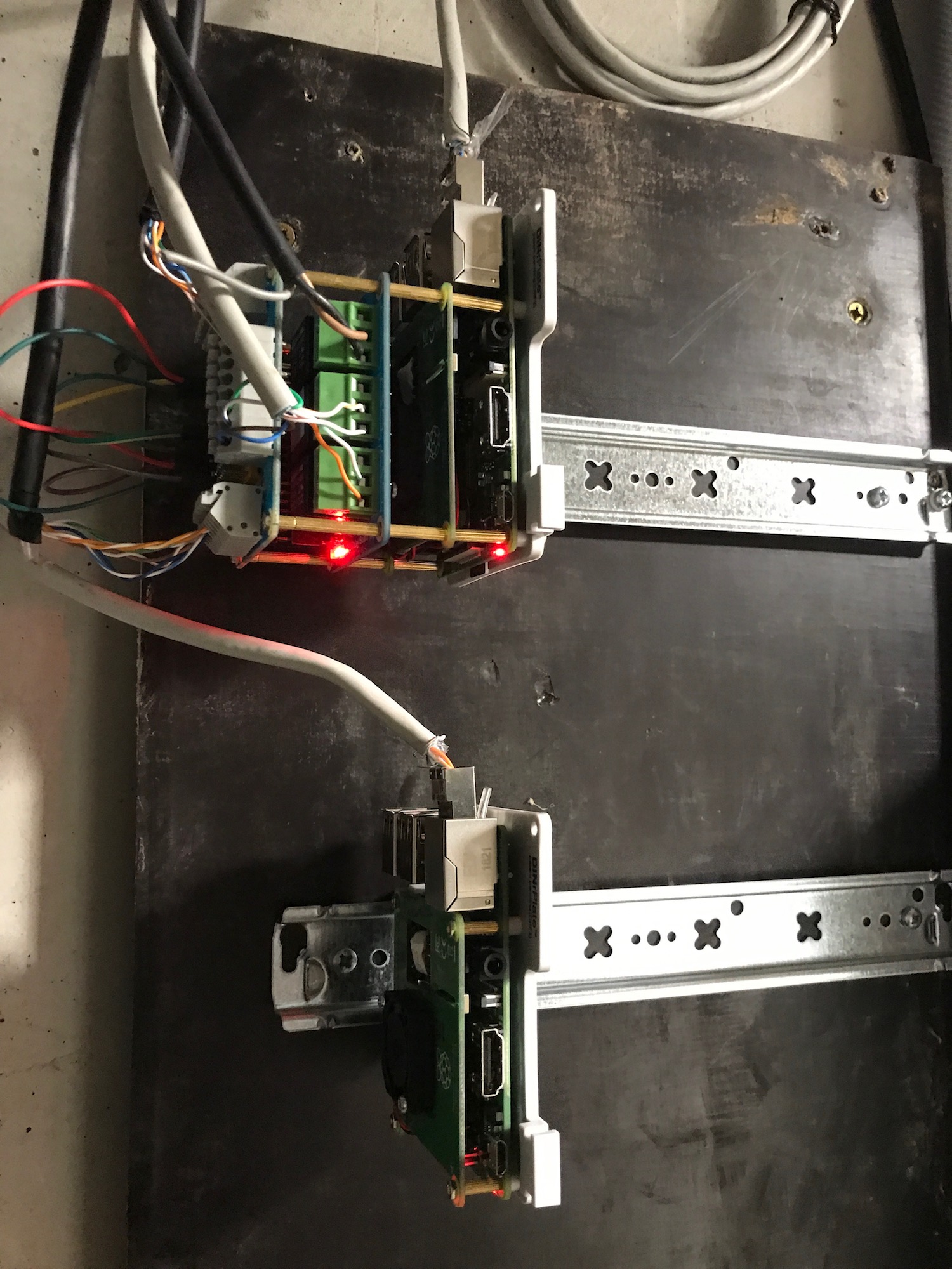

Devastator heeft intussen voor mij iets leuks gebouwd, ik ben er superblij mee: een sturing (home assistant) en meting (grafana) van mijn regenwater versus stadswater. Soms gebruiken we het een, en soms het ander, en dat wordt nu netjes in kaart gebracht, met als ijkpunt de neerslag en de regenwatertank (die vol of leeg is). De regenwatertank is uitgerust met een ultrasone waterdichte sensor die de afstand tot het wateroppervlak meet. De watermeters zijn gewoon reeds (magnetische contactjes in de meters van Aquatel).
We werken momenteel aan veel meer integraties op de Home Assistant: oa garagepoort (die zelf al sturing heeft, dus hoefde niet met reed contacten), slimme sloten, ventilatiesysteem van Zehnder (ComfoAirQ), de warmtepomp, de zonneboiler, en een hoop slimme plugs (die niet zo heel slim zijn maar wel de enige zijn die ook compatible zijn met SMA zonnepanelen: de Edimax 2101W).
Alles draait op 2 RPI 3 B+, en, da's mijn bijdrage, die heb ik netjes opgehangen en aangesloten. Ze werken beide op een PoE hat zodat ik niet moest klooien met die usb-voedingen. Montage op een DIN-rail met Dinrplate en een hoop schroefjes en afstandshouders.
Home Assistant laat op verzoek ook weten hoeveel liter je al verbruikt hebt terwijl je onder de douche staat. Daarvoor gebruiken we de Sonos One in de badkamer. Minder grappig is wel, als de radio op een van de Medialaan zenders staat, na een 3-tal onderbrekingen met aankondigingen van Home Assistant, de internetradio opnieuw start met een reclamespotje. Dat doet Medialaan tegenwoordig blijkbaar bij TuneIn gebruik...
