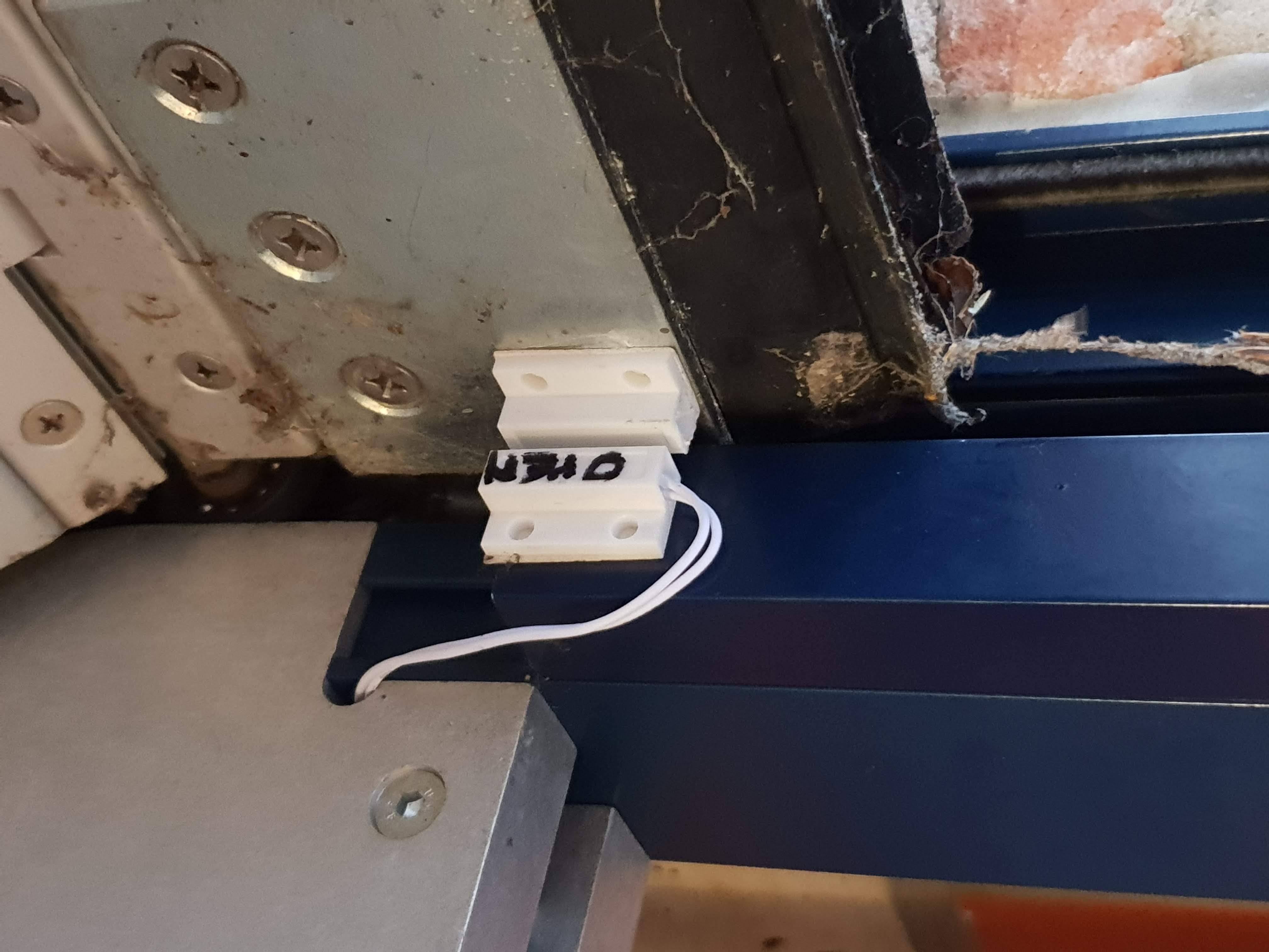

Op mijn poort heb ik 2 reed contacten (magnetische schakelaars) geplaatst die door de RPi worden uitgelezen (interrupt-driven). Als de contacten van toestand veranderen, wordt het statemodel geupdate. Op basis van de verandering van de sensoren weet het statemodel wat de nieuwe status is. Voorbeeld: Het "open" reed contact wordt verbroken -> de status wordt geupdate naar "Closing". Binnen 30 seconden moet daarna de status "Closed" bereikt worden (door sluiten van het reed contact dat op de gesloten positie staat), zoniet verandert de status automatisch naar "Stopped" of "Error". Het statemodel en de status van de sensoren worden via MQTT gepublished.Goztow schreef:Hoe "zie" je of de poort open of dicht is?
Alle logica zit ook op de RPi. Mijn domoticasysteem zal domweg vragen om de poort te openen of sluiten, de RPi bepaalt dan zelf of er uberhaupt iets moet gebeuren. De code plaats ik later op github, als ik het wat opgeruimder heb

Dit heb ik op mijn alarm ingebouwd. Door de gevoeligheid van de knopjes werd de garagepoort soms ongewild open gezet.liegebeestig schreef:Of beter nog: hoe ziet Google of alexa of de poort dicht is! We hebben wel een lichtje ppe e afstandsbediening maar ik zou graag ook die info via alexa kunnen krijgen.
Nu zit er een magneet op de vloer van de garage en onderaan de poort. Als de poort dicht is wordt dat "gemeten" door het alarmsysteem en is het lampje groen. Staat de poort open is het lichtje rood. Die lichtjes kan je via een app ook elders consulteren.

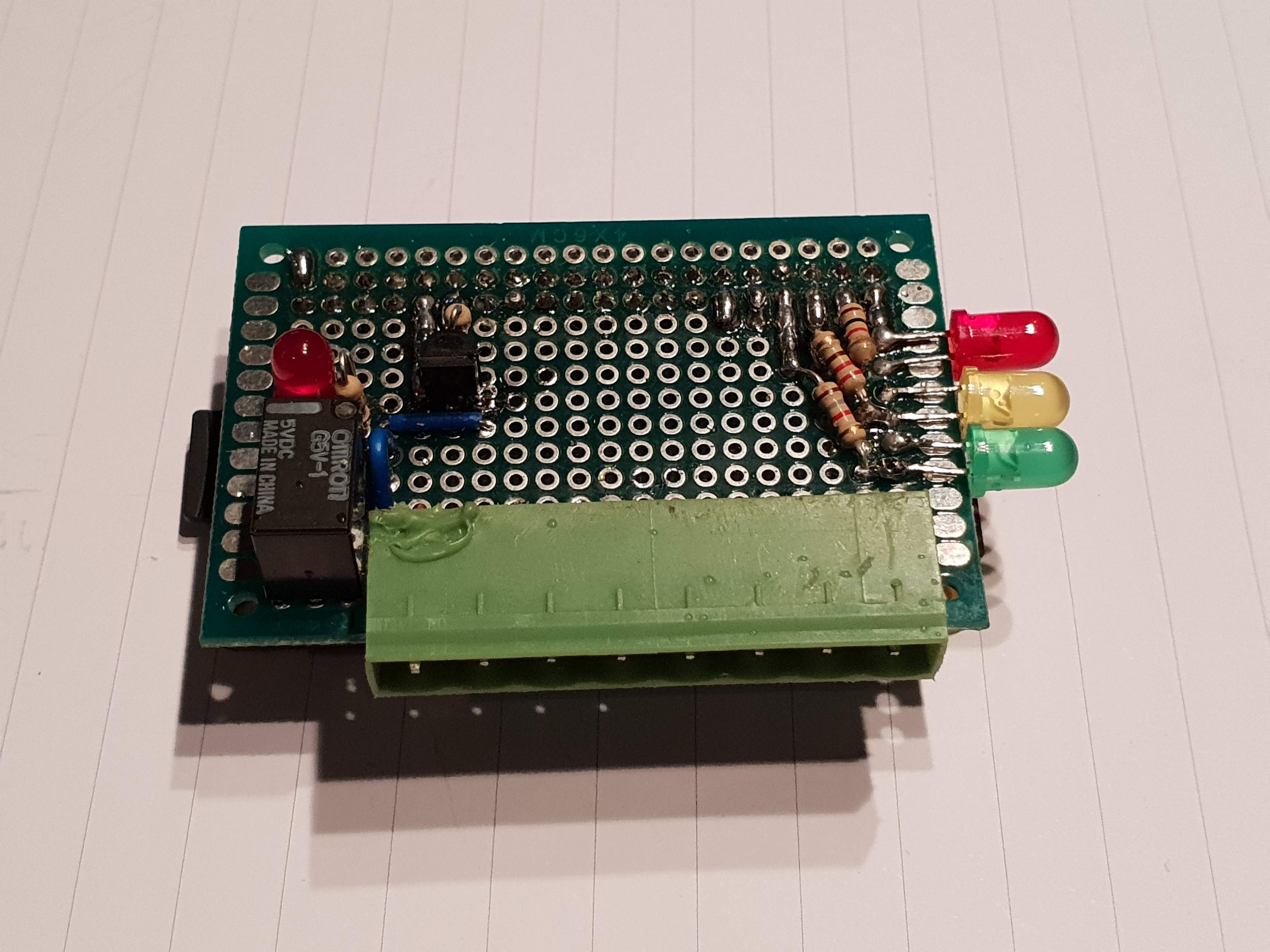

In bijlage een foto van mijn prototype garage opener op de raspberry pi.
De 3 ledjes aan de zijkant zijn voor statusweergave. Op basis van de frequentie waarop ze knipperen weet ik wat de status is van de netwerkverbinding en de statemachine. Handig bij debuggen, maar ook om te zien of het systeem niet hangt of gecrashed is. Ook een extra ledje bij de relais dat aangaat wanneer het relais aan staat.
Groen is de phoenix connector met alle aansluitingen. Handig omdat 5 kabels aangesloten zijn, en ik die niet allemaal apart wil los of vastmaken wanneer ik aan het bord wil werken. Zoals je kan zien is ie al in aanraking gekomen met de soldeerbout

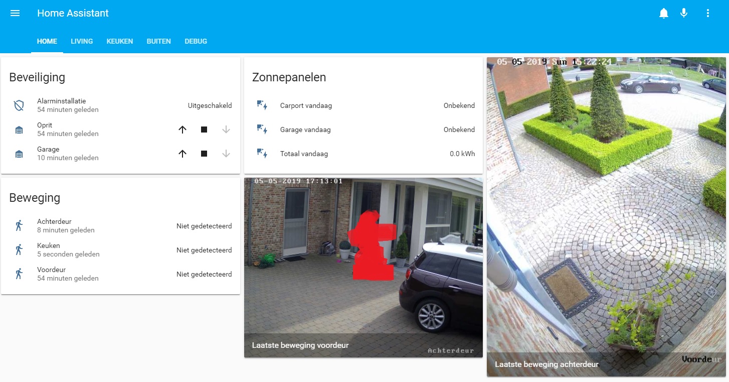

Devastator heeft intussen voor mij iets leuks gebouwd, ik ben er superblij mee: een sturing (home assistant) en meting (grafana) van mijn regenwater versus stadswater. Soms gebruiken we het een, en soms het ander, en dat wordt nu netjes in kaart gebracht, met als ijkpunt de neerslag en de regenwatertank (die vol of leeg is). De regenwatertank is uitgerust met een ultrasone waterdichte sensor die de afstand tot het wateroppervlak meet. De watermeters zijn gewoon reeds (magnetische contactjes in de meters van Aquatel).
We werken momenteel aan veel meer integraties op de Home Assistant: oa garagepoort (die zelf al sturing heeft, dus hoefde niet met reed contacten), slimme sloten, ventilatiesysteem van Zehnder (ComfoAirQ), de warmtepomp, de zonneboiler, en een hoop slimme plugs (die niet zo heel slim zijn maar wel de enige zijn die ook compatible zijn met SMA zonnepanelen: de Edimax 2101W).
Alles draait op 2 RPI 3 B+, en, da's mijn bijdrage, die heb ik netjes opgehangen en aangesloten. Ze werken beide op een PoE hat zodat ik niet moest klooien met die usb-voedingen. Montage op een DIN-rail met Dinrplate en een hoop schroefjes en afstandshouders.
Home Assistant laat op verzoek ook weten hoeveel liter je al verbruikt hebt terwijl je onder de douche staat. Daarvoor gebruiken we de Sonos One in de badkamer. Minder grappig is wel, als de radio op een van de Medialaan zenders staat, na een 3-tal onderbrekingen met aankondigingen van Home Assistant, de internetradio opnieuw start met een reclamespotje. Dat doet Medialaan tegenwoordig blijkbaar bij TuneIn gebruik...
Home Assistant paneeltje ziet er zo uit:

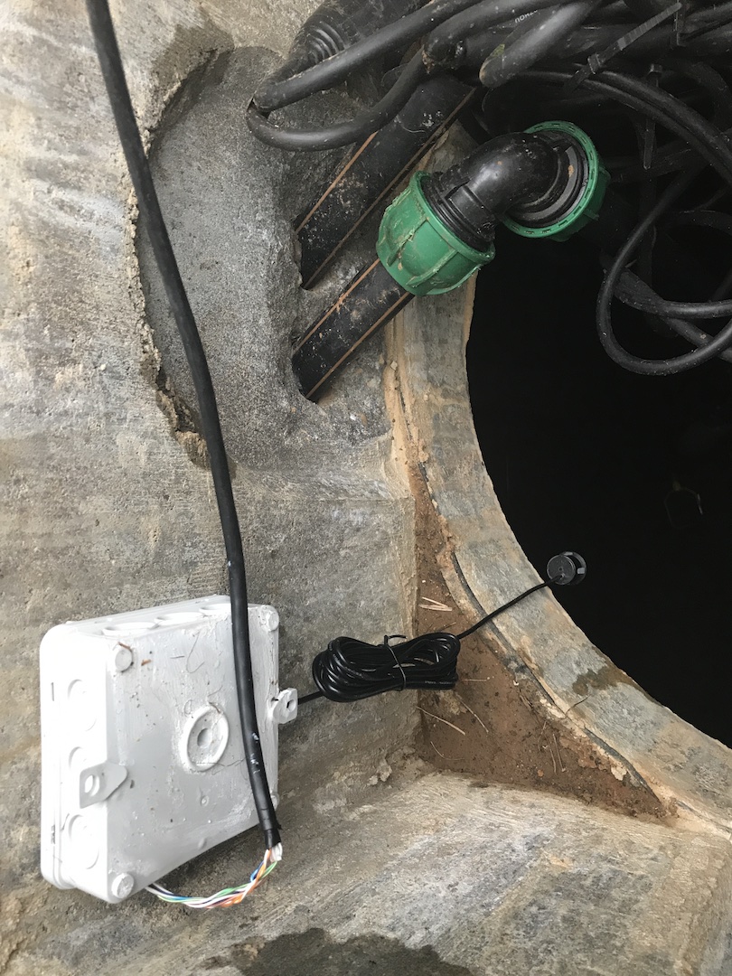

Kan je wat meer details geven over hoe je dat juist hebt gedaan? ik ben ook nog op zoek om de stand van mijn regenwatertank wat te monitoren, nu elke droge periode met een stok, meter en rekenmachine aan de slag gaan is zo old-skoolliegebeestig schreef:Devastator heeft intussen voor mij iets leuks gebouwd, ik ben er superblij mee: een sturing (home assistant) en meting (grafana) van mijn regenwater versus stadswater. Soms gebruiken we het een, en soms het ander, en dat wordt nu netjes in kaart gebracht, met als ijkpunt de neerslag en de regenwatertank (die vol of leeg is). De regenwatertank is uitgerust met een ultrasone waterdichte sensor die de afstand tot het wateroppervlak meet. De watermeters zijn gewoon reeds (magnetische contactjes in de meters van Aquatel).

We hebben een ultrasoonsensor opgehangen in de meterput. Eenmalig de afstand van de sensor tot de bodem gemeten. Daarna trekken we de gemeten afstand af van die tot de bodem, dan heb je het aantal cm water. Dat vermenigvuldig je met de oppervlakte om tot de inhoud te komen.
We hebben een RPi gebruikt om de metingen te doen. Met de standaard GPIO python module hadden we nogal veel fluctuaties in de metingen omdat de RPi geen realtime os is (terwijl een Arduino dat wel is). Dit heb ik opgelost door PIGPIO te gebruiken, die 'garandeert' een nauwkeurigheid van 5 us.
Alle data wordt via MQTT geplubished.
Het image van de RPi is zo aangepast dat het hele root filesystem read only is. Op die manier voorkomen we dat het SD kaartje corrupt wordt bij een stroomonderbreking. Tijdens het opstarten wordt de nieuwste versie van de software van github gedownload.
Laat maar weten als je verdere vragen hebt.

Voor het softwaregedeelte moet je bij devastator zijn, maar ik kan je alvast met de hardware helpen: alles draait op Home Assistant op een Pi 3B+. De sensoren, dus ook de tanksensor zitten wel op een aparte Raspberry Pi 3B+. Ik gebruik een ultrasone sensor van AliExpress die waterdicht is ('waterproof ultrasonic sensor', je komt altijd bij dezelfde uit). Daar hangt nog een moederbordje aan, en dat moet je dan in een verdeeldoos stoppen zodat het niet nat kan worden. Ik gebruik gewone (cat6-buiten)UTP om de verbinding te leggen tussen de Pi in de garage en de sensor in de tank. Kabel is 30 meter. We dachten eerst dat dit onmogelijk kon werken, maar geenenkel probleem over die afstand. De sensor is op 0,5mm nauwkeurig, en voor de rest is het programmatiewerk met oa mediaan metingen te nemen zodat de afwijkingen niet te groot zijn. Devastator heeft op bepaald moment een totaal andere library gekozen die plots veel nauwkeurigere metingen deed.

Strain relief in die wanddoos
liegebeestig
- Berichten: 2446
- Bedankt: 84 keer
En in Tec7. We hebben net niet Devastators vingers moeten amputeren om de lijm eraf te krijgen.

De fixatie was inderdaad een prulwerk

- De draad van de sensor zit niet exact in het midden vast. De sensor hangt dus wellicht iets scheef (volgens ik ook kan zien op de foto). Heb je hier rekening mee gehouden?
- Het bordje kan werken in 3 modes: Trigger en puls als antwoord, seriële communicatie met trigger voor een meting of seriële communicatie met elke 100ms automatisch een meting. Aan je uitleg te zien gebruik jij de standaard trigger/puls mode. Is het een optie om seriële communicatie te gebruiken om het 'realtime OS' probleem te op te lossen?
devastator
- Berichten: 1341
- Locatie: Pelt
- Bedankt: 70 keer
Je hebt gelijk, ik had em inderdaad ook in mode 3 kunnen zetten en zo de seriele mode gebruiken.
Dat die sensor niet 100% loodrecht naar beneden hangt is niet zo een issue. Bij een hoek van 10 graden (wat al veel is ...) is de afwijking bijvoorbeeld maar 3.5 cm. De afwijking bij een meting met een pijlstok gaat veel groter zijn
