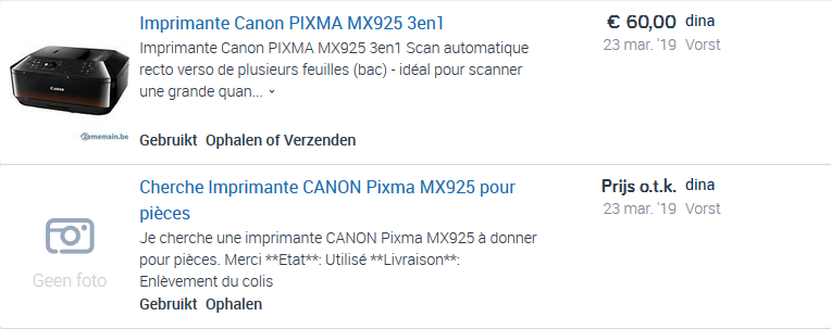

Best wel grappig deze combinatie van advertenties op 2dehands.be
