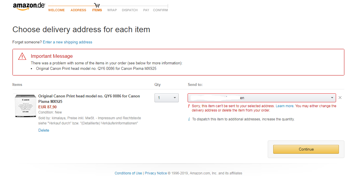

Ondertussen de 3e MX925 van de zolder gehaald en de 1e klaar voor containerpark. 2e hapert nu ook continu op B200. Als 3e nu normaal blijft printen gaan we voorlopig daarmee verder, wil eerst mijn bestaande inkt er nog door draaien.
Een nieuwe printkop kost even veel als m'n printer destijds:
https://www.replacedirect.be/nl/product ... ntkop.html
Gewoon absurd. En op amazon wel redelijke prijs, maar willen niet opsturen naar BE
Update:
op maxict voor € 64,53 ex-btw incl verzending & bancontact fee, viel nog mee:
https://maxict.nl/canon-qy6-0086-000-pr ... 67538.html

Soit nieuwe kop er in en printer start direct op zonder B200. Had ik eerder geweten dat B200 op te lossen was met een nieuwe kop ipv al die lame youtube video's die het probleem nooit echt oplossen .... een paar dagen aan frustratie gespaard.
