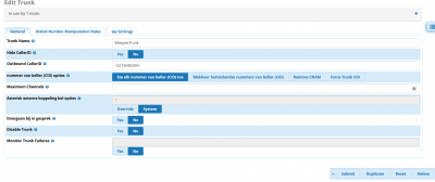

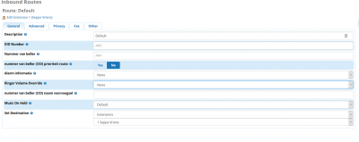

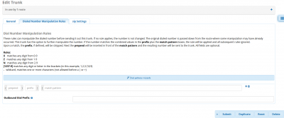

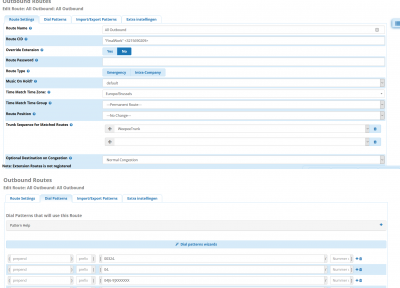

Dag allemaal,
Voor mijn eindwerk ben ik bezig met FreePBX en ben ik een telefooncentrale aan het opzetten.
Helaas zit ik momenteel vast bij het incoming en outgoing bellen.
Bij uitgaande oproepen krijg ik volgende melding: "All circuits are busy now..."
Bij inkomende oproepen krijgt de beller het volgende te horen "Beste klant, wegens werken aan onze telefoonverbinding..."

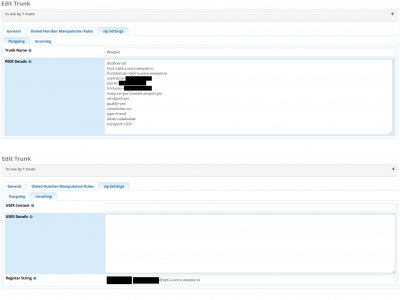

Werkt het al ondertussen?seppe.vriens schreef: Ondertussen werkend gekregen met MicroSIP, maar jammer genoeg nog niet met de FreePBX.
Ik draai ook freepbx thuis achter een edpnet connectie.
sinds de nieuwe google cloud servers van Weepee had ik gelijkaardige problemen.
Na veel trial en error en zoeken in de logs van mijn firewall en pbx, heb ik geleerd dat de nieuwe sip switchen van weepee gevoeliger zijn aan NAT issues terwijl de vorige Weepee switchen dat blijkbaar minder waren.
Ik gebruik nu volgende instellingen:
Outgoing PEER Details:
username=xxxxxxxxxxxxx
type=peer&friend
trustrpid=yes
sendrpid=yes
secret=xxxxxxxxxxxxx
qualify=yes
nat=yes
insecure=port,invite
host=sip0-c.voice.weepee.io
fromuser=xxxxxxxxxx (= idem aan username)
fromdomain=sip0-c.voice.weepee.io
disallow=all
canreinvite=no
allow=ulaw&alaw
type=user
disallow=all
context=from-trunk
allow=ulaw&alaw
username:[email protected]
formaat 3221234567
SIP settings van Asterisk nakijken:
- RTP Port Ranges instellen bvb 10000-20000
- Strict RTP = Yes
- NAT settings, protocollen en poorten nakijken
Op je firewall/router:
- Inkomend: poorten 10000-20000/UDP (=de RTP poorten) forwarden (DNAT) van je externe interface (WAN) naar je interne IP (LAN) van je FPBX doos
- Uitgaand: alle traffiek die vanaf je FPBX doos (LAN) naar buiten (WAN) gaat moet via STATIC PORT (SNAT) gebeuren. Zoniet, vertaalt je firewall/router dit uitgaand naar random poort dewelke verschilt van hetgeen tussen de FPBX en de Weepee switchen wordt onderhandeld. Gevolg: na een paar seconden loopt de SIP traffiek in het 100d.
Sindsdien al een maand zonder issues, ook bij edpnet reconnects van de vdsl lijn en een nieuw WAN ip.
