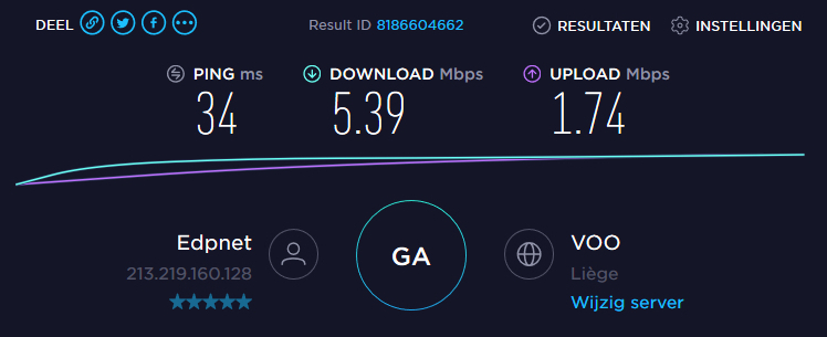

Sinds een tweetal maanden ben ik overgestapt van Scarlet naar EDPnet.
Vermits ik enkel maar interesse heb in streaming, is er dus bewust gekozen voor het VDSL-XS pakket (20/2), vanwege het toegelaten volume.
Tot eind vorige week, werkte alles zoals je mag verwachten.
Helaas is de situatie nu wel anders, mijn snelheid is nu voor DL 5,4 Mbps en UL 1,7 Mps.
Ticketje aangemaakt en ook telefonisch al contact opgenomen. Alles blijkt volgens de uitgevoerde meting, in orde te zijn.
Ondertussen is de modem (B-BOX 3V+) vervangen door de oudere (Sagem@3464), maar dit gaf dezelfde resultaten.
Al deze testen, zijn gedaan via een vaste verbinding, zonder dat er nog ander toestellen deze test zouden kunnen beinvloeden.
Ook de Wi-Fi speedtest komt op dezelfde snelheid. De "tracert" test, blijkt volgens mij ook allemaal normale waarde te geven.
Erg verontrustend is dit allemaal, als het antwoord dat je krijgt dat alles langs EDPnet zijde in orde is.
Iemand een idee wat ik nog kan checken?

Dit lijkt zoals op andere topics hier te lezen een capaciteitsprobleem te zijn. Vraag dit even na maar denk eraan ze hebben een hoop klanten erbij gehad dus wie weet zijn ze er zelfs al mee bezig :)

Zonet een mailtje ontvangen, waarin ze voorstellen om een testmodem (Fritzbox) te leveren. Die ik dan een maand mag uitproberen.
Eerlijk gezegd, begrijp ik het nut niet hiervan. Als twee verschillende modems hetzelfde aantonen, wat is het nut om nog met een derde modem dit uit te proberen.
Een aanpassing van de bandbreedte, daar zijn de testresultaten waarover ze beschikken te goed om dit te kunnen rechtvaardigen; was het antwoord.
Zit een beetje in zak en as nu. :bang:

De modemwissel heeft je op je provisioning profiel gezet. Alsnog heeft die sagembox geen vectoring support maar is die enkel vectoring friendly.
Je zit nu dus (nog) verder van huis eigenlijk als het daaraan ligt. Ik zou persoonlijk die modem wel proberen om te zien of het je lijnwaarden zijn of effectief iets bij edpnet eigenlijk.
Kan je even een bbox3tool of stats page van je sagembox posten?
Ik zit nu ook al een kleine maand op het edpnet netwerk en heb (nog) geen capaciteitsproblemen gemerkt hier (regio antwerpen) eigenlijk.

Aangezien de TS geen 20Mbit download haalt zou ik zeker denken dat het zou uitmaken :P
Gewoon om zeker te zijn of het aan de lijnwaarden of aan edpnet zou liggen.

Een teleurstellende dag, vandaag.
Testmodem ontvangen, configuratie vrij snel gefixt en surfen maar...
Helaas is er niets veranderd aan de snelheid, blijft hangen op 5 Mbps. Dus even de helpdesk hiervan op de hoogte gesteld. De EDPnet medewerker, had het initiatief om via remote access andere inloggegevens in te voeren. Maar zoals de wet van Murphy ons leert , alles wat kon mislopen is gebeurd, met als resultaat dat de testmodem nu niet meer werkt. LAN & WLAN systeem is niet meer werkend. Mijn systeem, geeft aan dat er geen netwerk beschikbaar is.
B-BOX 3V+ opnieuw aangesloten en surfen we maar verder aan 5Mbps. Onvoorstelbaar deze toestand. Heb al spijt dat ik ben overgestapt. :bang:

Je traint in op een 70/30-profiel, maar je XS zal je cappen naar 20/2.
Als je die 20 niet haalt, dan is er wellicht een fout in de configuratie bij edpnet. Ticketje openen?

Een ticket is al geopend voor dit probleem. Verschillende medewerkers aan de lijn gehad. Iedereen zegt dat langs EDPnet alles in orde is. Daarom stonden ze erop om een testmodem te sturen.
Met al deze contacten voelde ik het al aankomen, het zal wel aan de modem liggen zonder twijfel laat het ons met een testmodem uitproberen. Resultaat met de fritzbox, dezelfde snelheid.
Zoals reeds vermeld, probeerde de persoon die ik het laatst had gesproken via remote de inloggegevens te veranderen. Resultaat Fritzbox werkt niet meer.
Allemaal erg frustrerend.
