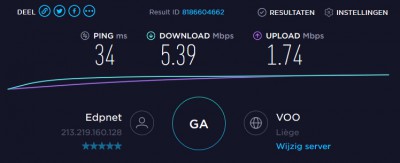

Sinds een tweetal maanden ben ik overgestapt van Scarlet naar EDPnet.
Vermits ik enkel maar interesse heb in streaming, is er dus bewust gekozen voor het VDSL-XS pakket (20/2), vanwege het toegelaten volume.
Tot eind vorige week, werkte alles zoals je mag verwachten.
Helaas is de situatie nu wel anders, mijn snelheid is nu voor DL 5,4 Mbps en UL 1,7 Mps.
Ticketje aangemaakt en ook telefonisch al contact opgenomen. Alles blijkt volgens de uitgevoerde meting, in orde te zijn.
Ondertussen is de modem (B-BOX 3V+) vervangen door de oudere (Sagem@3464), maar dit gaf dezelfde resultaten.
Al deze testen, zijn gedaan via een vaste verbinding, zonder dat er nog ander toestellen deze test zouden kunnen beinvloeden.
Ook de Wi-Fi speedtest komt op dezelfde snelheid. De "tracert" test, blijkt volgens mij ook allemaal normale waarde te geven.
Erg verontrustend is dit allemaal, als het antwoord dat je krijgt dat alles langs EDPnet zijde in orde is.
Iemand een idee wat ik nog kan checken?

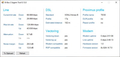

De modemwissel heeft je op je provisioning profiel gezet. Alsnog heeft die sagembox geen vectoring support maar is die enkel vectoring friendly.
Je zit nu dus (nog) verder van huis eigenlijk als het daaraan ligt. Ik zou persoonlijk die modem wel proberen om te zien of het je lijnwaarden zijn of effectief iets bij edpnet eigenlijk.
Kan je even een bbox3tool of stats page van je sagembox posten?

Heb je al eens geprobeerd om de lijnwaarden uit te lezen op de modem?
de link naar de tool kan je hier tergugvinden: https://userbase.be/forum/viewtopic.php ... &start=920

Zonet de tool gebruikt. Ik heb een XS abon. dus de lijnwaarden van 70/30 is voor mij een beetje vreemd.

Je traint in op een 70/30-profiel, maar je XS zal je cappen naar 20/2.
Als je die 20 niet haalt, dan is er wellicht een fout in de configuratie bij edpnet. Ticketje openen?

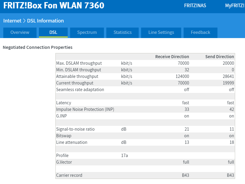

Sinds einde maart ben ik van Dommel overgestapt naar EDPnet en geabonneerd op VDSL XL.
De laatste week vóór de overstap ben ik op fallback profiel (9/0,5)gevallen zonder enige verklaring.
Modem vervolgens aangesloten rechtstreeks op het NTP intropunt bracht geen verbetering hoewel PX technieker beweert van een "stub" in de binnenbekabeling.
Na overstap naar EDPnet brachten andere pogingen (TBF/DLM) geen verbetering, zelfs niet NA installatie van de nieuwe Fritzbox testmodem 7530.
Dan heeft een andere EDPnet medewerker (level 2) wel soelaas gebracht met een "manuele" upgrade (wacht nog op bevestiging van het ticket)
Nu uiteindelijk synct de modem op het vectorprofiel 17A met caps op 70/20. (zie bijlage) Maar met de speedtesten kom ik max op ca 30/19 op de LAN wat ver onder de normale downloadsnelheden ligt. Bij Dommel met hetzelfde profiel en caps op 100/20 resulteerde dit in 85/15.
Helpdesk verklaart dit door hun gebrek aan voldoende servercapaciteit maar dit zou volgens hen moeten fluctueren gedurende de dag wat bij mij niet het geval is.
Er is niets gewijzigd aan de binnenbekabeling en gebruik nog dezelfde modem FB 7360 met een splitter voor telefonie.
Iemand hier ervaring mee ?

Je haalt hier 2 verschillende problemen aan, namelijk:
Het 9/0.5 profiel waarop je gevallen bent is geen vectoring fall-back profiel, maar een repair profiel. Dat wijst inderdaad op een stub.
Ik raad je toch aan om nog eens héél goed je binnenbekabeling na te kijken. Hoe is die bekabeling vanaf de Proximus intro tot aan de modem? Indien er niets aan de binnenbekabeling kan toegewezen worden, zit de fout bij Proximus.
Rekening houdend met jouw line attenuation van 13dB, zou je op ongeveer 250m van de ROP moeten zitten.
Andere FritzBox gebruikers met deze lijnwaarden zien een attainable troughput van min 140/40, en een sync van 100/35!
Daaruit concludeer ik dat er iets niet juist is met deze lijn.
Indien een helpdesk medewerker jouw lijn manueel vastgezet heeft op 70/20, dan is er een kans dat je bij de eerstvolgende TBF terug op een repair profiel terechtkomt
Wat betreft de speedtesten:
Gezien de 6% PPPoE overhead, en gezien EDPNet de snelheid niet capt, moet je met een 70/20 sync normaal een effectieve snelheid halen van ongeveer 65/19. Indien je dit niet haalt, ligt het bij EDPnet
Gezien de feedback van verschillende gebruikers over verminderde snelheden bij EDPnet gedurende de laatste weken, vermoed ik dat EDPNet niet voorbereid was op de grote toeloop van Dommelklanten, en dat ze hun netwerk de nodige extra capaciteit moeten geven?
Duizenden nieuwe klanten, die wellicht stuk per stuk grootverbruikers zijn, is natuurlijk niet niets ... zal wellicht wat tijd vergen?

Ik lig op ongeveer 160 meter van de ROP. De binnenbekabeling is reeds gecontroleerd door een PX technieker behalve het eerste stuk van de intro NTP en de TF2007(splitter).Splitter werd toen zelfs terug vervangen. Ik heb dan de modem toen rechstreeks gekoppeld aan het NTP zonder de splitter maar bleef dan zelfs op het repair profiel zitten met ongeveer dezelfde waarden. Met Dommel ca 4 weken terug heeft deze zelfs maanden gesynct op 100/20. Nogmaals er is niets gewijzigd aan bekabeling of modem behalve de switch naar EDPnet.
