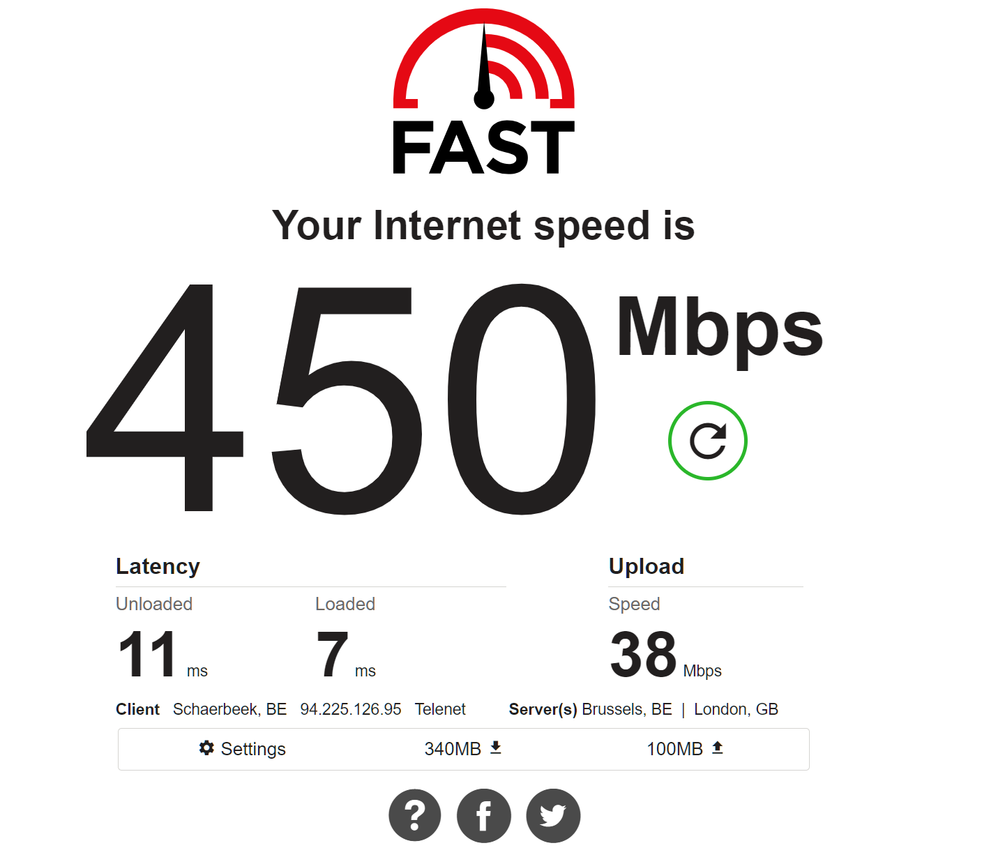

SenH
Berichten: 18
Lid geworden op: 20 nov 2014, 10:50
Normale waardes hier met een modem only en Whoppa Speedboost
ddd
Berichten: 2618
Bedankt: 203 keer
Whoppa + speedboost is toch maar 400Mbps? Je hebt er 450...
SenH
Berichten: 18
Het schommelt tussen 400 en 450 Mbps. De grote netwerf is hier wel enkele maanden geleden gepasseerd. Is toch OK?
Edit; speedtest.net lijkt wel gelimiteerd op 400Mbps.
