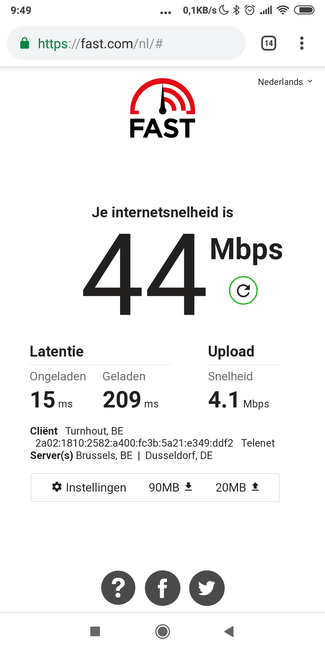

Eat this latency!

Op mijn gsm met basic internet. Op mijn pc werkt het niet omdat die met VPN met mijn werk is verbonden nu. Maar dat je geladen een slechtere ping hebt lijkt me normaal.
