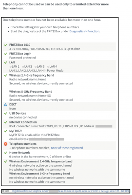

  1. Telefoonlijn:
    Ik krijg steeds volgende meldingen (alles bij elkaar gezet):
    Heb nog niet naar EDPnet gebeld, maar waarschijnlijk ligt dit aan het feit dat ik voor een nummeroverdracht gekozen heb? En Telenet mijn telefoonnummer nog niet vrijgegeven heeft?

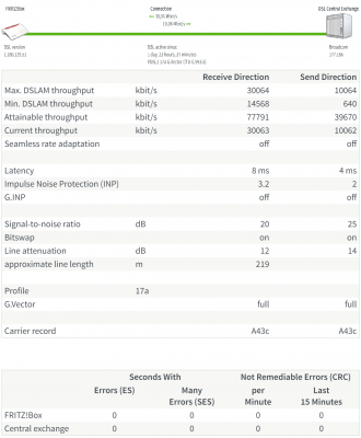

  2. Snelheid lijn
    Ik zit momenteel op het profiel 30/10.
    Op de website van EDPnet kwam ik verschillende tabellen tegen, maar deze zijn een beetje Chinees voor mij :)
    Ik heb volgens de screenshot blijkbaar vectoring actief. Maarin welke zone zit ik nu? Volgens de snelheidstest via EDPNet zou ik tot 100/30 kunnen gaan.
    Ik las dat er na 1-2 dagen automatisch een TBF zou gebeuren, maar tot nu toe zie ik niets aan mijn lijnwaarden veranderen...
    Als ik een TBF forceer via 0800 22 424, zou dit dan helpen? Of moet ik wachten tot het telefoonnummer actief komt?

1. Correct. Best gewoon wachten tot je nummer is overgezet. Check nog even dat je de logins allemaal correct hebt ingevuld.

Je zit dus waarschijnlijk in zone 3 en zal maximaal een 60/15 profiel krijgen nadat DLM is gepasseerd. Gewoon geduld hebben. Is het na enkele weken niet beter dan kan je inderdaad een TBF forceren.

Grigri schreef:Je zit dus waarschijnlijk in zone 3 en zal maximaal een 60/15 profiel krijgen nadat DLM is gepasseerd. Gewoon geduld hebben. Is het na enkele weken niet beter dan kan je inderdaad een TBF forceren.
Volgens mij zit J-J in zone 1 en momenteel op een 30/10 non-vectoring profiel. Hoogstwaarschijnlijk is er op die lijn nog nooit VDSL2 actief geweest. Binnen 14 dagen zal de lijn zichzelf optimaliseren naar 100/40.

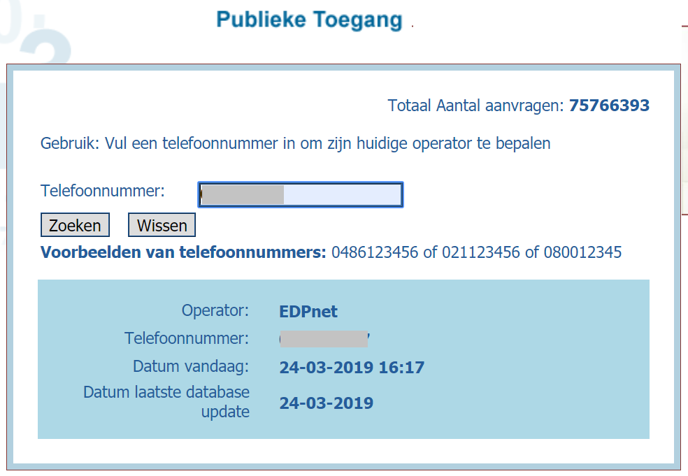

Er van uitgaande dat de FB van EDPnet komt en de juiste VoIP instellingen heeft, kan het zijn dat uw telefoonnummer nog niet effectief geporteerd is.
Je kan op http://www.crdc.be zien waar het momenteel zit.

Vectoring is niet actief op jou lijn (G.IMP off).
Een TBF kan dit snel verhelpen. Daarvoor hoef je niet te wachten tot het telefoonnummer actief is, want dat heeft niets met elkaar te maken.
Als je er niet zelf in slaagt om een TBF te starten kan je Edpnet vragen dat te doen. Die doen dat snel en met veel plezier.

Blijkt dat het nummer toch al overgezet is... Is de foutmelding dan aan iets anders te wijten?
Ik heb voor de automatische instellingen gekozen (EDPnet gekozen in de wizard) Handmatig invullen van de gebruiker/wachtwoord resulteerde in een gefaalde verbindingstest.
raf1 schreef:Volgens mij zit J-J in zone 1 en momenteel op een 30/10 non-vectoring profiel. Hoogstwaarschijnlijk is er op die lijn nog nooit VDSL2 actief geweest. Binnen 14 dagen zal de lijn zichzelf optimaliseren naar 100/40.
De lijn is volgens mij inderdaad nog nooit op VDSL2 actief geweest (enkel telefonie), dus laten we hopen... Zit nog geen 100m verwijderd van de straatkast. (als dat er iets mee te maken heeft)
petrol242 schreef:Vectoring is niet actief op jou lijn (G.IMP off).
OK, dan zal ik zo dadelijk eens proberen de TBF te forceren. Hopelijk lukt het, want gisteren geprobeerd naar mijn GSM nummer te bellen, maar dat lukte nog niet, dus waarschijnlijk het nummer 0800 22 424 ook niet.

Ik kan geen enkel nummer bellen. Ik krijg steeds de bezettoon te horen.

Zijn uw EDPnet VoIP gegevens automatisch ingevuld en heb je de communicatie van EDPnet daaromtrent goed gelezen?
Indien je de gegevens alsnog apart, per mail of in uw account, hebt kan je proberen ze in de FB te wissen en opnieuw in te geven.
Let op: het kan zijn dat uw VoIP account gegevens iets anders zijn dan van de DSL verbinding maar daar kan ik verder niets over zeggen vermits geen EDPnet hier.
Uiteraard kan je niet bellen vermits het telefoonaccount niet geregistreerd is cfr uw test: Telephone numbers -> 1 Telephone numbers enabled, none of these registered.
Dat kan je ook zien in het overzicht/eerste scherm als je aanmeldt in de FB.
EDIT: zoek hier evt naar recente VoIP issues bij EDPnet, misschien dat je daar nuttige info kan vinden of wachten tot Philippe, of iemand anders, evt een ander idee heeft.

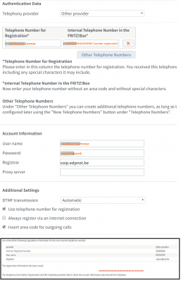

Alle instellingen werden inderdaad automatisch ingevuld.
Heb de huidige instellingen eens verwijderd en geprobeerd het telefoonnummer toe te voegen met de gegevens die ik van EDPNet ontving voor telefonie, maar dit resulteert in een falende test...

Kijk evt ook eens in uw EDPnet account op hun website wat je daar kan vinden mbt telefonie, wat de status daar is en of je daar iets moet/kan doen.
Ben je ook zeker dat je de juiste gegevens op de juiste plaats hebt ingevuld, maw is alles duidelijk, alhoewel ik vermoed van wel.
Kan je je VoIP gegevens op de EDPnet website zien/beheren?
Je kan evt ook proberen met het VoIP wachtwoord te veranderen op de site en uiteraard ook in de FB.

J-J schreef:Alle instellingen werden inderdaad automatisch ingevuld.
"Use telephone number for registration" moet niet aangevinkt worden ...
"Insert area code" moet ook niet aangevinkt worden (tenzij je nummers in je eigen telefoonzone wil bellen zonder kengetal).

J-J sorry voor de late reply... ik heb je ook PM gestuurd,
best is om teltoestel aan te sluiten rechtstreeks op je NTP invoer
en daar 1924 bellen en schrijf op wat de stem je zegt, 1924 werkt ALTIJD op ELKE lijn
Deze stem leest je roepnummer of identificatie nummer af beginnende met de zone waarin je zit
dus bvb 051xxxxxx of 09xxxxxxx net zoals een klassiek telefoonnummer dus.
al de rest buiten de 1924 geeft inderdaad bezettoon omdat je inderdaad geen klassieke PSTN hebt maar VOIP via de modem.
Zoals hierboven ook al werd aangehaald mag het CID nummer ook maar ik prefereer het roepnummer zoals hierboven

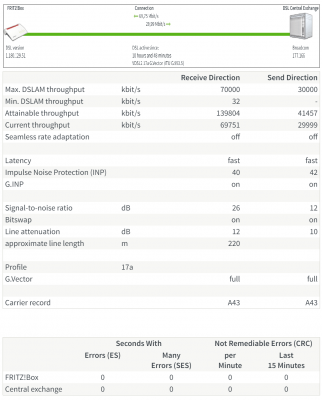

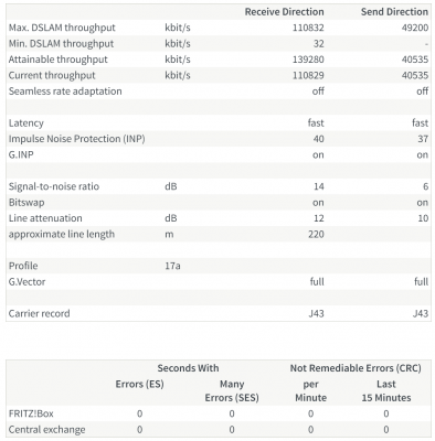

PS: vectoring is geactiveerd (G.INP=on) en snelheid is ondertussen opgetrokken naar 70/30. Hopelijk zit 100/30 er ook nog in...

J-J schreef:PS: vectoring is geactiveerd (G.INP=on) en snelheid is ondertussen opgetrokken naar 70/30. Hopelijk zit 100/30 er ook nog in...
Post eens je nieuwe lijnwaarden?

Dit zijn de nieuwe lijnwaarden:

Geprobeerd, maar dit werkt ook niet. Zal maandag eens naar EDPnet bellen.
Vectoring is inderdaad actief en ik heb ondertussen DLM een handje geholpen. Je zal ASAP stijgen naar 100/35 (40 upstream zal er net niet inzitten, alhoewel met DLM weet je nooit maar 't zal kantje boordje worden) gelieve je modem niet meer te herstarten of stroom te onderbreken of enige andere manier om syncro te doen verbreken om zodoende DLM zijn beslissing niet negatief te beinvloeden door op deze manier fouten te genereren.

Na heel wat geduld is de snelheid eindelijk verhoogd.
petrol242 schreef:Dat gaat een 100/35 worden denk ik.
Zit ik uiteindelijk toch op een 110/40 profiel :-D
Alvast bedankt iedereen voor alle hulp. Nu enkel nog mijn telefoon in orde krijgen (als ik wat tijd heb)

110/50 profiel zelfs, maar omdat het upload profiel hoger is dan je lijn fysiek aankan is het idd in de praktijk 110/40. Wel mooie eindresultaten.
Geeft me hoop voor mijn lijn eigenlijk, de waarden zijn min of meer vergelijkbaar :D. :beerchug:
Kan je trouwens zien hoe lang je specifiek hebt moeten wachten voor je op dat bepaalde profiel kwam? Je kan bij my edpnet je connection times nakijken indien je fritzbox het niet toont.
Berichten: 18708
Bedankt: 3830 keer
Recent bedankt: 11 keer
GuntherDW schreef:Kan je trouwens zien hoe lang je specifiek hebt moeten wachten voor je op dat bepaalde profiel kwam?
De historiek volgens zijn posts op Userbase:
  • 24/03/2019 profiel: 30/10, sync 30/10, zonder vectoring, drager A43C
  • 30/03/2019 profiel: 70/30, sync 70/30, vectoring, drager A43 [tussenkomst OBiWaN007?]
  • 16/04/2019 profiel: 111/49, sync 111/41, vectoring, drager J43
Dit nieuwe Proximus profiel (110/50) is hier nu al enkele keren voorbij gekomen. Geen idee of dit echt een nieuw profiel is, met welke criteria dit toegepast wordt (DLM zone 1? 552kHz vectoring?), en wat het nut is om een profiel toe te wijzen dat hoger ligt dan wat de lijn aankan?
Blijkbaar werkt DLM voor de upload omgekeerd: er wordt een (te) hoog profiel gegeven, en door DLM verlaagd indien nodig?
Dit bewijst nog eens dat die profielen (op basis van zone) voorbijgestreefd zijn. De moderne modems hebben deze beperkingen, opgelegd door het profiel niet nodig: zoals de waarden hierboven aantonen, zal de modem gewoon stabiel syncen (SNR 6dB) op de hoogste snelheid die de lijn aankan ...

Of dit enkel zone 1 is kan ik denk ik wel wegzetten, ik zit in zone 2 en kreeg het ook eerst tot de TBF (door modemwissel) me terug op provisioning schoof begin april.
Alsook vind ik het raar dat de FB op J43 synct ipv A43, ik dacht dat als je FB op "Belgie" ingesteld staat dat deze wat je ook instelt toch op annex A blijft? Of is J43 daar een exception in? Ik ben dan wel een beetje benieuwd naar het spectrum grafiekje.

ik had ook in het begin zonder profiel en haalde 110/44 . Maar na een week werd er een profiel ingesteld van 100/30 . Ik denk dat je ervan uit mag gaan dat dat bij jou ook gaat gebeuren zodra de systemen alles weer onder controle proberen te krijgen.
GuntherDW
Berichten: 1139
Locatie: zwijndrecht
Bedankt: 78 keer
Alsook, de mensen die zo'n "unlocked" upload profiel krijgen, met >40Mbit attainable, halen die ook effectief in speedtests die >40Mbit upload?
Ik haalde bv met m'n 110Mbit profiel ~100Mbit effectief als ik m'n mikrotik mag geloven met speedtests. (dus inclusief TCP overhead e.d.)
Ik zie niet in waarom niet maar ben graag zeker... :P
