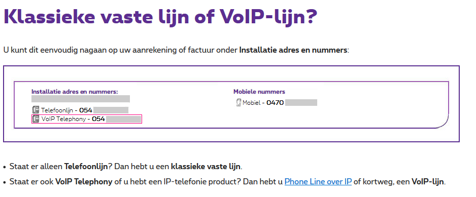

Op de factuur noemt VoIP ook vaste lijn dus daar kan je het niet direct zien. Dacht dat VoIP enkel bij nieuwe klanten die nog geen diensten van Proximus hadden en een Tuttimus pakket hebben genomen in alle andere gevallen komt de vaste lijn via de ntp.

Wuter schreef:Op de factuur noemt VoIP ook vaste lijn dus daar kan je het niet direct zien.
zie link uit post van raf1 hierboven!
