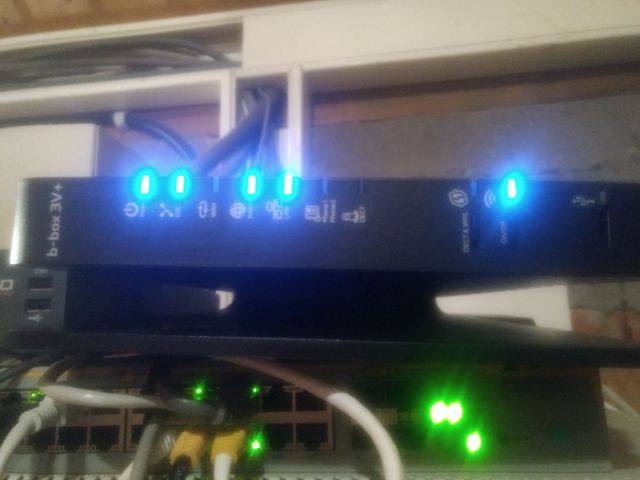

Normaal kan je dit ook zien aan welk type modem en welke leds er branden. Als je de modem om keert zodat je de poorten ziet zijn er dan 2 groene poorten te zien indien ja dan moet je eens kijken naar de led lampjes op de modem en kijken of het 5de lampje van links te tellen blauw brandt of niet. Zoniet heb je een klassieke telefoonlijn en is er een verkeerde splitter geïnstalleerd.
Voor zover ik weet heb ik een klassieke telefoonlijn (toch volgens mijn factuur).
De modem is een V3+, met inderdaad 2 groene poorten aan de achterzijde. Het vijfde lampje (lan) brand

Had verkeerd geteld het is het 6de led lampje waar phone1 bij staat maar ik zie dat dat niet brand dus zal je vermoedelijk geen VoIP hebben. En zal je inderdaad die andere (grijze) splitter nodig hebben.
