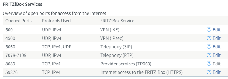

In het menu "Diagnose > Veiligheid" kan je alles zien op één pagina: alle gebruikers, welke rechten iedere gebruiker heeft (Instellingen, Telefonie, NAS-inhoud, Smart Home, VPN, ..), welke poorten er openstaan, enz ...wquatan schreef:Graag had ik daar meer info over :
1) waar kan ik wat zien of die backdoor er effectief is ?
2) waar/hoe kan ik deze uitschakelen (totdat deze eens echt nodig is) ?
Een Fritz!Box gebruiker die niet in de lijst hoort kan je gewoon verwijderen...
- Berichten: 18707
- Bedankt: 3829 keer
- Recent bedankt: 11 keer
In het menu Diagnose > Veiligheid mag je dit zien:wquatan schreef:En waar zou ik die TR-069 moeten zien ?
User ? Service ? Poort ? ......
Alles wat je méér ziet is niet goed, tenzij je zelf poorten hebt opengezet (bijvoorbeeld een https poort voor remote toegang).
Dit laatste zou ik zelfs ook afraden: als je remote toegang wilt tot jouw Fritz!Box, gebruik dan een VPN.
In deze 2de screenshot zie je bijvoorbeeld dat:
- 1) ik de remote management poort heb geopend
2) dat ik de AVM dienst "Diagnosegegevens" heb aangevinkt.

Zoals ik ook schreef in een van mijn vorige posts: TR069 en remote access zijn inderdaad 2 verschillende zaken, maar toch is er een verband.ares schreef:Ik begrijp niet goed de aanhaling van TR-69 in deze thread. De "backdoor" waar ik het origineel over heb is dat als je EDPNet als provider kiest dat er een remote administration poort wordt opengezet en een extra gebruiker wordt aangemaakt waardoor EDPNet in je router kan wanneer ze willen.
Het is via TR069 dat EDPnet de mogelijkheid heeft om deze extra gebruiker aan te maken (wordt naar de Fritz!Box gepusht via TR069).
Het is niet dat er een remote administration poort wordt opengezet en een extra gebruiker wordt aangemaakt van zodra je EDPNet kiest uit de provider list. Maar wel omdat je hiermee TR069 activeert?
Kijk eens in je configuratie en zoek op "tr069.cfg" Dan zie je de ganse TR069 settings. Je kan ook zien wanneer er de laatste keer een successvolle tr069 contact is geweest.ares schreef:Waar vind jij iets over TR-69? Hoe weet je of het actief is? Of dat de AVM het zelfs ondersteunt?

Dus Philippe, blijkbaar is er toch nog een optie 4: other provider en TR-69 blijft wel actief en onzichtbaar
EDIT: Aha! Wanneer ik Proximus als provider kies, dan is TR-69 wel gedeactiveerd en kan ik remote acces permanent afzetten!

Goede tip!gm123 schreef:EDIT: Aha! Wanneer ik Proximus als provider kies, dan is TR-69 wel gedeactiveerd en kan ik remote acces permanent afzetten!
Vandaar mijn advies aan wquatan in mijn eerdere post om provider "Proximus" te kiezen ...
