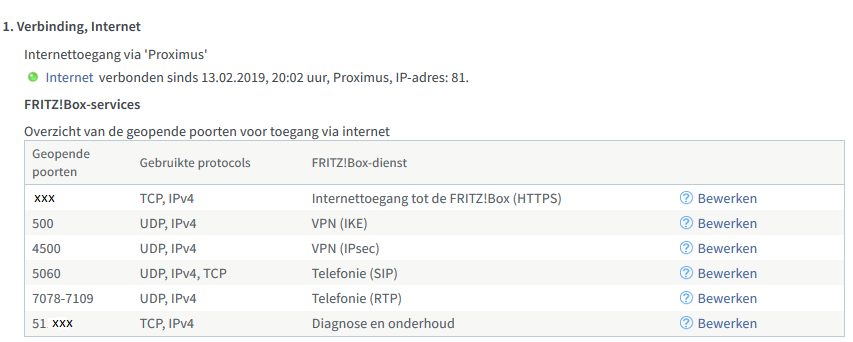

In het menu "Diagnose > Veiligheid" kan je alles zien op één pagina: alle gebruikers, welke rechten iedere gebruiker heeft (Instellingen, Telefonie, NAS-inhoud, Smart Home, VPN, ..), welke poorten er openstaan, enz ...wquatan schreef:Graag had ik daar meer info over :
1) waar kan ik wat zien of die backdoor er effectief is ?
2) waar/hoe kan ik deze uitschakelen (totdat deze eens echt nodig is) ?
Een Fritz!Box gebruiker die niet in de lijst hoort kan je gewoon verwijderen...
- Berichten: 19020
- Bedankt: 3907 keer
- Recent bedankt: 12 keer
In het menu Diagnose > Veiligheid mag je dit zien:wquatan schreef:En waar zou ik die TR-069 moeten zien ?
User ? Service ? Poort ? ......
Alles wat je méér ziet is niet goed, tenzij je zelf poorten hebt opengezet (bijvoorbeeld een https poort voor remote toegang).
Dit laatste zou ik zelfs ook afraden: als je remote toegang wilt tot jouw Fritz!Box, gebruik dan een VPN.
In deze 2de screenshot zie je bijvoorbeeld dat:
- 1) ik de remote management poort heb geopend
2) dat ik de AVM dienst "Diagnosegegevens" heb aangevinkt.

Wel ja, daar heb ik dus geen zin in.
Kan wel een backup doen, maar neem het risico liever niet om alles opnieuw te moeten gaan instellen. Dan blijft TR-69 en remote management voorlopig maar aanstaan..
Dus Philippe, blijkbaar is er toch nog een optie 4: other provider en TR-69 blijft wel actief en onzichtbaar
EDIT: Aha! Wanneer ik Proximus als provider kies, dan is TR-69 wel gedeactiveerd en kan ik remote acces permanent afzetten!
- Berichten: 19020
Goede tip!gm123 schreef:EDIT: Aha! Wanneer ik Proximus als provider kies, dan is TR-69 wel gedeactiveerd en kan ik remote acces permanent afzetten!
Vandaar mijn advies aan wquatan in mijn eerdere post om provider "Proximus" te kiezen ...
- Berichten: 19020
Neen, de correcte VLAN wordt aangemaakt.
Gewoon de EDPNet login invullen ...
Alleen bij Internet Connection de opties:
- "Maintain permanently (recommended for flat rates)" selecteren.
"Delay disconnection by provider to the period between ... and ...": uitvinken.
