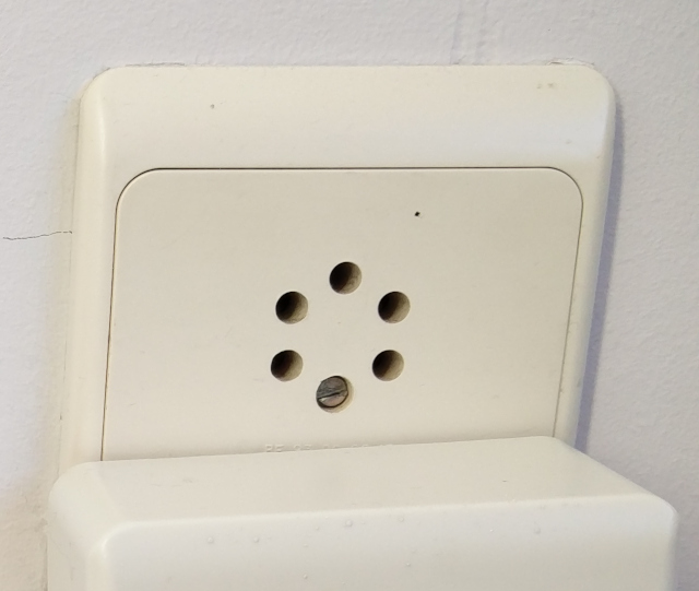

Ik huur sinds kort een studio en zou graag EDPnet als internetprovider hebben.
Tijdens het bestellen geeft EDPnet aan dat een "Telecom Installatie" vereist is. Ik las reeds de FAQ op de website van EDPnet, maar heb hierrond nog een vraag.
De technieker zou dus een Proximus wandcontactdoos (NTP2007) installeren/testen/labelen aan het Proximus intropunt van het gebouw.
Kan ik na de Telecom Installatie mijn modem aansluiten op het 5-polig telefoonstopcontact in mijn studio en VDSL snelheden halen?

Beste,
in principe zal er een VVT kabel toekomen vanuit de gemeenschappelijke delen van het appartement/studio waar dus ook normaal gezien de invoerdoos staat van proximus.
Als de technieker langskomt voor de aansluiting zal deze het volgende doen:
1. de aansluiting en patching verzorgen op de straatkast (KVD) naar het appartement/studio
2. de patching verzorgen op de proximus invoerdoos naar het juiste apparatement/studio
3. de 5polige stekkerdoos die er nu staat vervangen door een nieuwe NTP waar jij dan je modem aansluit.
vooral punt 3, dit is een verplichting voor zowel de OLO (edpnet in dit geval) als Proximus (die de lijn voorziet) als het BIPT (die de afspraken met de providers maakt) en ja de vervanging van dit oldtimer contactdoosje naar een NTP is inbegrepen (tenminste als je bij de EDPnet kiest voor de "Telecom installatie (€49,95)" ... als je kiest voor de Doe-het-zelf-installatie (€0) dan zal de technieker enkel punt 1 doen van hierboven... voor een huis valt dit nog te doen als je een handige harry bent en je kan een NTP aansluitpunt gratis op de kop tikken (als je er moet voor betalen ben je al beter voor de telecom install twv 49euro) maar zoals gezegd voor appartement/studio wens ik je veel succes om vanaan de aansluitdoos in de gemeenschappelijke delen de correcte stijgleidingskabel naar de juiste kamer te vinden als je hiervoor je apparatuur niet hebt zoals een parenzoeker etc...
lang verhaal kort : kies voor de 49euro install en je bent klaar... als de tech vertrekt, gewoon je modem inpluggen en je login en password invoeren die je van edpnet kreeg en je bent vertrokken.

Neen, het zal de nodige tijd vergen om die VDSL snelheden te halen.plumeau schreef:
