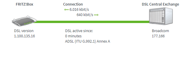

Ik deed update van fb 7360 v2 van fw 6.52 naar fw 6.85 (handmatig, zonder internetverbinding tijdens update).
Verliep zonder problemen. DSL driver 1.100.135.16 zoals verwacht.
Ik werk nog met adsl2 (scarlet).
Na verbinding met internet had ik nog gedurende een tweetal minuten DSL driver 1.100.135.16, nadien evenwel DSL driver 1.100.8.24, zonder dat ik iets doe.
Iemand enige verklaring voor deze spontane omschakeling naar DSL driver 1.100.8.24 ?
Overigens functioneert mijn modem zonder problemen, ik vind het wel raar.
