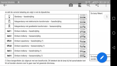

Ik heb deze eens besteld en geïnstalleerd. Met de huidige led spotjes werkt hij prima, maar met de OSRAM's weer niet. Enkel de eerste 3 lichten op van de 12. (idem scenario met de gewikkelde transfo dus)Kitt schreef:honda4life schreef: Deze kan misschien werken maar is ook niet 100% zeker ..

Bij die transfo staat duidelijk het volgende:
Je zal de Niko-dimmer dus met de dipswitch ook op faseafsnijding moeten instellen, dus lampprofiel led 1.Deze transformator is uitermate geschikt om onze 12V AC LED lampen te dimmen in combinatie met onze LED dimmer, fase afsnijding
