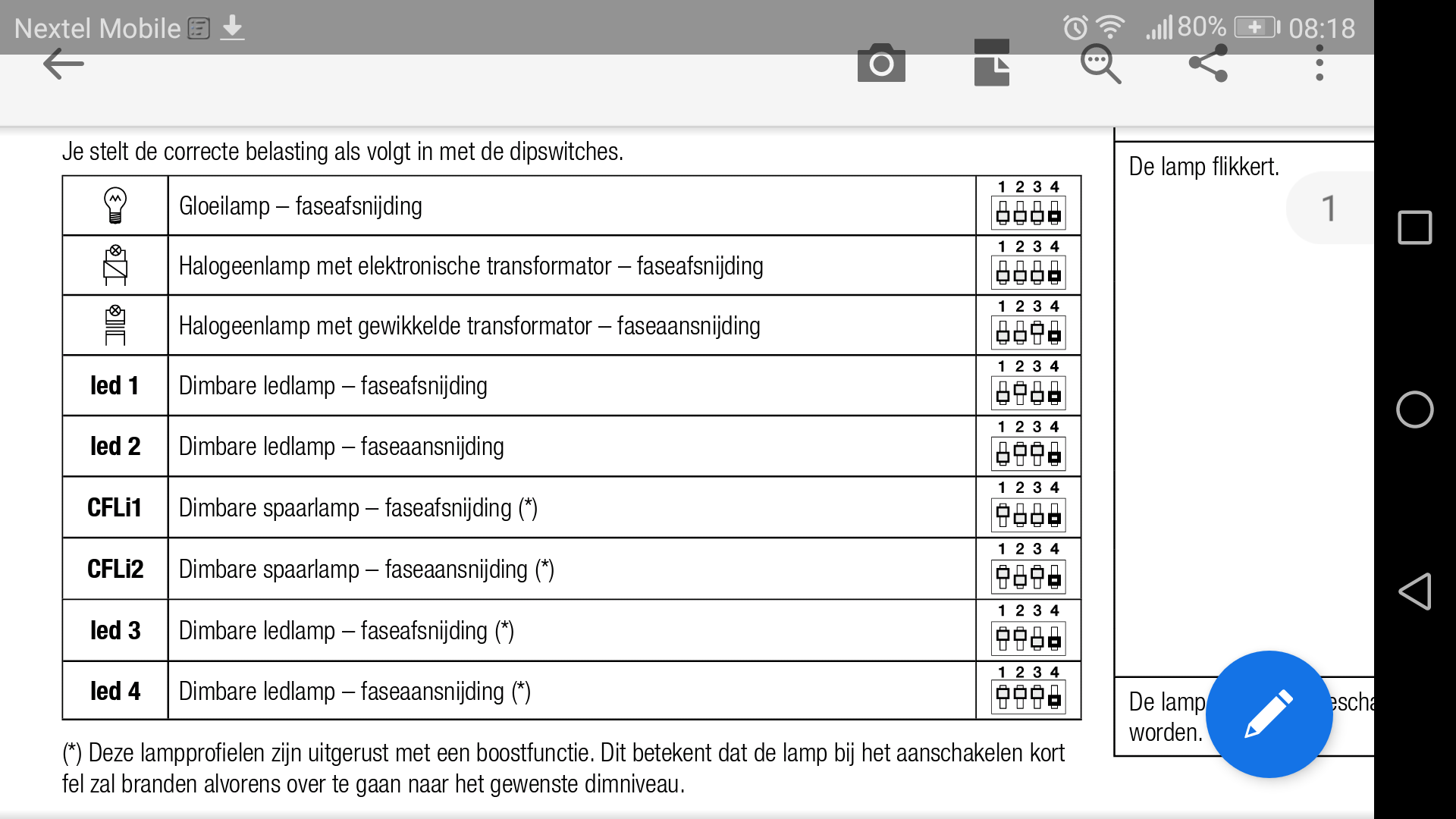

Die dip switchkes heb ik idd al eens geprobeerd te verzetten, maar weinig effect. Denk dat de transfo maxed out is, want 12x 4W = 48W.

Bij die transfo staat duidelijk het volgende:
Je zal de Niko-dimmer dus met de dipswitch ook op faseafsnijding moeten instellen, dus lampprofiel led 1.Deze transformator is uitermate geschikt om onze 12V AC LED lampen te dimmen in combinatie met onze LED dimmer, fase afsnijding
