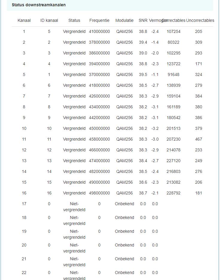

Ee vraagje, kan er iemand met een siligence modem TCG 300 een screenshot plaatsen vanop de statuspagina -> downloadkanalen en ook de upstream kanalen om eens te vergelijken met mijn screenshots ???
Het is omdat sinds ik klant ben veel fouten zie in de modem logs en paketten die niet doorkomen, zo is vorige woensdag orange langsgekomen om metingen te doen en zagen ze dat er slechts -18dB uit de kabel kwam, m a w een flauw signaal waardoor mogelijk deze foutwaarden in de logs. Een telenet technieker ging vandaag opnieuw metingen komen doen maar kon de meting nu niet doen omdat er geen signaal op zat zei hij, ze waren nu net begonnen in de gemeente van telenet met kasten ombouwen en moeten alle grijze bakjes (paddestoelen) vervangen worden.
thx
Ps: ook in het evenementen logboek veel fouten met o.a sync failure time syncronization enzo.
thx

voilaPatje schreef:Ee vraagje, kan er iemand met een siligence modem TCG 300 een screenshot plaatsen vanop de statuspagina -> downloadkanalen en ook de upstream kanalen om eens te vergelijken met mijn screenshots ???

Alvast bedankt! Dus bij mijn download kanalen zijn er daar een hele hoop te kort (tot 16) en bij jou tot 24. nu zal ik de werken afwachten en zien of daar verbetering in komt.

TX niveau van de modem is aan de hoge kant. Coax/dropkabel probleem?decat schreef:voilaPatje schreef:Ee vraagje, kan er iemand met een siligence modem TCG 300 een screenshot plaatsen vanop de statuspagina -> downloadkanalen en ook de upstream kanalen om eens te vergelijken met mijn screenshots ???

Nee hoor. Een Tx van 45 à 47 dB is OK.
Die signalen zien er voor de rest ook OK uit.
Aangezien je het probleem bij Telenet niet had, dan lijkt het me duidelijk dat het probleem bij de modem (firmware?) of bij Orange (back-end?) ligt.
