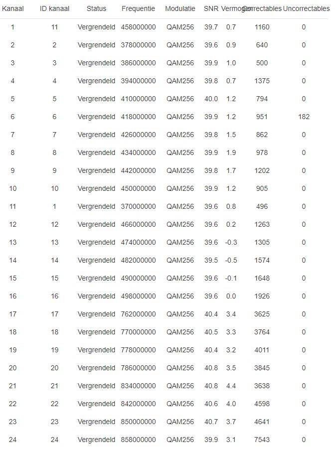

Ee vraagje, kan er iemand met een siligence modem TCG 300 een screenshot plaatsen vanop de statuspagina -> downloadkanalen en ook de upstream kanalen om eens te vergelijken met mijn screenshots ???
Het is omdat sinds ik klant ben veel fouten zie in de modem logs en paketten die niet doorkomen, zo is vorige woensdag orange langsgekomen om metingen te doen en zagen ze dat er slechts -18dB uit de kabel kwam, m a w een flauw signaal waardoor mogelijk deze foutwaarden in de logs. Een telenet technieker ging vandaag opnieuw metingen komen doen maar kon de meting nu niet doen omdat er geen signaal op zat zei hij, ze waren nu net begonnen in de gemeente van telenet met kasten ombouwen en moeten alle grijze bakjes (paddestoelen) vervangen worden.
thx
Ps: ook in het evenementen logboek veel fouten met o.a sync failure time syncronization enzo.

voilaPatje schreef:Ee vraagje, kan er iemand met een siligence modem TCG 300 een screenshot plaatsen vanop de statuspagina -> downloadkanalen en ook de upstream kanalen om eens te vergelijken met mijn screenshots ???

Alvast bedankt! Dus bij mijn download kanalen zijn er daar een hele hoop te kort (tot 16) en bij jou tot 24. nu zal ik de werken afwachten en zien of daar verbetering in komt.

Bij Telenet had ik dit toch niet. Zeker niet op mijn desktop die bekabeld is. En het is een pas recent verbouwd huis met overal nieuwe FTP Cat.6 kabels (door mij persoonlijk gelegd). Mja, ik kan ze nog eens allemaal testen, I guess...Ken schreef:Het kan evengoed aan uw interne bekabeling liggen of aan de bekabeling naar buiten toe... Orange inlichten en de netwerkbeheerder z'n werk laten doen...jonas_dg schreef:Ik blijf toch merken dat mijn verbinding lang niet zo constant snel is dan bij Telenet. Heel veel hickups, altijd net iets te lang wachten. Soms werkt het echt heel goed om dan een uur later weer gigantisch te s****. Resetten helpt maar niet altijd maar dat is volgens mij toch niet de bedoeling? Wanneer gaan ze nu eens eigenlijk werk maken van die europese wetgeving dat we zelf onze modem/router mogen kiezen? Anyway, ik heb het nu 6 maanden maar ik voel langzaamaan de roep van Telenet om terug te keren. Al is het daar ook niet alles...

Op de tap buiten kan er heel wat gebeuren, wat water die doorgedrongen is op je kabel/connector of schade aan je kabel ondergronds of bovengronds... Bij twijfel best eens laten nazien...jonas_dg schreef:Bij Telenet had ik dit toch niet. Zeker niet op mijn desktop die bekabeld is. En het is een pas recent verbouwd huis met overal nieuwe FTP Cat.6 kabels (door mij persoonlijk gelegd). Mja, ik kan ze nog eens allemaal testen, I guess...Ken schreef:Het kan evengoed aan uw interne bekabeling liggen of aan de bekabeling naar buiten toe... Orange inlichten en de netwerkbeheerder z'n werk laten doen...jonas_dg schreef:Ik blijf toch merken dat mijn verbinding lang niet zo constant snel is dan bij Telenet. Heel veel hickups, altijd net iets te lang wachten. Soms werkt het echt heel goed om dan een uur later weer gigantisch te s****. Resetten helpt maar niet altijd maar dat is volgens mij toch niet de bedoeling? Wanneer gaan ze nu eens eigenlijk werk maken van die europese wetgeving dat we zelf onze modem/router mogen kiezen? Anyway, ik heb het nu 6 maanden maar ik voel langzaamaan de roep van Telenet om terug te keren. Al is het daar ook niet alles...
Bij sommige renovaties laat men gewoon de soms 10jaar of oudere coax kabel liggen, die dingen gaan geen 100 jaar mee lijkt me... Best van die ook mee te vervangen.

Ondertussen zijn we 2 weken verder en nog steeds problemen met download snelheid: modem is door Orange vervangen, buitenbekabeling bleek goed. Telenet is langs geweest, printplaat vervangen aan buitenmuur. Probleem bleef. (downloadsnelheid schommelt erg, maar meestal rond de 10-20Mbit/s, upload is altijd ok om 1 of andere reden, ik heb een Boost optie trouwens). Opnieuw Telenet laten komen en die vinden niets. Maar een speedtest blijkt ook bij Telenet technieker niet goed. Ze gaan het "opvolgen" of zoals ik dat hoor "go f*ck yourself". Ik word hier langzaamaan heel ambetant, zeker omdat het voor die 2 weken altijd de volle snelheid heeft gehaald. En de helpdesk van Orange is vriendelijk maar hoe vaak ik mijn probleem steeds opnieuw heb moeten uitleggen en ze ervan heb moeten overtuigen dat ik die tests altijd rechtstreeks aan de modem heb gedaan en dat mijn binnenbekabeling dus kan uitgesloten wordenjonas_dg schreef:De COAX is vervangen van buitenmuur tot binnenkomst...Ken schreef:Op de tap buiten kan er heel wat gebeuren, wat water die doorgedrongen is op je kabel/connector of schade aan je kabel ondergronds of bovengronds... Bij twijfel best eens laten nazien...jonas_dg schreef:Bij Telenet had ik dit toch niet. Zeker niet op mijn desktop die bekabeld is. En het is een pas recent verbouwd huis met overal nieuwe FTP Cat.6 kabels (door mij persoonlijk gelegd). Mja, ik kan ze nog eens allemaal testen, I guess...Ken schreef:Het kan evengoed aan uw interne bekabeling liggen of aan de bekabeling naar buiten toe... Orange inlichten en de netwerkbeheerder z'n werk laten doen...

Is de kabel die naar buiten gaat toevallig niet geraakt door werken of iets dergelijks?
Al eens tegengekomen dat mensen een vijs of een nagel in de muur draaien waar de kabel net langs loopt.
Dan heb je natuurlijk verlies of 'random' stuff die voorkomt...
Kan je niet eens informeren bij buren die ook TN of Orange hebben ?

TX niveau van de modem is aan de hoge kant. Coax/dropkabel probleem?decat schreef:voilaPatje schreef:Ee vraagje, kan er iemand met een siligence modem TCG 300 een screenshot plaatsen vanop de statuspagina -> downloadkanalen en ook de upstream kanalen om eens te vergelijken met mijn screenshots ???
grtz
- Berichten: 694
- Lid geworden op: 21 dec 2009, 17:33
- Bedankt: 77 keer
Nee hoor. Een Tx van 45 à 47 dB is OK.
Die signalen zien er voor de rest ook OK uit.
Aangezien je het probleem bij Telenet niet had, dan lijkt het me duidelijk dat het probleem bij de modem (firmware?) of bij Orange (back-end?) ligt.
