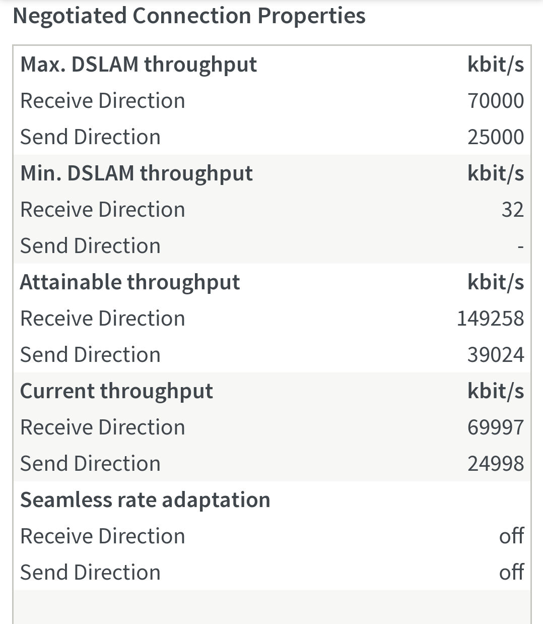

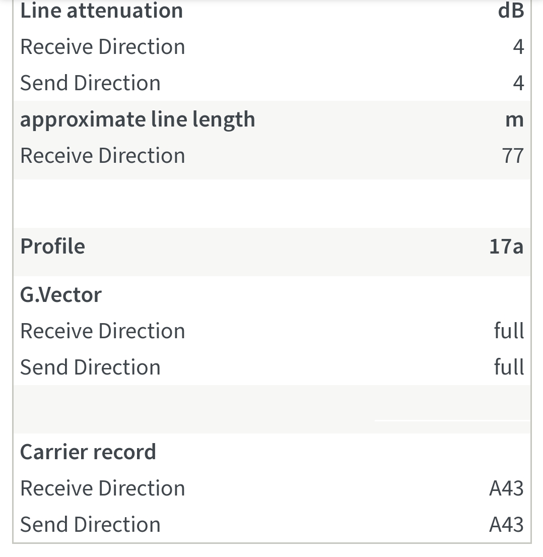

Mijn 7490 heeft zich vannacht automatisch geupadate naar 7.01, maar op de AVM ftp staat die er nog niet tussen. In de notificatie van mijn FB staat:
Dus update gepushed door edpnet? Wil dat dan zeggen dat hij whitelisted is? Zit nu reeds een dikke 10u op de nieuwe driver, voorlopig nog geen fallback profile.
The update was started on 08.11.2018" at 01:08 by your Internet provider.

Dat wil zeggen:gm123 schreef:Dus update gepushed door edpnet? Wil dat dan zeggen dat hij whitelisted is? Zit nu reeds een dikke 10u op de nieuwe driver, voorlopig nog geen fallback profile.
- a) dat de testen voor de goedkeuring van OS 7.01 (en de nieuwe DSL drivers) begonnen zijn
b) dat jij één van de "uitverkoreren" bent die aan de field trials mogen deelnemen.
Het goede nieuws: Proximus moet de nieuwe driver (voorlopig) op de whitelist zetten ten behoeve van deze testen.
We kunnen dus in principe - zonder risico van een fall-back profiel - upgraden naar 7.01
EDIT
Ik heb zopas 2 FritzBoxen 7490 waar ik remote access op heb (VPN) omgezet naar de nieuwe driver.
Ik zal morgen vroeg rapporteren of ze al dan niet op fallback terechtgekomen zijn.

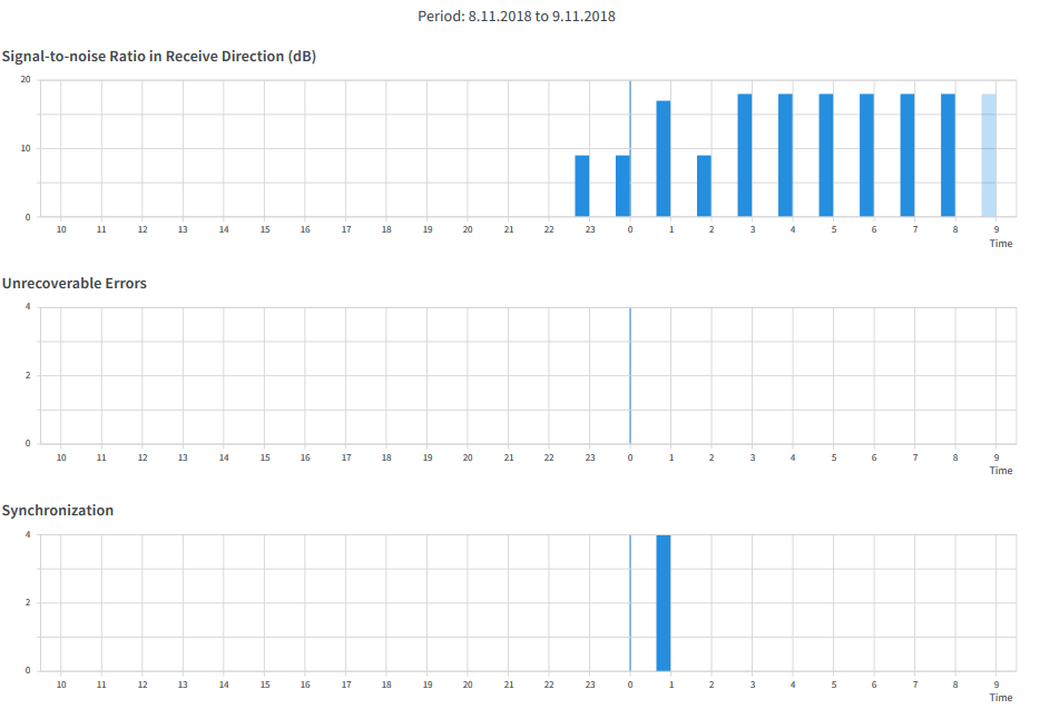

Beide Boxen hebben de nacht overleefd, resp profiel 100/30 en 100/35 (afstand tot de ROP: ca 200m).philippe_d schreef:Ik heb zopas 2 FritzBoxen 7490 waar ik remote access op heb (VPN) omgezet naar de nieuwe driver.
In de Statistics kon je zien dat het enkele uren duurde (en enkele re-syncs) voor de SNR op een goede waarde kwam (18 dB).
Beide boxen lopen stabiel, geen errors
PS.
Ik stel wel vast dat de "attainable" download iets gestegen is (van 137 mbps naar 142 mbps), dit ten koste van de "attainable" download (35.5 mps naar 34.5 mbps). Voor de Box die op 100/35 synct komt hierdoor de upload SNR in de kritieke zone terecht (6dB).
Dus voor mij toch liever de "previous" driver, de extra download marge is nutteloos (gezien de profielen van Proximus toch max 100/40 zijn), maar de vermindering van de upload marge is wel kritisch.

Te zien, ik heb nu de image uit de Other folder gedownload voor de 7490 (want voor België is een oudere dan die dat ik nu al gebruik), maar kan deze overweg met BelgacomTV? Kwestie van zeker te zijn en niet te moeten downgraden weerphilippe_d schreef:Je kan hier niets mis mee doen, en eens de "previous driver" en de nieuwe driver vergelijken wat betreft att. upload en download (en dan kiezen voor wat het beste resultaat geeft op jouw lijn) .MClaeys schreef:Hmm, dan ga ik dit weekend misschien toch eens upgraden naar Versie 7 met de nieuwe driver. Ik heb de laatste tijd wel gemerkt dat ik van +- 90Mbps naar 70 gezakt ben op mijn profiel, nochtans een nieuwe lijn dus zou me verbazen moest er iets mis mee zijn.
Edit: voila, waarden van voordien weet ik wel niet meer

Jouw 70/25 profiel valt dik tegen, vooral gezien jouw afstand (77 meter) en je goede attainables (149/39)
Ik zou een TBF uitvoeren, je gaat tijdelijk naar 70/20 gaan, maar DLM zal terug in gang schieten.
Met deze waarden moet je 100/35 krijgen
