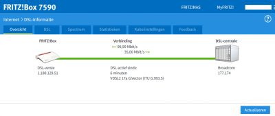

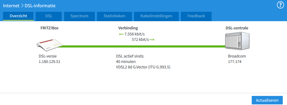

Hallo,
Ik heb sinds kort EDPnet XL en had hier eerst een bbox2 aangehangen die ik kon lenen van iemand.
Deze sync'te eerst op 30/10 en na enkele dagen stond ie dan op 40/10 en daarna niet meer verandert.
Een collega zei mij dan dat deze bbox2 geen vectoring aan kan dus dan heb ik mij een Fritzbox 3490 (OS 6.83) aangeschaft.
Die heeft een half-uurtje op 40/10 gewerkt voor ik moest vertrekken en daarna stond ik op het fallback profiel.
Ik heb hierna nog effe gespeeld met Annex A/B en de 'use previous driver version' maar ik geraak niet van het fallback profiel af.
Momenteel heb ik mijn box op Annex B en 'use previous driver' gezet.
Ik had hier gelezen dat iemand hier na een upgrade naar OS 6.83 dit ook voorhad en dan naar een nummer had gebeld om een test op de lijn te starten en daarna op 30/10 het provisioning profiel stond dus ik heb dan een ticket aangemaakt bij EDPNET sinds ik geen telefoon-nummer op mijn lijn heb.
Daar heb ik het volgende antwoord ontvangen:

In mijn ogen klopt hun antwoord niet met dit forum topic. Dus nu weet ik niet goed wat ik moet doen. Is er ergens een website of zo waar ik naar kan verwijzen of wat ik nu kan doen?We willen u vriendelijk informeren dat er maar drie modellen van Fritz!Box gecertificeerd zijn door Proximus(7490, 7360, 7430).
Model waarvan u gebruik maakt zal helaas niet hoger geraken dan 7Mbps., alsook willen we u informeren dat de firmware versie die effectief gebruik wordt is FritzOs 6.53.

Hun antwoord klopt inderdaad nietosmcuser132 schreef:Daar heb ik het volgende antwoord ontvangen:In mijn ogen klopt hun antwoord niet met dit forum topic. Dus nu weet ik niet goed wat ik moet doen. Is er ergens een website of zo waar ik naar kan verwijzen of wat ik nu kan doen?We willen u vriendelijk informeren dat er maar drie modellen van Fritz!Box gecertificeerd zijn door Proximus(7490, 7360, 7430).
Zorg er eerst voor dat je de goede driver hebt (1.100.133.44), bel dan terug naar EDPNet en vraag hen om hoe dan ook een "TBF" te starten.
Dan zal je op het goede profiel komen.

Update: mijn lijn synchroniseert momenteel al op 100/30.

Vandaag eens het risico genomen om de 7590 (Fritz!OS 7.01) te testen op Proximus VDSL2.philippe_d schreef:Het leuke is dat je de nieuwe FW wèl al kan gebruiken van zodra de testen beginnen, gezien Proximus de drivers (voorlopig) op de whitelist moet zetten om te kunnen testen (field trials)![]()
Wie zich geroepen voelt kan het af en toe eens proberen, en kijken of je op een fall-back terecht komt.
Het startte mooi (100/35), maar tot mijn grote spijt kwam ik na 35 minuten al op een fall-back profiel
Conclusie: de approval testen zijn nog niet gestart (gezien je op een fall-back terecht komt)
