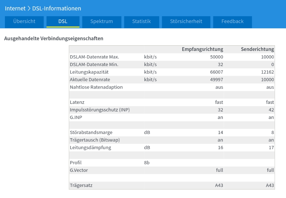

Ich danke für eure Antworten , nun habe ich mit Proximus gesprochen, ich soll mal die BBOX 3 anschließen, gemacht und das ist das Ergebnis
Ich habe nichts geändert, alt Downstream max bit rate 68000 kbps nun Max 50.000 ?
2017/2018 DSL 50.000
Aktuell
B-Box 3 Sagem Tool v0.12.5
Device: B-Box 3 Sagem
Downstream current bit rate: 49.998 kbps
Upstream current bit rate: 4.999 kbps
Downstream max bit rate: 68.295 kbps
Upstream max bit rate: 6.099 kbps
Downstream attenuation: 18,1 dB
Downstream noise margin: 16,7 dB
Upstream noise margin: 8,5 dB
Vectoring down: yes
Vectoring up: yes
ROP vectoring compatible: yes
DSL standard: VDSL2 Annex B
DSL profile: 8b
Estimated distance: 565 m
Proximus profile name: 50/5
Proximus DLM profile: yes
Proximus repair profile: no

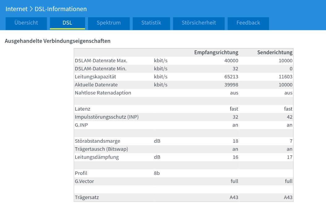

28.11.2018
B-Box 3 Sagem Tool v0.13.0.test
Downstream current bit rate: 39.999 kbps
Upstream current bit rate: 10.000 kbps
Downstream max bit rate: 50.799 kbps
Upstream max bit rate: 10.728 kbps
Downstream attenuation: 18,0 dB
Downstream noise margin: 18,0 dB
Upstream noise margin: 11,2 dB
Vectoring down: yes
Vectoring up: yes
DSL profile: 8b
Proximus profile name: 40/10
- Berichten: 19086
- Bedankt: 3932 keer
- Recent bedankt: 13 keer
De kwaliteit van jouw lijn is er duidelijk op achteruit gegaan in verloop van tijd.Haribo schreef:Ich danke für eure Antworten , nun habe ich mit Proximus gesprochen, ich soll mal die BBOX 3 anschließen, gemacht und das ist das Ergebnis
Geen idee wat hiervan de reden is (méér VDSL2 klanten in de bundel = verhoging crosstalk?)
Het probleem zit dus zeker niet in de modem of de Firmware, gezien je met de B-box3 ook geen beter resultaat krijgt?

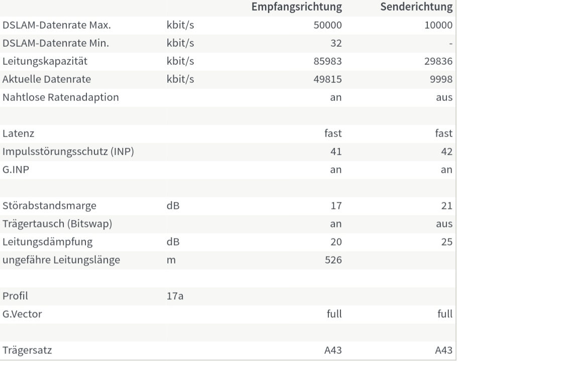

Nachdem ich mit einem sehr freundlichen Proximus Mitarbeiter gesprochen habe wurde mein Problem zur vollsten Zufriedenheit gelöst.
Na een gesprek met een zeer vriendelijke Proximus-medewerker, werd mijn probleem met de grootste tevredenheid opgelost
wquatan
- Berichten: 106
- Lid geworden op: 04 maa 2010, 23:34
- Bedankt: 7 keer
Können sie bitte mal angeben welche Lösung es gegeben hat ? Wie-Wo-Was ? Was sind ihre werte jetzt ?Haribo schreef:Nachdem ich mit einem sehr freundlichen Proximus Mitarbeiter gesprochen habe wurde mein Problem zur vollsten Zufriedenheit gelöst.
Vielen dank
Meine aktuellen Werte download von " 49815" resultieren daraus das ich die "Impulsstörfestigkeit (INP)/ Erkennen von Funkstörungen eingeschaltet habe
Mein Tarif ist " Start" Max 50.000/4
Mijn huidige downloadwaarden van "49815" zijn het gevolg van het feit dat ik de "impulsruisimmuniteit" (INP) / detectie van radio-interferentie heb ingeschakeld.
Mijn tarief is "Start" Max. 50.000 / 4
