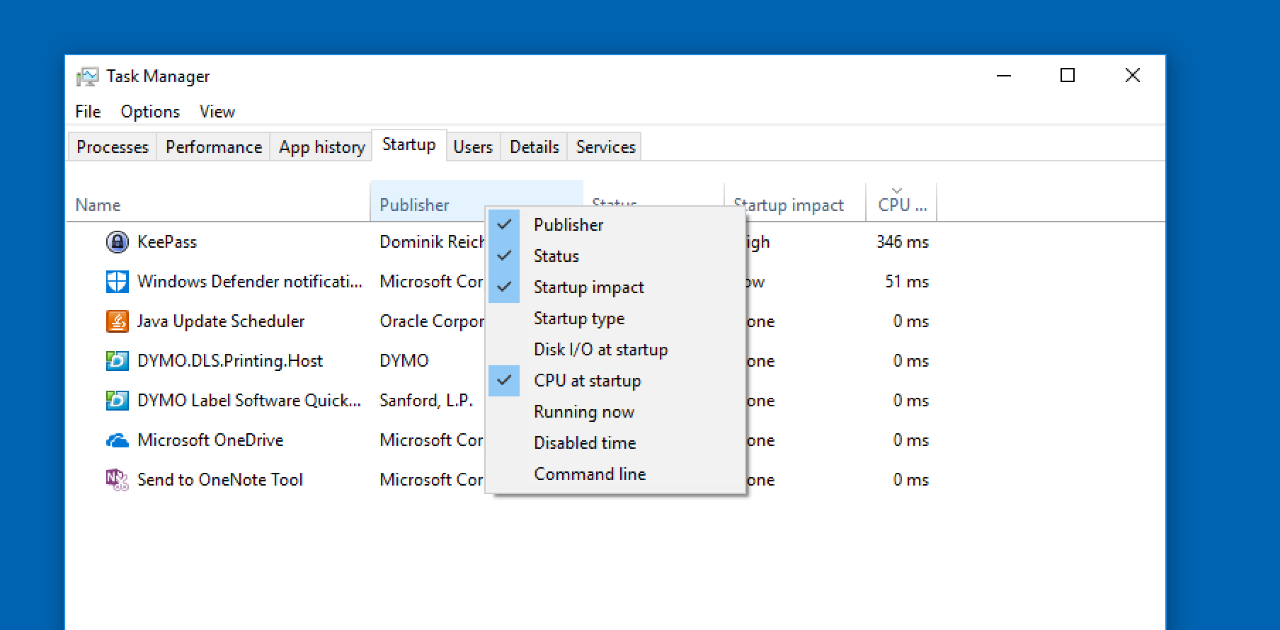

Als je computer er wat langer over doet na dat je aangemeld bent, dan ligt het 99% zeker aan één of ander process dat pas opstart als je user aangelogd is. Moest het een corrupte driver of een probleem met de SSD/HDD zijn, dan zou het niet zo specifiek net na het aanloggen zijn.
Kijk eens in de task manager bij "startup", klik dan op de kolommen en voeg bijvoorbeeld de "CPU at startup" toe. Als je daar een process ziet staan dat veel tijd nodig heeft om op te starten dan weet je in welke richting je moet zoeken. Kijk eventueel ook in de andere kolommen.

Daarvoor gebruik ik glary utilities, die geeft een pak meer info aan startup tijden
