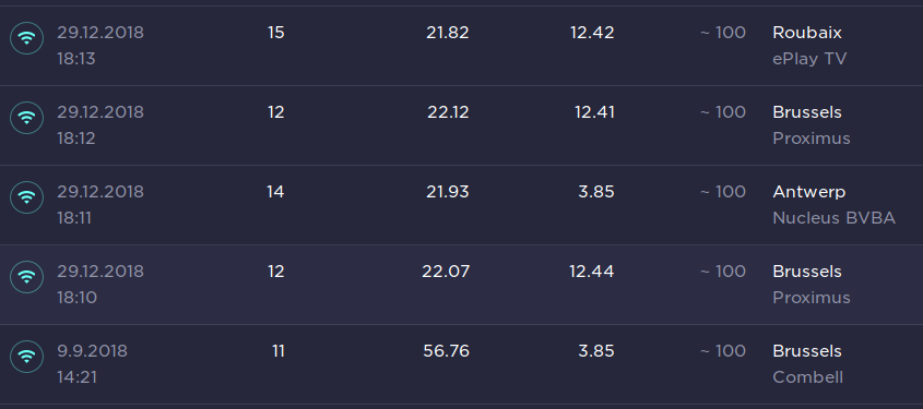

Berichten: 3410
Bedankt: 202 keer
Vandaag eens een speedtest gedaan, maar dit maal via Wifi.
Ik heb een Start abonnement en stel vast dat er nog een verdrievoudiging van de uploadspeed gegeven wordt. Maar van de 4 tests daarstraks is er 1 die nog steeds op 4mbps staat.

Af en toe krijg ik ook een verhoogde upload en het is mij al opgevallen dat dit soms na een reboot van de B-box gebeurt; na enkele dagen valt die weer terug op de normale cap snelheid.
