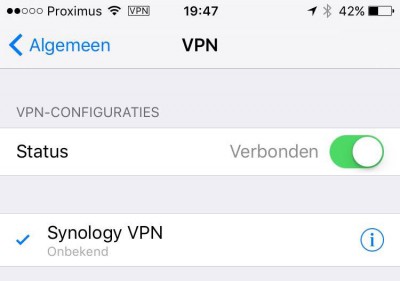

Ziet er inderdaad wat oudbollig op iOS maar het werkt gewoon goed.spacekiek schreef:OK, de NAS staat in DMZ, eens curieus ...
@ Liber! : Ben begonnen met OpenVPN, maar die app op iOS is zo oubollig. Ik prefereer dan liever de build in VPN mogelijkheden van P2TP. (dus geen PPTP)

Ik denk dat L2TP poort 1701 TCP is.spacekiek schreef:Ik probeer hier ook een L2TP/IPSec verbinding op te zetten via m'n Synology, maar krijg de poorten niet open die hiervoor nodig zijn ?
Bv. poort 1701 met LAN IP van m'n Synology met UDP ... als ik check met http://www.yougetsignal.com/tools/open-ports/, dan blijft deze toe ?!
Best inderdaad eens proberen met beide UDP/TCP

Ter info:
PPTP via Telenet (HGW) + Synology werkt hier met 1 regeltje in de IPv4 port forwarding van mijn.telenet.be zonder dat ik de Synology in DMZ moet zetten.
Kijk na (van thuis uit) of de Synology wel degelijk op deze poorten luistert.spacekiek schreef:Ik probeer hier ook een L2TP/IPSec verbinding op te zetten via m'n Synology, maar krijg de poorten niet open die hiervoor nodig zijn ?
(500 en 4500 ook)
(Ik gebruik een HGW )
Klopt. De web interface (poort 5000), SSH poort, ... zijn dan via 't internet benaderbaar.philippe_d schreef: Jouw NAS in DMZ zetten zou ik niet doen. Jouw hele Synology staat dan open en bloot op Internet, toch?
Misschien is het dan handig dat je dit zou vermelden ?AndrewBourgeois schreef:Ter info:

argh !
Op de desktop PC lukt het me nu prima, maar op een nieuwe laptop krijg ik het weer niet aan de praat
Nochthans weet ik hoe het moet :
"AssumeUDPEncapsulationContextOnSendRule" toevoegen in register, value 2
Ik vul compleet dezelfde gegevens in voor de VPN connectie ... maar hij wil gewoon niet connecten. Hij connecteert met IP XXXXX, maar geraakt precies niet verder dan dat
Firewall ook eens afgezet, maar no effect.
Ik zit op hetzelfde netwerk, dus dat kan het ook niet zijn
argh !
- spacekiek
- Berichten: 1214
- Lid geworden op: 14 jan 2004, 07:44
- Bedankt: 17 keer
Vandaag had ik eens ingelogd via mijn iPhone hotspot ... en L2TP VPN connectie lukt direct ?!
Nochthans via mijn vaste PC lukt het wel, maar via de nieuwe surface noppes (draad of wifi)
Als ik connectie leg naar de VPN server bij m'n ouders, dan moet ik toch niets open zetten qua poorten, toch ? (bij hun uiteraard wel)
Enfin, getting close, I can feel it
Nee, want alles staat outgoing standaard open (met enkele uitzondering die je ook niet kan openzetten).spacekiek schreef:Als ik connectie leg naar de VPN server bij m'n ouders, dan moet ik toch niets open zetten qua poorten, toch ?
