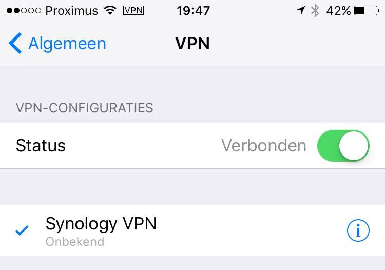

Ik denk dat L2TP poort 1701 TCP is.spacekiek schreef:Ik probeer hier ook een L2TP/IPSec verbinding op te zetten via m'n Synology, maar krijg de poorten niet open die hiervoor nodig zijn ?
Bv. poort 1701 met LAN IP van m'n Synology met UDP ... als ik check met http://www.yougetsignal.com/tools/open-ports/, dan blijft deze toe ?!
Best inderdaad eens proberen met beide UDP/TCP
Jouw NAS in DMZ zetten zou ik niet doen. Jouw hele Synology staat dan open en bloot op Internet, toch?

DMZ was gewoon maar een test om te zien of er niets anders scheelde ...
Heb problemen met port forwards op mijn telenet, die worden precies niet geactiveerd bij mij.
Zal straks eens naar de helpdesk bellen ...

Bon, eindelijk op 2de lijn binnen geraakt
Er is wel degelijk iets mis met mijn lijn, ze hebben 'n factory reset gedaan want hoewel ik maar 3 forwards zag op Mijn Telenet, zaten er wel bijna 20 in volgens hun systeem.
Ze gaan het verder monitoren, fingers crossed

Hi
Ik heb thuis een paar VPN connecties opgezet om wat onderhoud te doen op Synology NAS'en van vrienden en familie.
Vandaag kan ik er ineens niet meer op ... is er iets gewijzigd bij SYNOLOGY ?
Via iPhone op mijn thuisnetwerk (wel via WiFi uiteraard) geen enkel probleem. Direct binnen.
Snap er niks van, alles is hetzelfde
Het is een L2TP verbinding met pre-shared key en dan login/pass van Synology
Register is ook aangepast met AssumeUDPEncapsulationContextOnSendRule op 2
Heb VPN's al eens verwijderd en opnieuw toegevoegd. Nada.
VPN IP kan hij direct vinden, dan begint hij met login en dan krijg ik " a connection to the remote computer could not be established .... )

Moet toch ergens aan m'n PC liggen ... want via de Surface lukt het dan wel.
zucht no clue
Straks nog wat verder zoeken/ploeteren.
[update]
Oplossing gevonden: Naar device manager - Network adapters - Uninstall WAN miniport (L2TP)
En dan Action - scan for new hardware , dan komt deze er weer in en dan werkt m'n VPN weer

Nochthans weet ik hoe het moet :
"AssumeUDPEncapsulationContextOnSendRule" toevoegen in register, value 2
Ik vul compleet dezelfde gegevens in voor de VPN connectie ... maar hij wil gewoon niet connecten. Hij connecteert met IP XXXXX, maar geraakt precies niet verder dan dat
Firewall ook eens afgezet, maar no effect.
Ik zit op hetzelfde netwerk, dus dat kan het ook niet zijn
argh !
Op de desktop PC lukt het me nu prima, maar op een nieuwe laptop krijg ik het weer niet aan de praat
argh !
- spacekiek
- Berichten: 1213
- Lid geworden op: 14 jan 2004, 07:44
- Bedankt: 17 keer
Vandaag had ik eens ingelogd via mijn iPhone hotspot ... en L2TP VPN connectie lukt direct ?!
Nochthans via mijn vaste PC lukt het wel, maar via de nieuwe surface noppes (draad of wifi)
Als ik connectie leg naar de VPN server bij m'n ouders, dan moet ik toch niets open zetten qua poorten, toch ? (bij hun uiteraard wel)
Enfin, getting close, I can feel it
