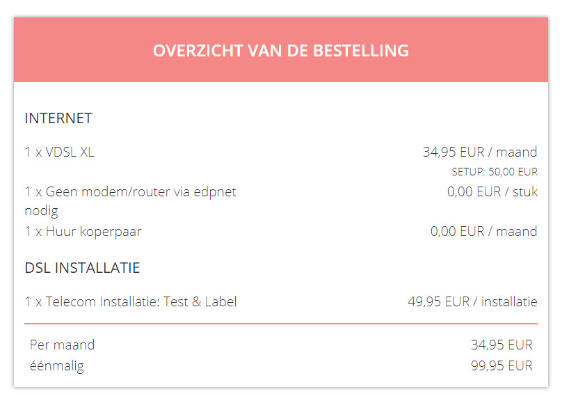

Komt het doordat ik al lang geen klant meer ben, dat ik een Test&Label installatie moet laten doen? Kan dit niet manueel via helpdesk uitgeschakeld worden? Heb nochtans aangeduid geen fritzbox te moeten hebben (heb er hier 2 liggen)
Is dit nieuw?
"... tenslotte worden voorzien van een Circuit ID"
Ik moet gewoon telefoonkabel van NTP2007 op de VDSL poort (helemaal links) koppelen. Dit ook gedaan toen ik edpnet nam in 2010.
Geen keuze om 'Doe Het Zelf' installatie te doen

Is iemand van Proximus die langskomt om de lijn te activeren. Is gewoon een kost die EDPnet doorrekent aan de klant dewelke je niet moet betalen als je lijn momenteel al geactiveerd is. Dus mocht Proximus gratis installatie en activering doen kan je enkele dagen bij hun klant worden en dan overschakelen naar EDPnet denk ik.
- Berichten: 6486
- Uitgedeelde bedankjes: 711 keer
- Bedankt: 427 keer
is wel 50 € setupkost + 50 € installatiekost.
Hoe komt het dan dat in 2010, jaar nadat Belgacom NTP2007 geïnstalleerd had, ik edpnet nam, ik enkel 50 € activatie moest betalen. Geen installateur die ter plaatse komt.

Beste, dit heeft te maken we de keuzes die je maakt tijdens het bestelproces (we kunnen geen rekening houden wat je voor je huidige abonement had), je mag steeds bij de bestelling als opmerking meegeven dat de telecom installatie niet nodig is omdat de NTP2007 nog steeds aanwezig is, ze zullen deze dan manueel van uw order verwijderen.

@Joachim: Had via ticket gevraagd of test&Label noodzakelijk was. Kreeg als antwoord: 'JA!'. Kon geen speld tussen steken.
Via reseller (op zijn verantwoordelijkheid) lukt dat wel.
Ik had ook gezegd 'op eigen risico'.... Kan er daar geen veld toegevoegd worden om Test&Label weg te laten 'op eigen risico' en in slechtste geval nadien een 'Test & Label' te laten doen, tegen betaling?
Kan natuurlijk zijn dat de paren geswitcht worden. Handig om te weten, maar als hij niet synct ga ik de paren veranderen.
Jullie zijn mijn laatste VDSL operator geweest, voorheen Proximus met NTP2007. Waarom 'eisen' jullie dan test&label? Zo duw je uw potentiële klanten naar de concurrentie, waar 'ALL-in' 69 € is.

Om even wat duidelijkheid te scheppen. Edpnet haalt geen voordeel uit het opleggen van een test&label interventie. Het is tevens een rem voor de klant om bij ons te bestellen. De reden waarom we hier echter wel voorzichtig mee omspringen en ook onze teams instrueren om de test&label zoveel mogelijk toe te passen heeft te maken met het feit dat we niet kunnen garanderen op welk koperpaar een dienst zal geactiveerd worden. Ook niet indien de klant reeds een actieve DSL heeft bij een andere operator en een migratie aanvraagt naar ons. Ook dan kan het voorvallen dat Proximus verkiest om de lijn te swappen (VDSL kan niet op elk koperpaar waarop ADSL mogelijk is bijvoorbeeld). Kortom, het blijft vaak koffiedik kijken, ook voor ons.
Zoals jullie kunnen vermoeden krijgen we heel vaak de vraag om deze kost te droppen door klanten "van alle slag". Vaak blijkt achteraf dat er dan toch problemen ontstaan om het juiste koperpaar te lokaliseren. Als we dan een interventie dienen te bestellen dan is dit voor ons veel complexer/kostelijker dan indien we dit meteen bij de oplevering als een zogenaamde Telecom interventie kunnen bestellen.
Long story short, volgende instructie hebben we aan ons commerciëel team meegegeven. Indien de klant vraagt om de test&label (telecom) te droppen, vraag dan of de klant beschikt over een NTP2007. Wij eisen dan schriftelijk van de klant zowel de melding dat er een NTP2007 aanwezig is alsook de melding dat de klant akkoord gaat om de test&label te droppen. Dit biedt ons een minimale indekking/zekerheid dat de klant technisch op de hoogte is en bewust het risico wil nemen. Ik zal persoonlijk nog even deze maatregel herhalen naar het commerciële team met doorverwijzing naar deze thread.
Let wel, in sommige zeldzame scenario's is het mogelijk dat we zonder test&label bestellen op vraag van de klant en dat Proximus ons toch een test&label oplegt. Dan kunnen we enkel maar dit communiceren naar de klant en zijn akkoord voor de kost vooralsnog vragen.

Wat is er zo magisch(?) aan een NTP2007 doosje? Waarom is dit nodig?
Dat van ons heb ik verwijderd (omdat het niet werkte). Koperpaar steekt nu rechtstreeks in de modem en merk geen verschil op plaatsen waar dit wel geplaatst is.
Waarom is een test & label zo 'noodzakelijk' ?
- Test: als de lijn jaren geleden goed genoeg was, waarom nog eens testen? Wat doet men bij een slecht meetresultaat? Een nieuw koperpaar trekken?
- Label: er komen bij ons 2 koperparen toe. als we er blindelings 1 aansluiten hebben we 50% kans dat het de juiste is. Waarom moet de klant het exacte Circuit ID kennen? Proximus moet toch een overzicht hebben welke koperdraden in een bepaalde woonst (EAN-nummer) toekomen.

Op een raw copper lijn heeft een NTP2007 eigenlijk weinig (lees geen) nut.
Maar toch is hij verplicht omdat je eventueel kan terugschakelen naar een normale PSTN lijn, en daar is hij wel nuttig. Verder moet hij ook detecteerbaar zijn troubleshooting, en als je hem weglaat durven ze daar wel problemen van maken.
Bovendien heeft hij ook nut als duidelijke markeerpunt van je lijn.
